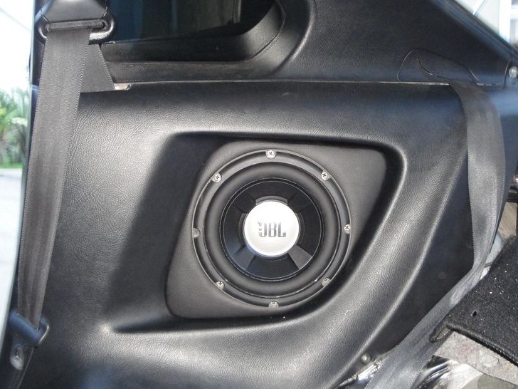

Имеется саб JBL GTO 1260BR, валяется в гараже 2 года уже, поставив в Супру музыку решил и его задействовать тоже, но он не влазит в багажник, соответственно необходимо сделать корпус самостоятельно. Почитав в нете инфу как это все делается уперся в расчет корпуса, посмотрев кучу програмок понял что у меня нет 70% характеристик саба необходимых для расчета короба, документации по нему естетсвенно не сохранилось. Возникла следующая идея, если я посчитаю внутренний объем короба в котором он стоит, размеры фазоинвертора, и сделаю такой же по объему короб, но другой формы, это будет правильно?

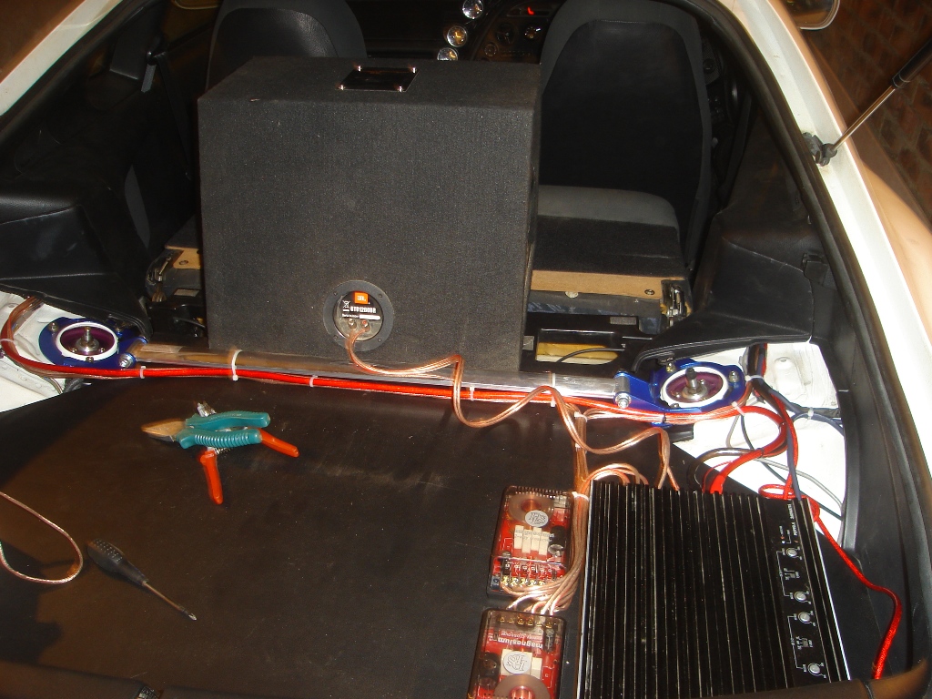

Сообщение отредактировал Джиксер - 18.9.2011, 14:09

не знаю как но саморезы надо убрать... не пОцанские это детали в Супре.

Они глубоко сидят там их не видно и на Супре все панели салона на саморезах если что wink.gif

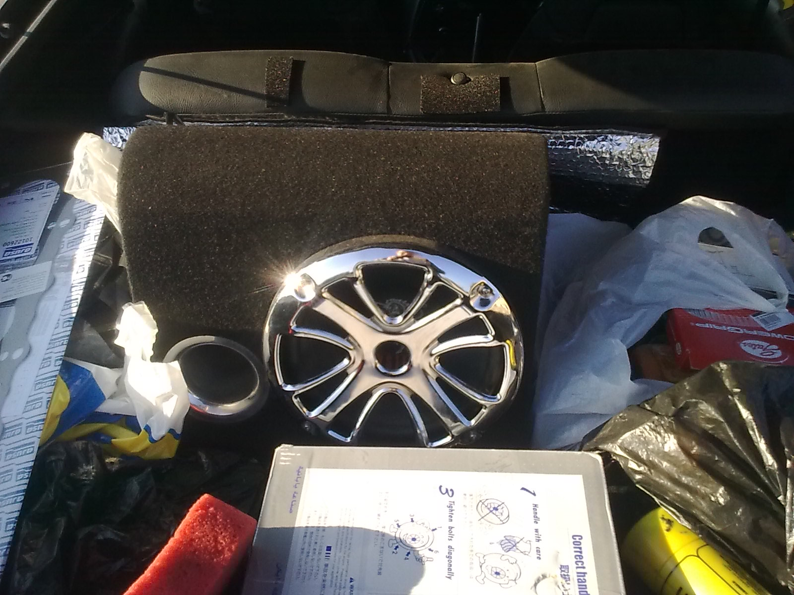

Я позавчера объездил весь пятигорск и приобрёл саб в багажник по размеру - хоть и мистери, но играет чётко - бас глубокий и места не много занимает. Если кому интерессно могу скинуть фотку как всё выглядит

Не обращайте внимание на срач в багажнике - это всё новые запчасти - осталось пару рычагов от "MOTORa" получить и багажник будет пустой.
............всё отлично закрывается и ни чему не мешает
