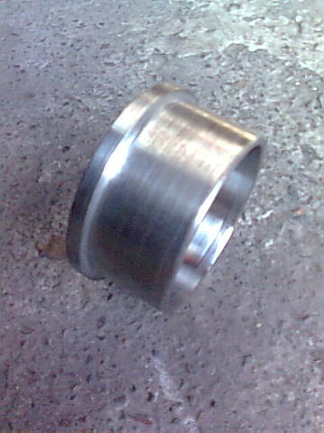

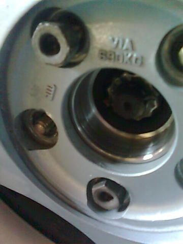

Max7m Выбирай те проставки у которых проточка для центри... 30.6.2011, 21:03
Саша А зачем на проставке центрирование диска колеса? Ш... 1.7.2011, 12:28
Max7m колесный диск центирируется и гайками, но лучше ко... 1.7.2011, 14:22
MOTOR именно так,и ни как иначе............в противном с... 3.7.2011, 23:37

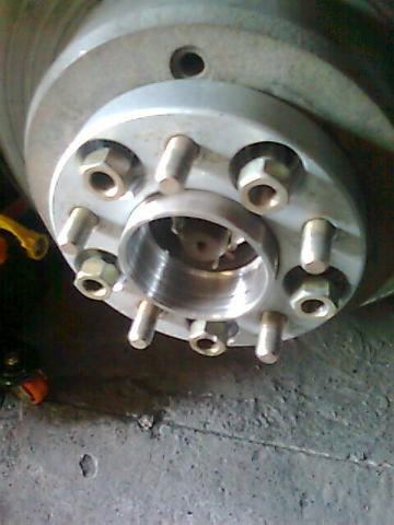

gucci вот так сделал 4.7.2011, 2:13![]() ![]() |
