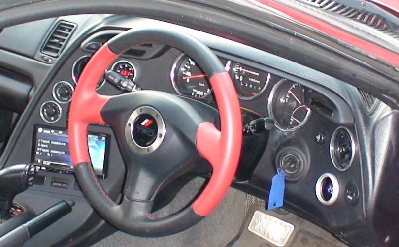

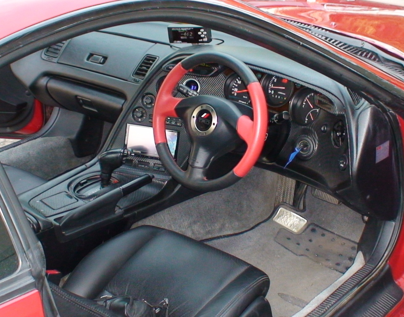

На данный момент:
Двигатель 2JZ-GTE (сток)
АКПП- AT by Harvest (полный ребилд+куллер) осталось прицепить "карлосона", но его ни где не продают, а к другим вариантам меня пока не подпускает "болотный душитель" pleasantry.gif
Интеркуллер Greddy 76 mm
Блоу офф HKS
Бустконтроллер Apexi AVCR (отключен)
Колеса Toyo Proxes TR1 (235 перед, 275 зад)
Кожанный салон
Обвес весь собрал, жду капот.
Подвеска сток.

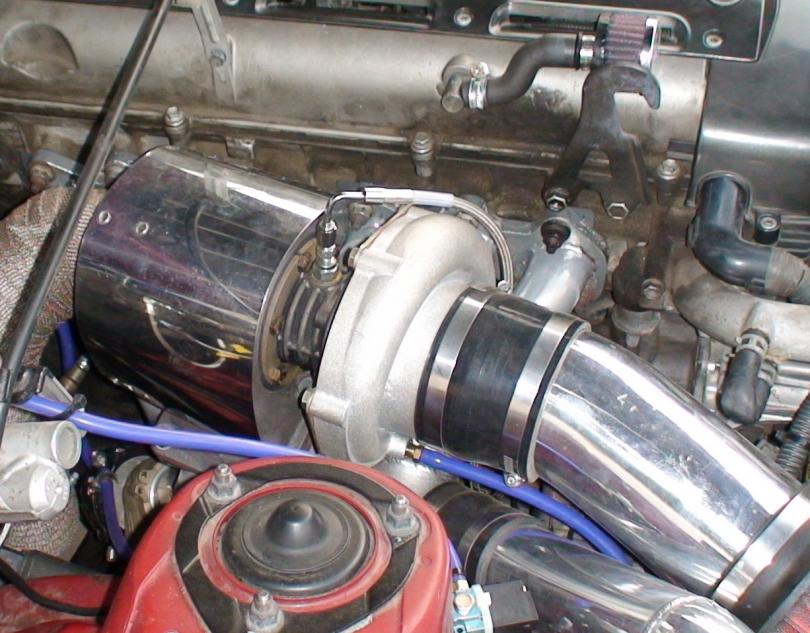

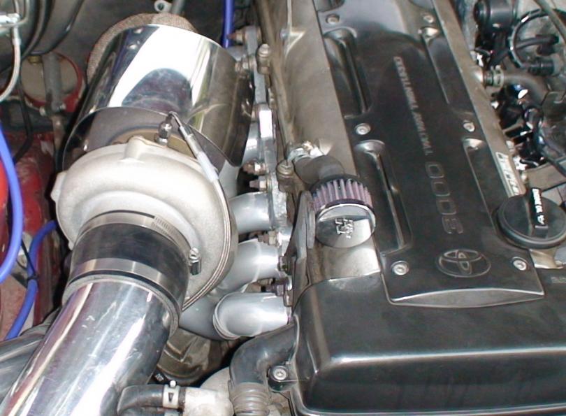

Уехало на настройку:
Могз AEM 2 series
ШЛЗ AEM

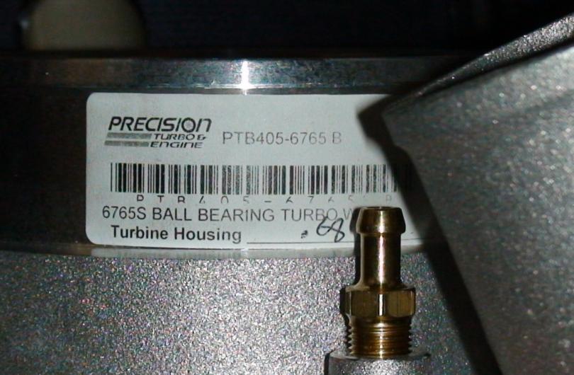

Турбокит от фирмы BoostLogic на базе PTB67DBB

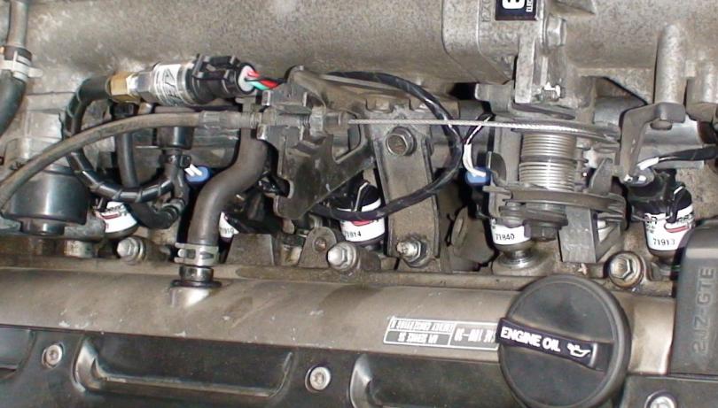

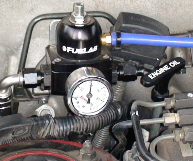

Топливный кит от фирмы BoostLogic
Соленоид буста АЕМ
МАП сенсор АЕМ

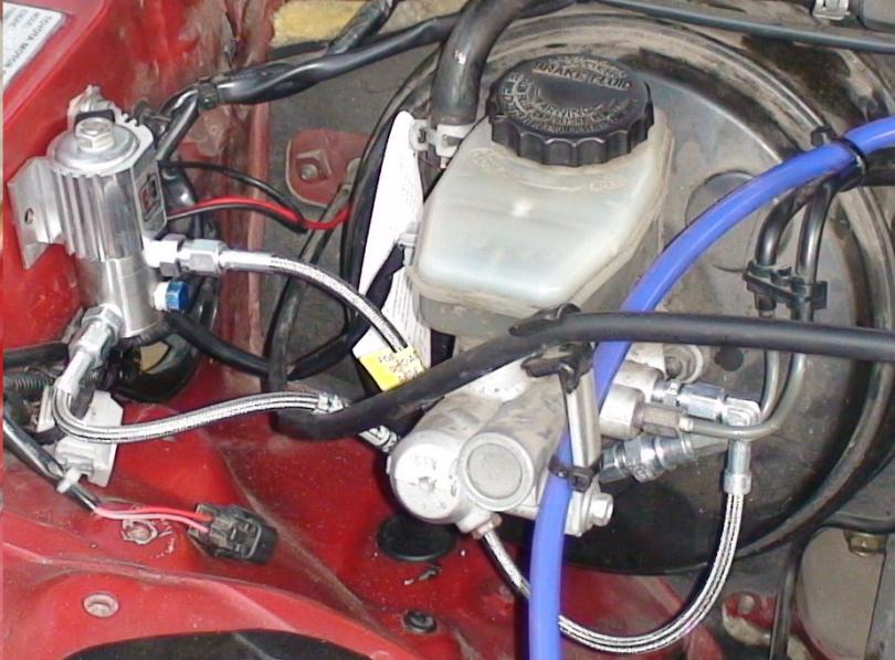

Line-lock

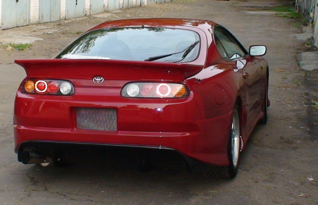

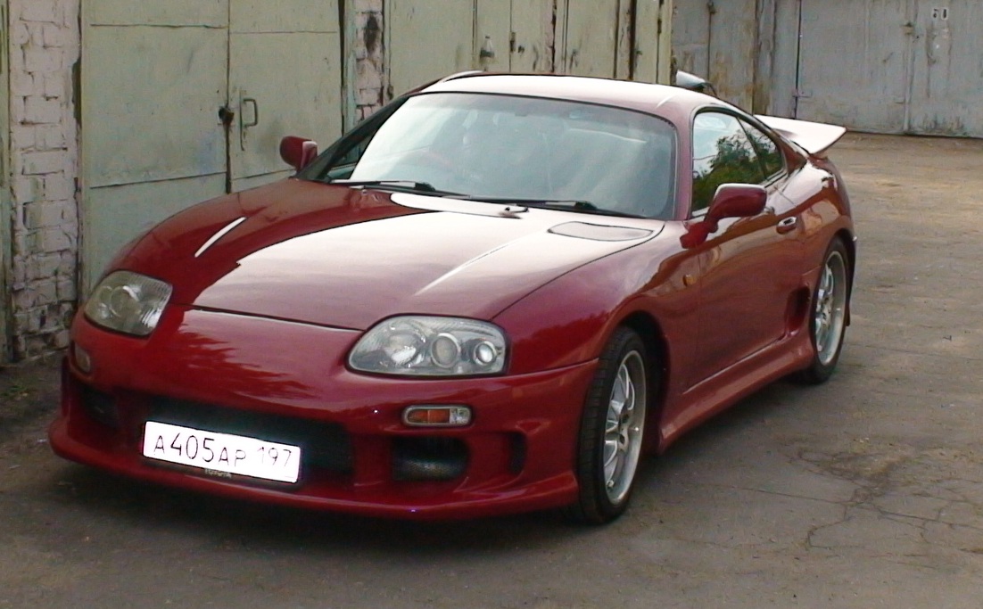

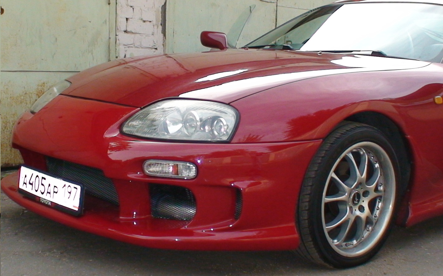

Машина досталась мне в таком виде.
Powered by Mr. Y

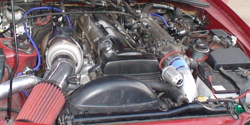

Турбо-кит установлен.
Топливная система установлена.
Мозг установлен.

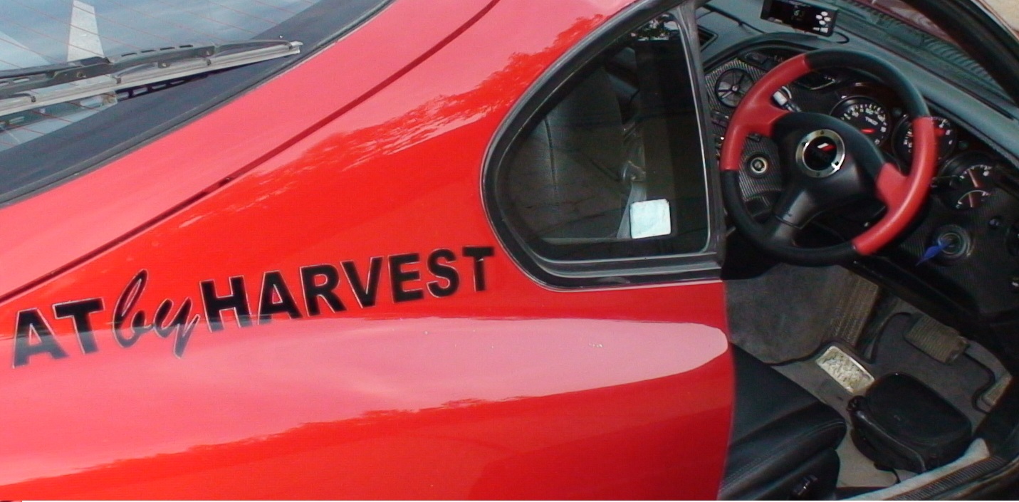

ну и как АКПП- AT by Harvest (полный ребилд+куллер) ?
ощущения до и после?
Андрей.А
сообщение 17.7.2011, 20:49
Сообщений: 1 188
Регистрация: 8.1.2010
Пользователь №: 4 236
На "Буст Апе" на сток твин-турбо, лично мне, очень нравилось.
Многих удивляли рывки переключения, но меня это не напрягало.
Особенно нравилась пробуксовка в момент переключения передач при "тапке в пол"
Как поведет АКПП на новом сетапе я не знаю.
Знаю, что у Mr. Y были нарекания, касаемо работы самой коробки в процессе настройки автомобиля.
Сам я еще не ездил и ничего не могу сказать.

Ferdinand
сообщение 17.7.2011, 21:12
Соареровод
Сообщений: 180
Регистрация: 25.3.2009
Из: г. Барнаул
Пользователь №: 3 433
Авто:JZZ30-0011203
при переключених чуть подергивается, вот и всё отличие пользовательское
Ferdinand
сообщение 18.7.2011, 9:00
Соареровод
Сообщений: 180
Из: г. Барнаул
Авто:JZZ30-0011203
да я катался на харвестовских апгрэйдах
ну начинает машина дёргаться на переключениях, а чё толку то, а сколько за это денег я вообще молчу
перечитал массу всего про шифт киты, столбики, шайбочки под пружинки, тюнинги от харвеста и т. д. и т. п.
субъективный вывод, самый грамотный апгрэйд коробки - жетраг, остальное деньги на ветер
