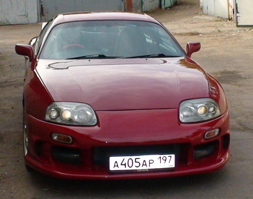

Супра была куплена 25 декабря 2009 года.
Куплена у соклубника ник Red80.
Хотелось сразу создать бортовой журнал, но что-то подсказывало, что это ни к чему.
Планов было много и все они были разбиты на определенные этапы.
1. Этап: работы по салону.
2. Этап: Работы по внешнему виду.
3. Этап: Увеличение мощности
4. Этап: Подвеска
5. Этап: Остальная мелочевка.
Сейчас, спустя 1,5 года, когда проект находится на 3 этапе, я все таки решил создать бортовик.

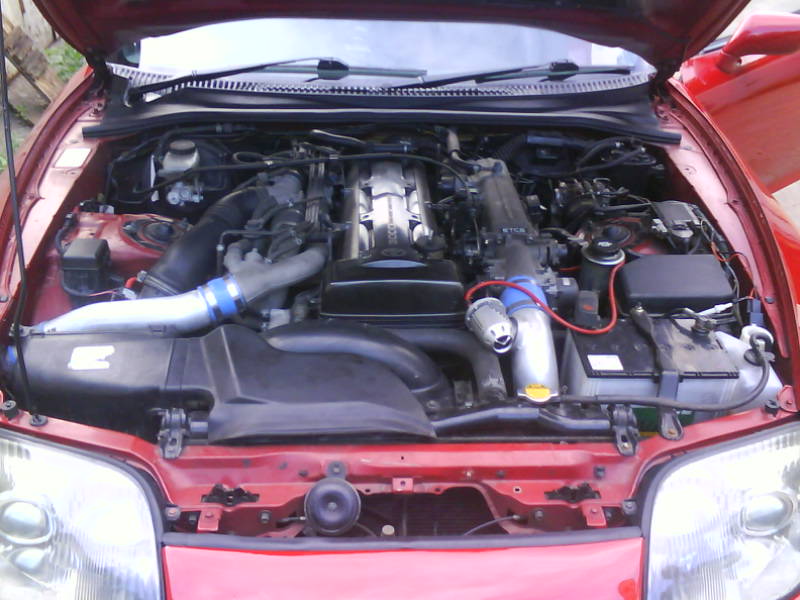

Машина:
Toyota Supra
Made in Japan ( криворучка)
май 1993 года выпуска.
На данный момент:

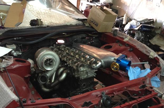

Двигатель 2JZ-GTE (сток)
АКПП- AT by Harvest (полный ребилд+куллер) осталось прицепить "карлосона", но его ни где не продают, а к другим вариантам меня пока не подпускает "болотный душитель" pleasantry.gif
Интеркуллер Greddy 76 mm
Блоу офф HKS
Бустконтроллер Apexi AVCR (отключен)
Колеса Toyo Proxes TR1 (235 перед, 275 зад)
Кожанный салон
Обвес весь собрал, жду капот.
Подвеска сток.
Уехало на настройку:
Могз AEM 2 series
ШЛЗ AEM
Турбокит от фирмы BoostLogic на базе PTB67DBB
Топливный кит от фирмы BoostLogic
Соленоид буста АЕМ
МАП сенсор АЕМ
Line-lock
Ближайшие Планы:
1. Замена сток деталей отвечающих за охлаждение.
2. Установка турбо-тормозов.
3. Установка салона TRD
4. Установка "дырявого" капота, а то уж больно горячо.
5. Полная перекраска.
6. Замена шкивов.
7. Замена подвески на новое.
8. Установка дисков 8,5/10,5.
В процессе изучения
1. Распред валы 264/264 vs 269/269 (HKS vs Power-Division)
2. Закись азота. Быть ей или не быть? Решится после настройки.
Более подробно события описываются в:
http://www.drive2.ru/cars/toyota/supra/supra_80/akandr/
Продолжение следует........

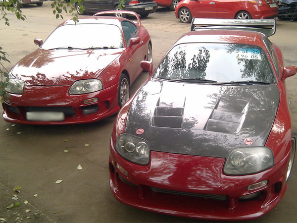

- - Андрей.А   Машина досталась мне в таком виде.   14.7.2011, 6:09

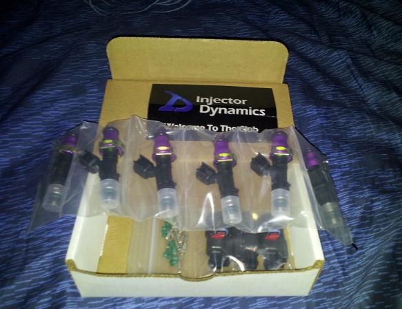

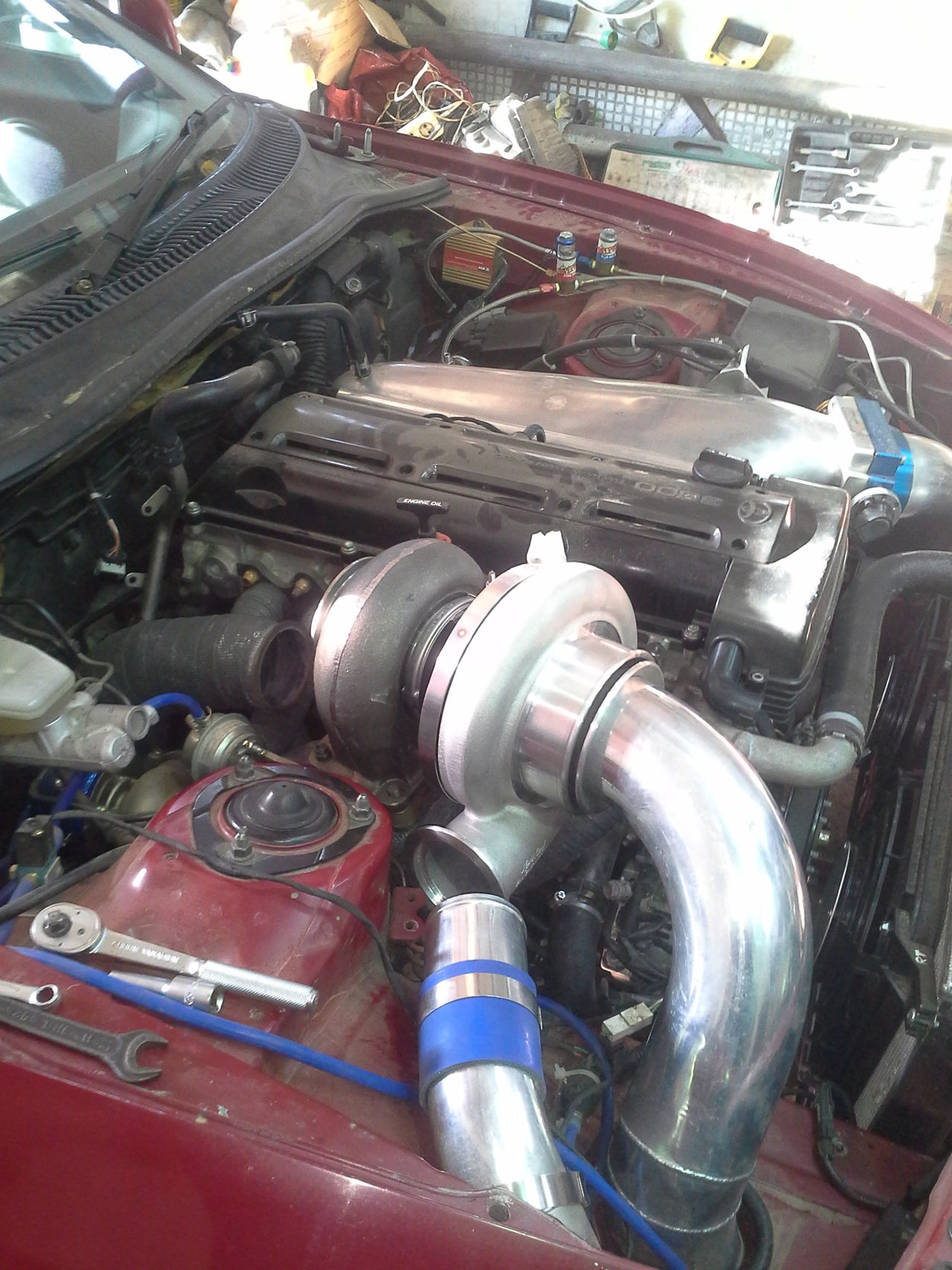

- - Андрей.А   Машина на ходу. Турбо-кит установлен. Топливная с...   17.7.2011, 20:14
- - Mr. Y   машина настроена на 1.3 кг   17.7.2011, 20:27
- - Ferdinand   ну и как АКПП- AT by Harvest (полный ребилд+куллер...   17.7.2011, 20:41
- - Андрей.А   На "Буст Апе" на сток твин-турбо, лично ...   17.7.2011, 20:49
- - Ferdinand   Mr. Y 1.3 кг на 98-ом это предел ?   17.7.2011, 21:12
- - Mr. Y   Нет, это не предел. Это разумная цифра на кульке т...   17.7.2011, 21:18

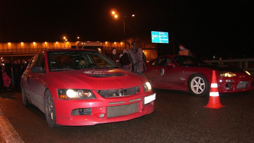

- - moviegear   Пипец турболёт! Дубасит на 5+ А какие прия...   24.7.2011, 3:17
- - FView   рвёт всех в клочья?   24.7.2011, 4:08
- - moviegear   Ну в э тот раз в заезде с мопедом Верховиной уже с...   24.7.2011, 4:29

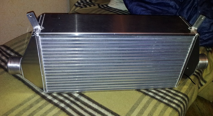

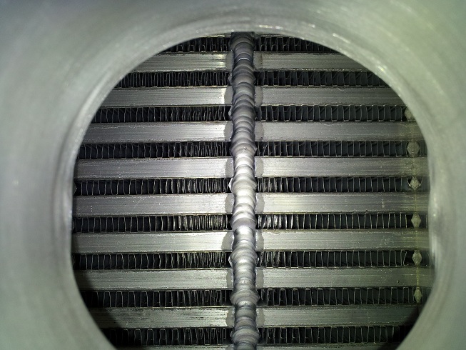

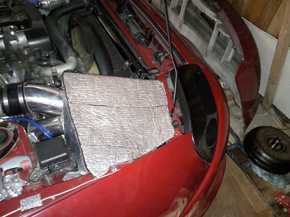

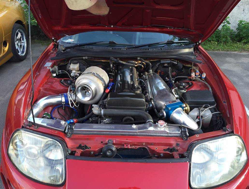

- - Андрей.А   Новые спеки моего автомобиля. Турбокит: 1. Турби...   24.7.2011, 22:44
|- - Voland   Цитата(Андрей.А @ 25.7.2011, 5:48) 1. Тур...   25.7.2011, 17:34
- - moviegear   Когда разъезжались в тоннели, я ехал параллельно и...   24.7.2011, 22:52
- - Mr. Y   1) 750 - 800 не достижимо на этой турбе в этом сет...   24.7.2011, 22:59
- - Андрей.А   1. Ну так она пропагандируется ( в конечном итоге ...   24.7.2011, 23:02
- - Mr. Y   давай лучше "шистьсот с маховика" правд...   24.7.2011, 23:06

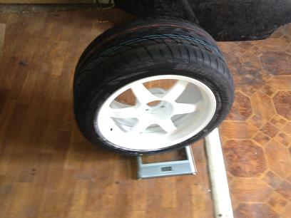

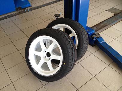

- - JIGSAW   Андрюх, диски снял со своей, если интересно приезж...   25.7.2011, 8:54
- - Андрей.А   Проставки интересны, а вот диски мне хочется пятиз...   25.7.2011, 11:15
|- - JIGSAW   Цитата(Андрей.А @ 25.7.2011, 12:19) Прост...   25.7.2011, 12:16
- - Mr. Y   вы кстати с Jigsaw не заезжали ролом? было бы инте...   25.7.2011, 11:36
- - Андрей.А   Нет еще, но обязательно заедем. Пока только с Паше...   25.7.2011, 12:00
- - moviegear   Ванёк, бросай курить! Пять лучей на дисках.   25.7.2011, 12:24

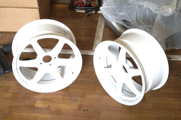

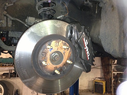

- - Андрей.А   Почти получилось. Хотел: http://www.supra-club.ru...   25.7.2011, 22:37
- - moviegear   Дицки!!! Но, Андрюх, может лучше ...   25.7.2011, 22:51
- - Андрей.А   Диски-тормоза это все потом. В начале то, что заду...   25.7.2011, 23:00
