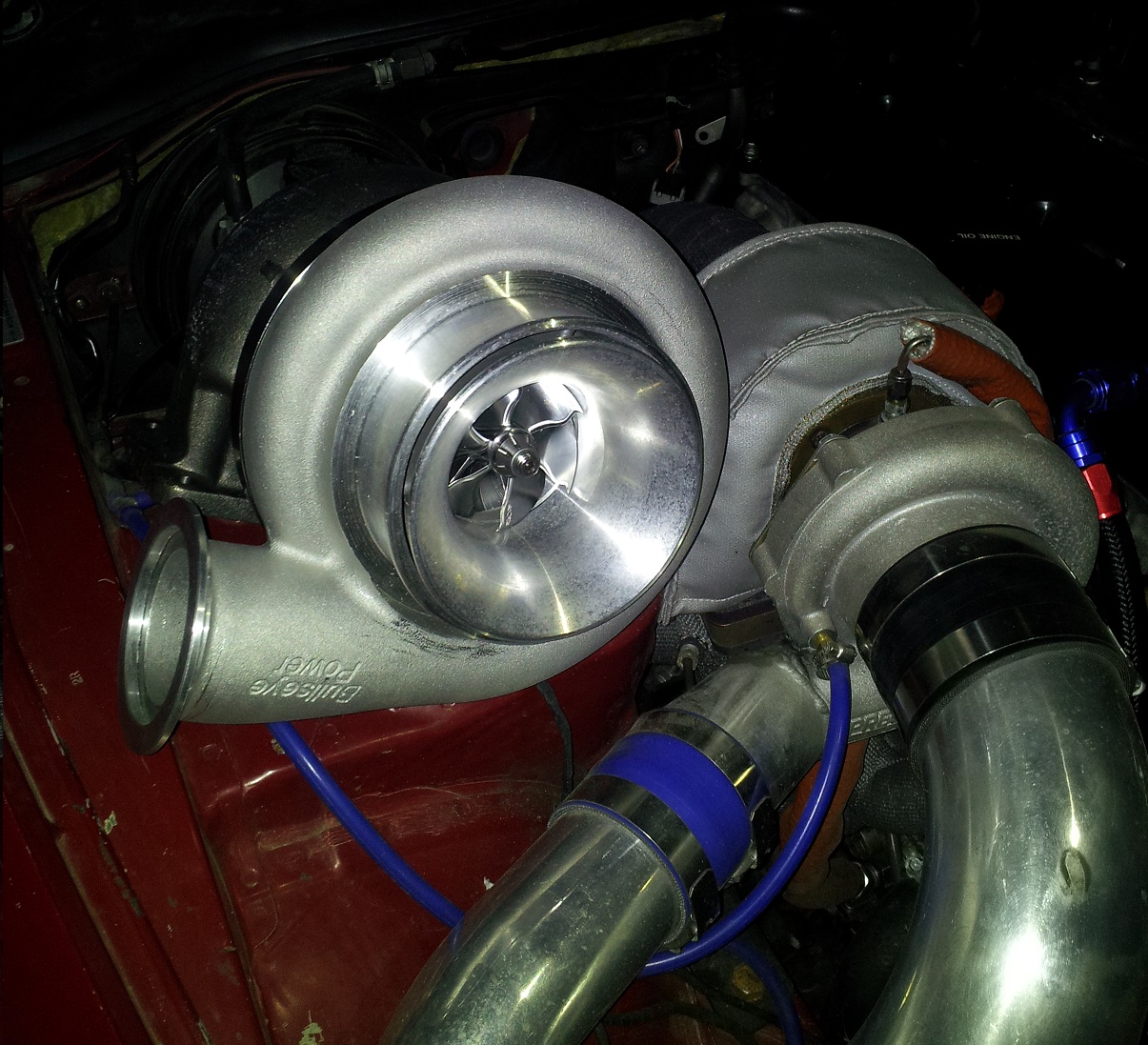

Андрей.А Новые спеки моего автомобиля.
Турбокит:
1. Турби... 24.7.2011, 22:44
Voland Цитата(Андрей.А @ 25.7.2011, 5:48) 1. Тур... 25.7.2011, 17:34
moviegear Когда разъезжались в тоннели, я ехал параллельно и... 24.7.2011, 22:52
Mr. Y 1) 750 - 800 не достижимо на этой турбе в этом сет... 24.7.2011, 22:59
Андрей.А 1. Ну так она пропагандируется ( в конечном итоге ... 24.7.2011, 23:02
Mr. Y давай лучше "шистьсот с маховика" правд... 24.7.2011, 23:06

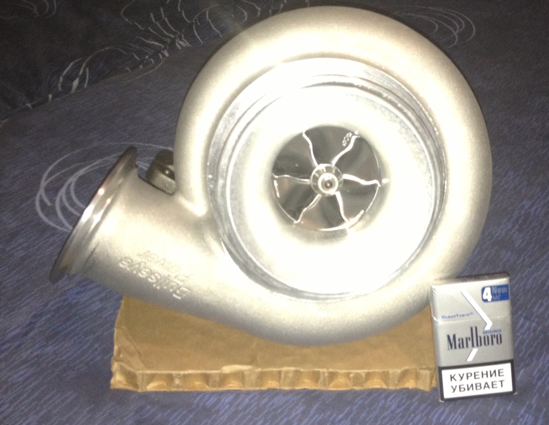

Андрей.А Цитататурбокит Аудисона?
Турбокит БустЛоджика
Это... 25.7.2011, 19:36
Mr. Y Уважаемый Воланд, у меня сформировано мнение по ... 25.7.2011, 19:37
FView как раз тема - попробуйте на бустапе со светофора ... 25.7.2011, 19:45
Voland Андрей.А,
понял, спасибо. турбокит хороший, я все... 25.7.2011, 19:53
Андрей.А Цитататолько "Биллет"
Ну так это она и ... 25.7.2011, 19:55
Voland Андрей.А,
а есть фото холодной крыльчатки? совсем... 25.7.2011, 20:13
Андрей.А Цитата(Voland @ 25.7.2011, 22:17) Андрей.... 25.7.2011, 20:27
Voland Андрей.А,
да что же это такое на оф сайте я не в... 25.7.2011, 20:53
Mr. Y 1) я в принципе против обмотки коллектора и у меня... 25.7.2011, 21:02
