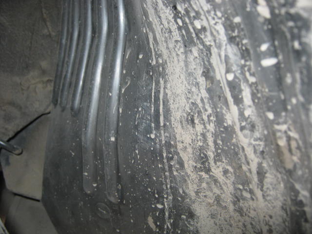

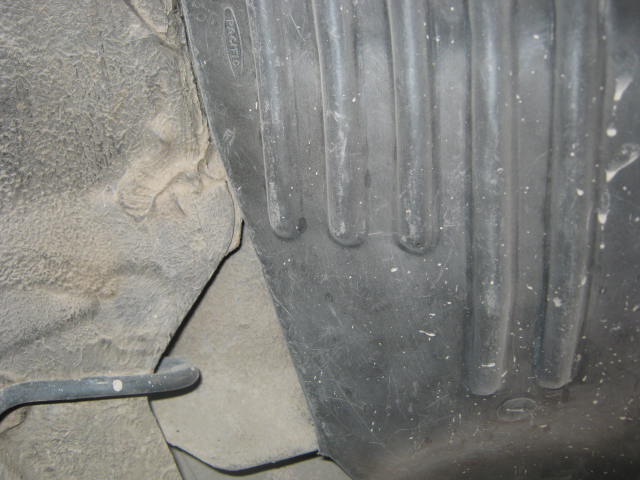

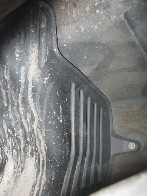

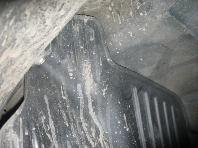

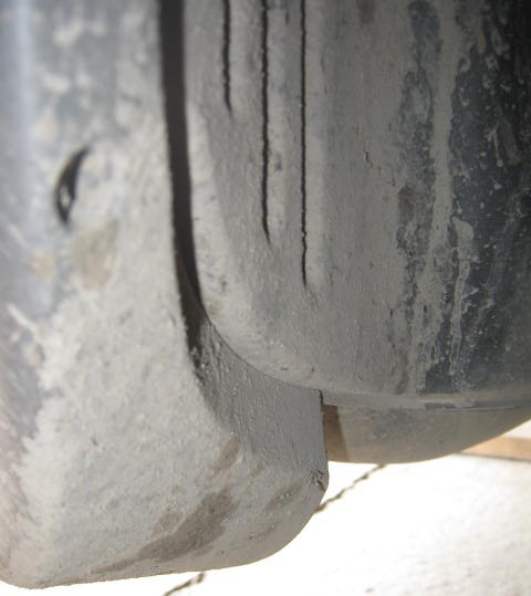

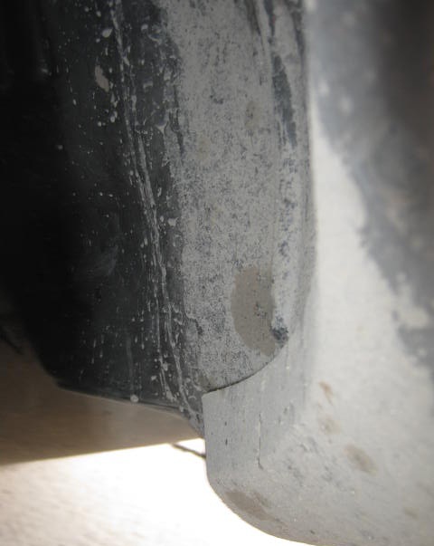

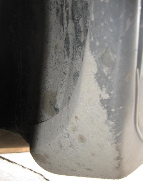

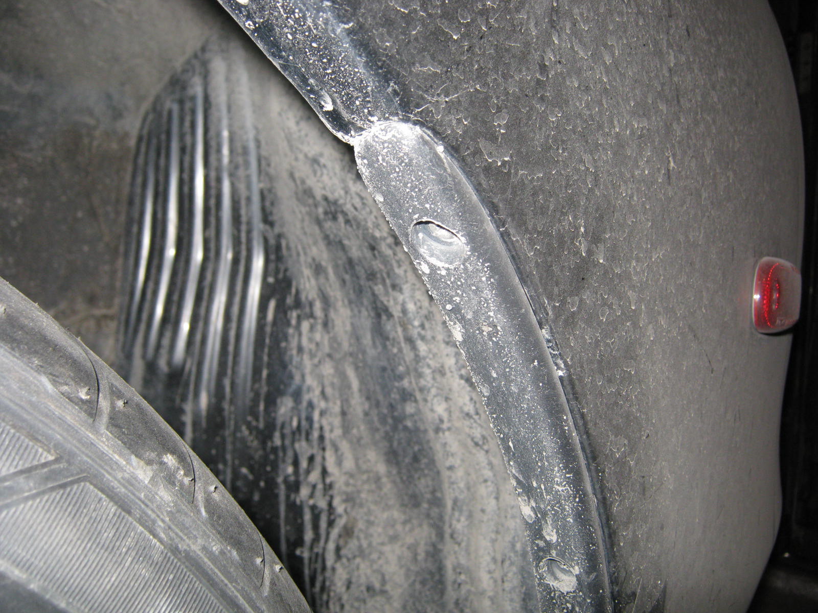

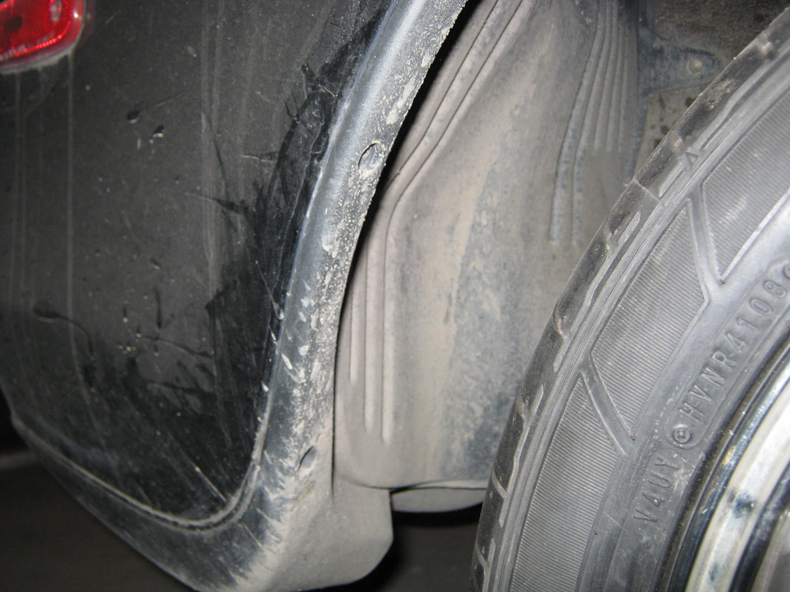

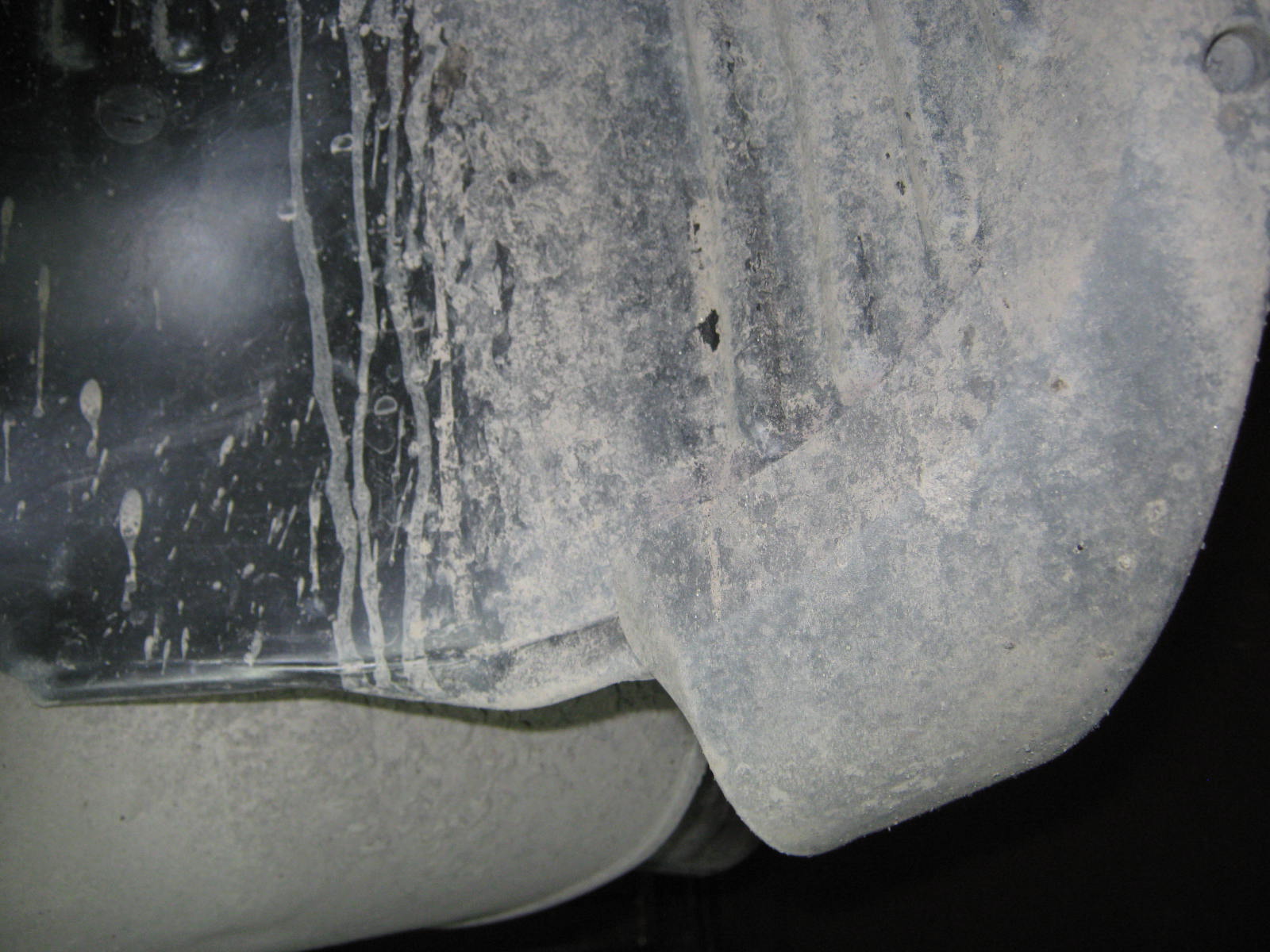

На Супре все исправно...маслоуловитель установил "вчера", защиту "сегодня", на "завтра" еще не придумал...
Купил пластиковую защиту горловины топливного бака, взял на прокат промышленный фен, получилась защита глушителя.
В общем: поиск на форуме + оплата через банк + получение в Энергии + модернизация защиты + установка = за пять часов.
Цена: 500 защита + 320 доставка = 820 рублей.
Конфигурация защиты легко меняется с помощь фена в режиме 300С и первой скорости.
Крепление одним болтом М6 пластикого крепления + пластиковое ухо под брызговиком + в распорку между низом кузова и брызговика.
На фото левая и правая стороны.

А от температуры пластик не плавится?
сообщение 26.7.2011, 19:24
я так и не допер как оно и где, по фоткам нифига не понятно...

DENYKOR,
Глушитель стоковый, зазор между глушителем и краем защиты 5мм.
Проехал по городу - осмотрел и потрогал рукой...глушитель горячий ~100С, защита нет ~30С.
ximik,

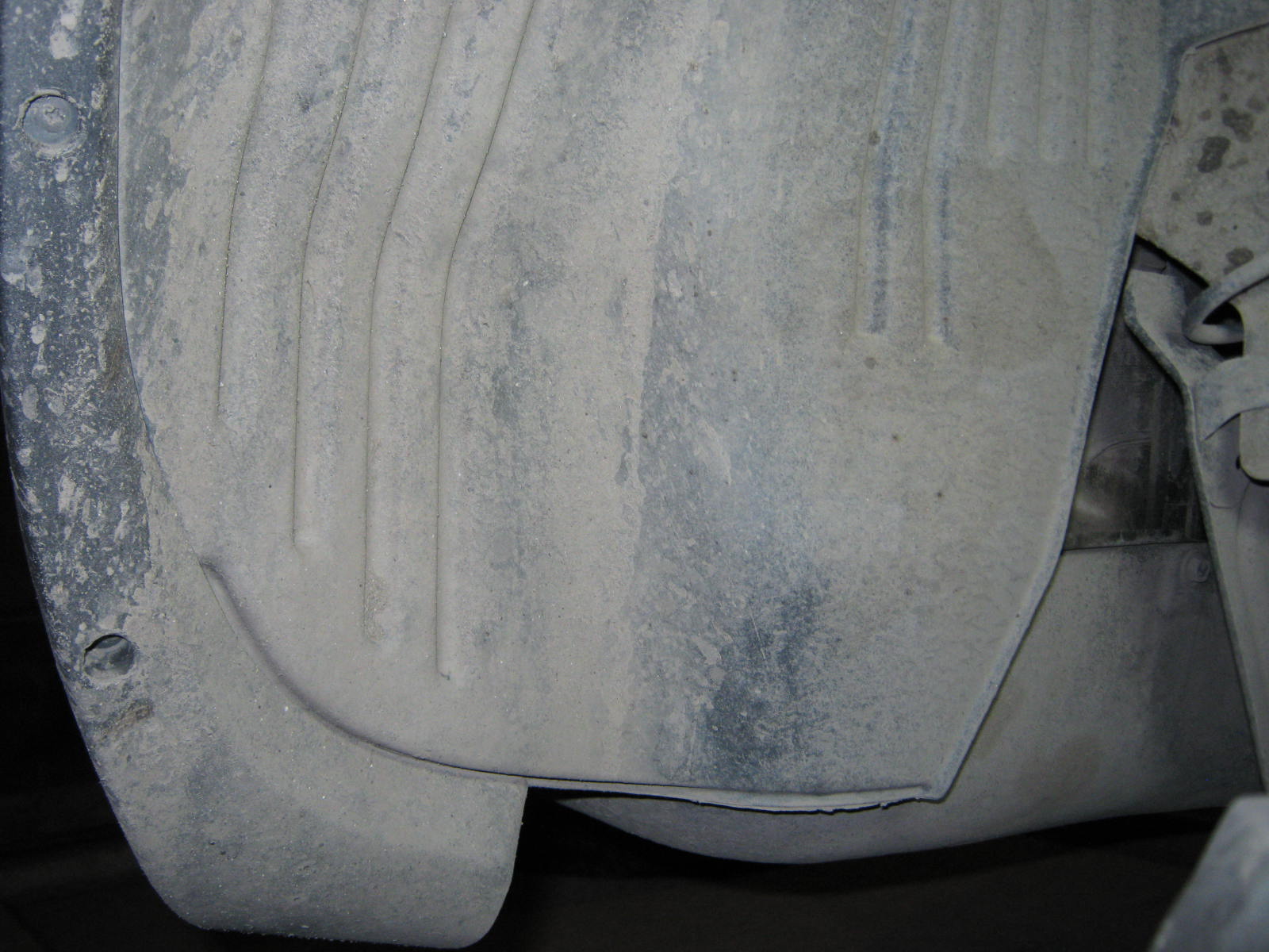

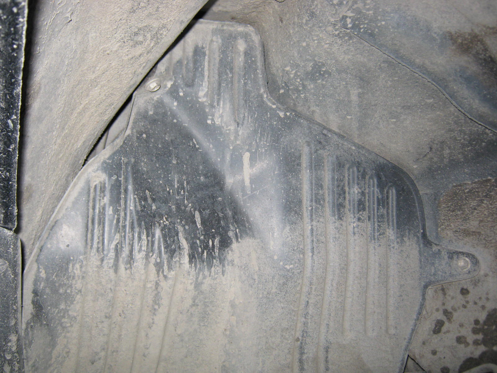

Сравни фото, на защите имеются ребра жесткости и по краям отбортовка.
Так же фото с правым и левым брызговиками.
Во время установки защиты фотоаппарата не было, эти фото без снятия колес.

А причем тут банка то? максимум ты защитишь ей от камней из под колес. Это защита стоит внутри задней арки, с завода есть только справа, а топик стартер сделал слева, тем самым закрыл дыру в заднем крыле.
Не понял одного - слева есть с заводка отверстие под болт или нет?

Отверстия с завода нет, просверлил и нарезал резьбу для болта, саморез с крупным шагом не пошел.
Феном немного нагрел крепление и подогнул для плотного прилегания защиты.

А сама защита получается с правой стороны? (защита бака)
Нагрел такую же феном и она стала на левую сторону? так?

Vanenok85,
Защита горловины топливного бака плюс промышленный фен.
Все верно: нагрел ... подогнул ... остудил ... подрезал.

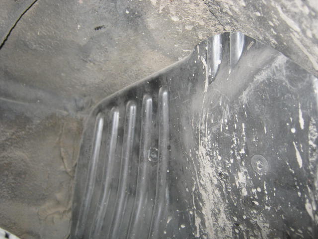

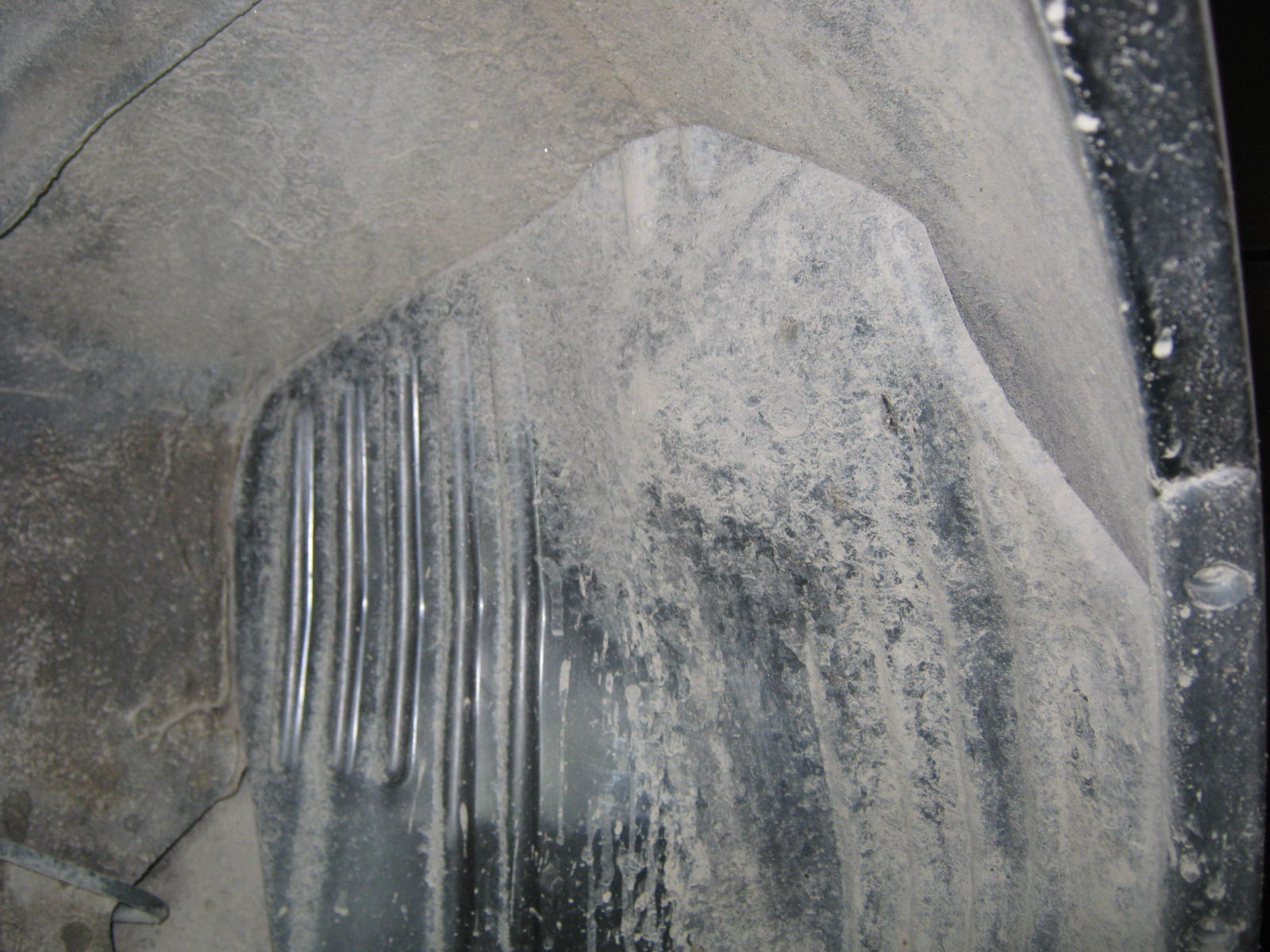

Еще фото:
