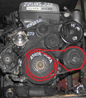

есть один способ. один из самых простых и безопасных. правда я им пользовался когда откручивал шкив коленвала. но здесь, думаю тоже подойдет. нужно разрезать старый ремень навесного оборудования, накинуть его на соседний шкив, а концы ремня намотать на шкив, который нужно снять и подоткнуть их под ремень как на фото. я когда откручивал, старый ремень не резал. хотел оставить его и возить с собой, на случай, если вдруг оборвется новый. если не резать то нужно сложить ремень и также подсунуть. не очень удобно конечно, потому, что проскальзывает поначалу, но потом сгибается как ему надо и все стопорится. а еще можно найти какой нибудь старый ремень и его порезать. при сборке тоже можно использовать ремень, намотав его в обратную сторну.
