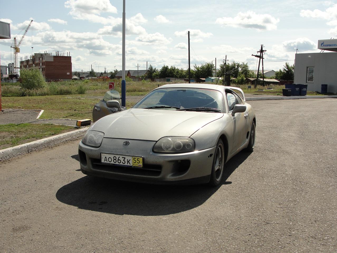

Проблема такая: задние диски стоят R17 ширина 9JJ вылет +38, резина натянута 215/45 домиком. Хочу поставить другую резину, пошире, посоветуйте оптимальный вариант чтобы ничего не цепляло. Присмотрел 255/40 встанут ли с учётом проставок? На данный момент стоят проставки 25мм., снимать их не хочется так как диск стоит в ровень с аркой.

странно что ширина 9JJ, вылет +38, и еще проставка...и ты говоришь что вровень с аркой...
п.с. у меня 18", 9JJ сзади, вылет +38, проставок нет! стоит все очень аккуратно по отношению к арке...ширина 265-275х35 встанет нормально

я сам тоже ничего понять не могу, вчера снял колесо и посмотрел вылет на диске +38 написано. плюс проставку измерил 25мм. поэтому и тему создал.

У меня сзади 9,5 +38, стоят немного в глубь арки. При моих параметрах это получается расстояние от тормозного диска (ступичной части) до внешнего края диска = 8,27 см.
В случае Топик стартера 10,13см (с учетом проставок). Что-то реально сомнительно smile.gif Ибо В ровень с арками стоят 10,5 +45 (+закатаная кромка), а у них выходит 8,84см )
Т.е. на 1,5см твои колеса должны торчать

вот фото скинул как раз на этом диске с проставкой и резиной 215\45, на нём видно что почти в ровень с аркой. вроде точно ничего не торчит...

Насколько я вижу, у ТС диски Rays C-Ultra, и особенность их в том, что сверловка у них 5х100. Но. В комплекте с ними обычно идут проставки-переходники на 5х114,3. И вылет на диске указывается уже с учётом этой проставки. Так что все правы. smile.gif
По теме -- 255/40 само норм для девяток. Шире уже булкой.
