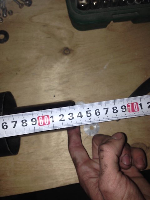

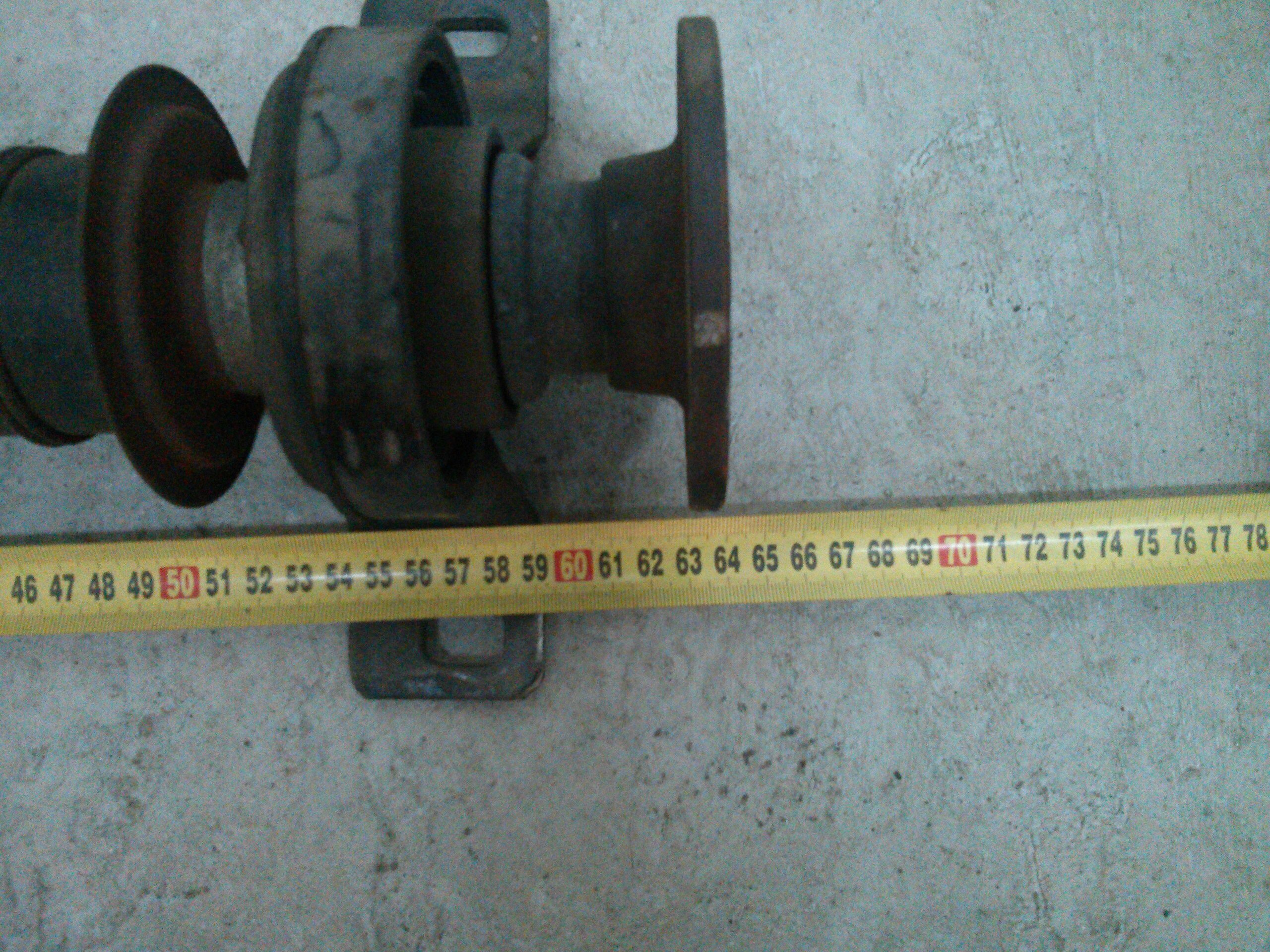

- - Aversjke   появилась проблема при установке кардана!...   7.3.2013, 20:57
- - Sub   А подвесной у тебя болтается в воздухе что ли? Пил...   8.3.2013, 1:25
- - Aversjke   да, подвесной не встает!! а где пилитьвооб...   8.3.2013, 9:07
- - Surgut88   Вадик если шток попилить как ты предлогаешь, карда...   8.3.2013, 9:30
- - Aversjke   ну и пыльник этот укоротить тоже!))   8.3.2013, 9:46
- - miximon   Та же проблема была .подвесной от 58 .зад тоже от ...   8.3.2013, 9:54
- - Surgut88   чет не понял где и что отрезали и что за вставыш с...   8.3.2013, 10:03
- - Suprahead   Мужики, че вы мозг еб..те? Я же написал все вариан...   8.3.2013, 11:26
- - Surgut88   а что автоматный кардан от тоурерВ подойдёт в 154-...   8.3.2013, 11:40
- - Aversjke   Проблему решили за пол часа!!! встал к...   8.3.2013, 14:33

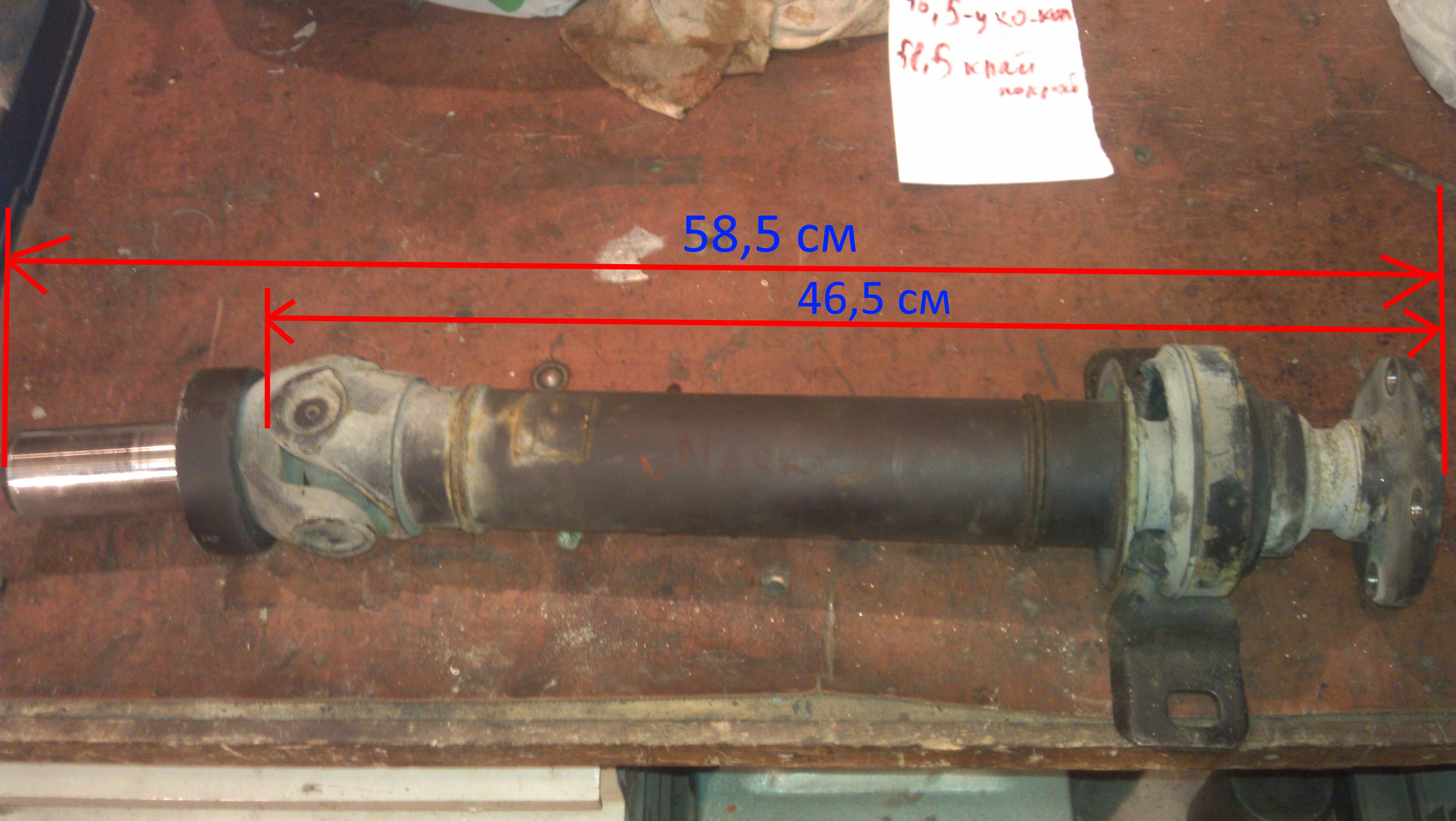

- - sjanich   подкину инфу! шлицевая часть кардана от W58 о...   14.3.2013, 12:46

- - павлентий   Только что свапнул 154, в принципе все болт он, ед...   20.4.2015, 23:59
- - AquaGen   павлентий, укоротить кардан это не болт-он и не с...   21.4.2015, 7:42
