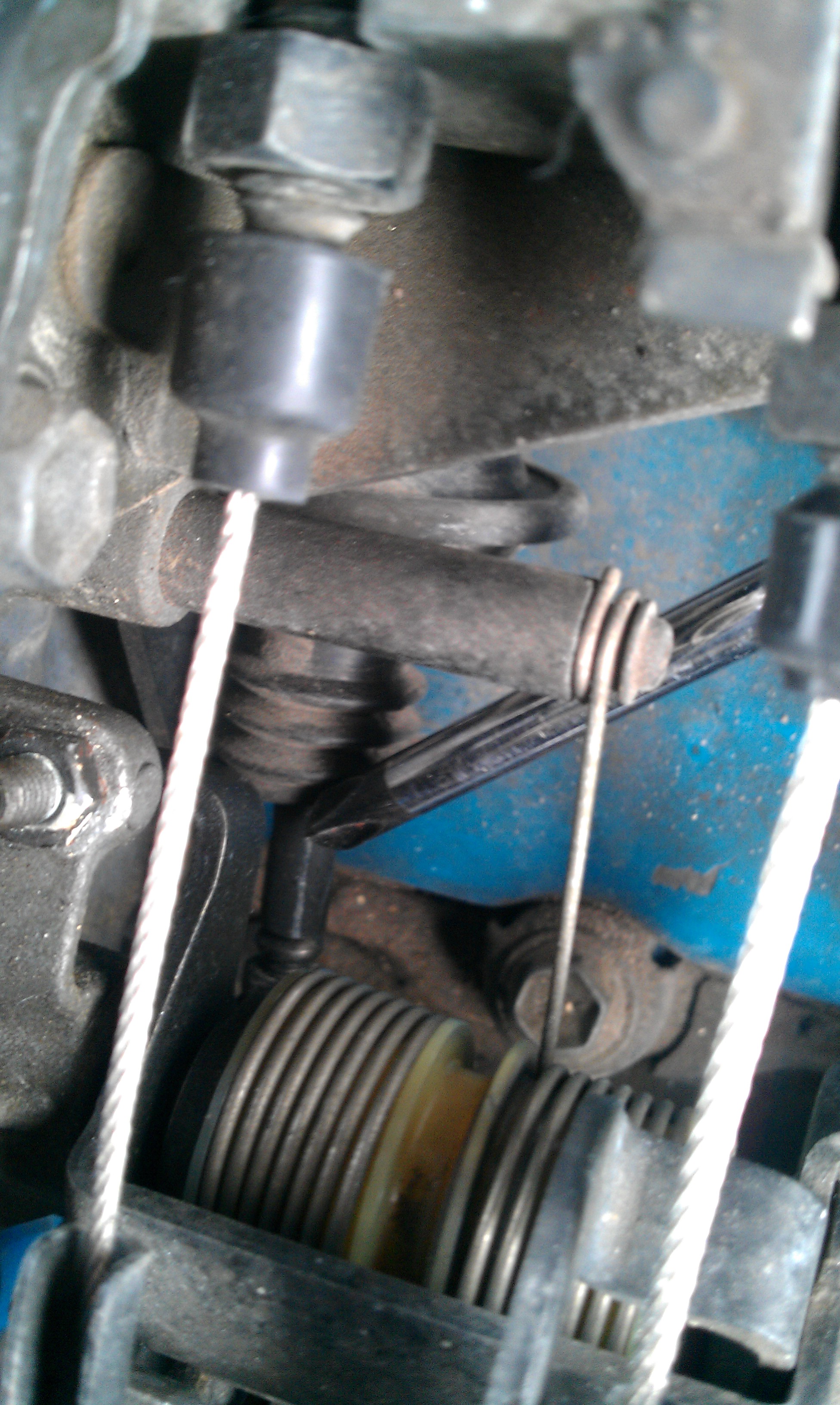

Всем привет! Тоже мучался с высокими холостыми и нашел причину-это поршенек прикрученный к заслонке. Он и не дает заслонке закрыться до конца после нажатия газа. Видно его клинит от старости.
Там есть регулировка этой шняги. Я убрал регулировку до конца и вуаля-обороты стали как надо. |

vad056 тоже выкручивал до концаи датчик положения дз выкр... 2.9.2011, 10:25
DENYKOR Я сначала на этот поршень тоже грешил,
но потом (к... 2.9.2011, 11:01
vad056 скорее всего износ 2.9.2011, 11:06

solnzevo я поменял полностью дросель и обороты стали нормал... 1.11.2011, 8:00
DENYKOR Вот про что я и думал, все причинны скачков оборот... 1.11.2011, 8:43![]() ![]() |
