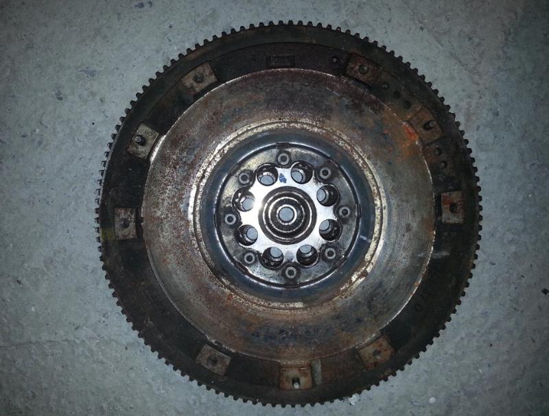

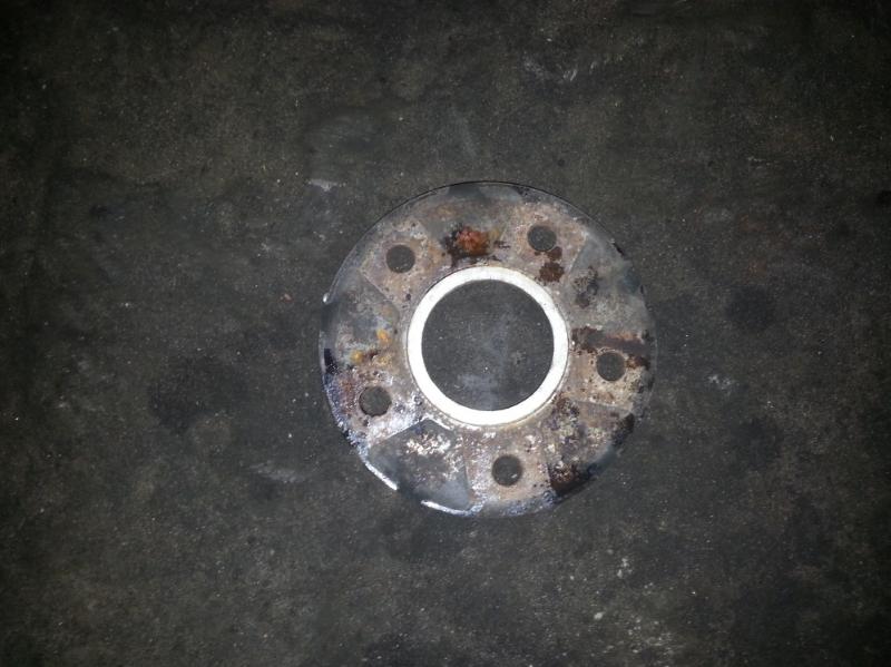

- - Александер   появилась проблема не включаеться 1, и 5 и задняя ...   12.8.2012, 17:47
- - leha   А мне почему то кажется коробе кердык, какое сцепл...   12.8.2012, 22:39
- - drool   Вот и я больше к этому склоняюсь. Думается мне сце...   13.8.2012, 8:57
- - pioneer   самое главное что хоть какие то передачи втыкаются...   13.8.2012, 12:58
- - Александер   сцепа сток я вот что думаю, на то что либо вилка ...   13.8.2012, 16:10
- - Александер   щас с человеком говорил и объяснил ему всю ситуаци...   13.8.2012, 17:27
- - Александер   ууРРаа выздоровил мой самЭц как говориться дело ...   28.8.2012, 19:11

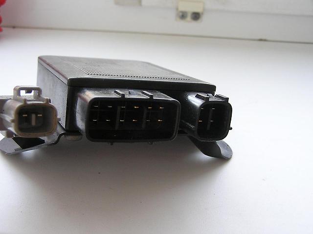

- - Александер   пока машина зимует в гараже решил заняться уборкой...   29.1.2013, 18:45
- - miximon   Лямбда VVT-i и не VVT-i разные!по количество п...   29.1.2013, 20:17
- - Александер   у меня non-VVT-i двиг чек не гарит не маргает, тух...   29.1.2013, 20:22
- - Александер   и так поменял я датчик ОЖ на мозг который идет и п...   1.2.2013, 11:32
- - Sub   Ма-ну-ал!   1.2.2013, 16:44
- - Александер   SUB спасибо за инфу по лямбде и так вот мои стары...   6.2.2013, 16:27
- - pioneer   давно понял что проще купить настраеваемый мозг, ч...   7.2.2013, 8:59
- - Александер   двиг меня радует и работает без нареканий без пров...   7.2.2013, 9:28
- - Sub   Не, ну раз ошибка 21, тогда меняй лямбду и будет т...   7.2.2013, 17:38
- - Александер   ура ура ура)) победил я этот конский расход )) щ...   7.2.2013, 19:28
- - Sub   Скажи спасибо инженерам Тойоты за самодиагностику ...   7.2.2013, 19:32
- - Александер   SUB есть у тебя такая лямбда?   7.2.2013, 19:40
- - Sub   В личке   7.2.2013, 20:18

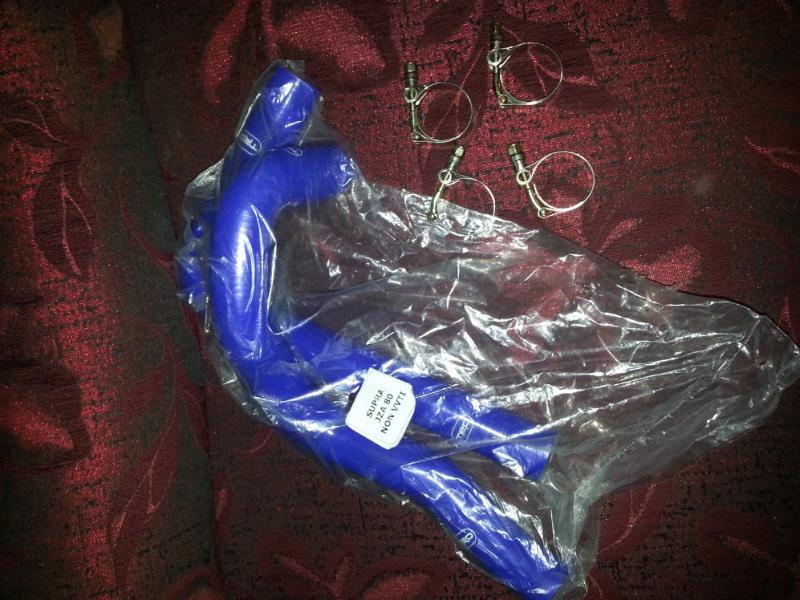

- - Александер   такой вопрос и проблема потек основной радиатор ...   12.3.2013, 15:35
- - rom@888   От атмо тоньше, двигатель будет греться. Правда се...   12.3.2013, 15:43
- - Александер   понял. спасиба. буду иметь ввиду.   12.3.2013, 15:51
- - drool   Да вариантов с радиаторами - валом. Есть очень при...   12.3.2013, 19:55

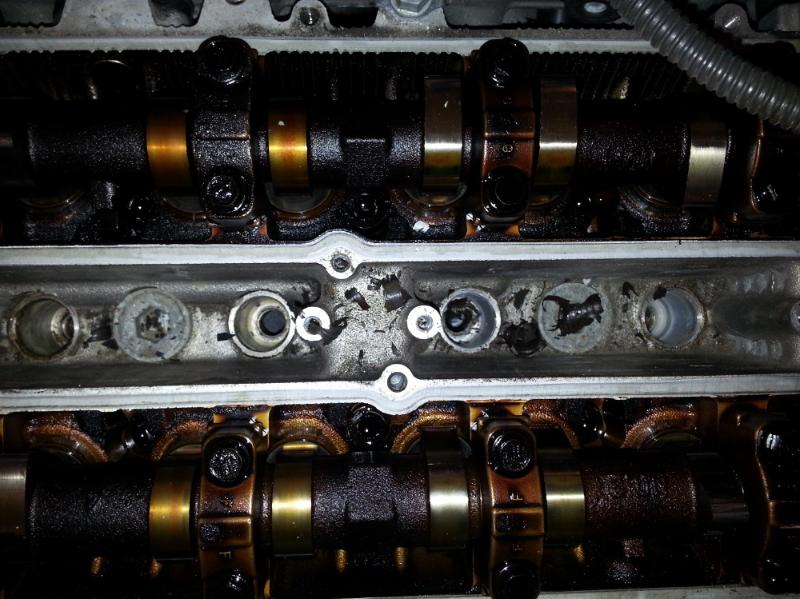

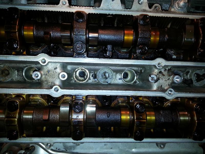

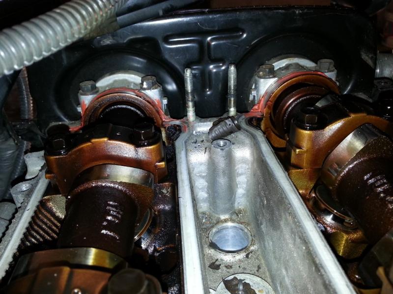

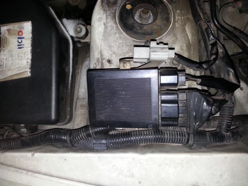

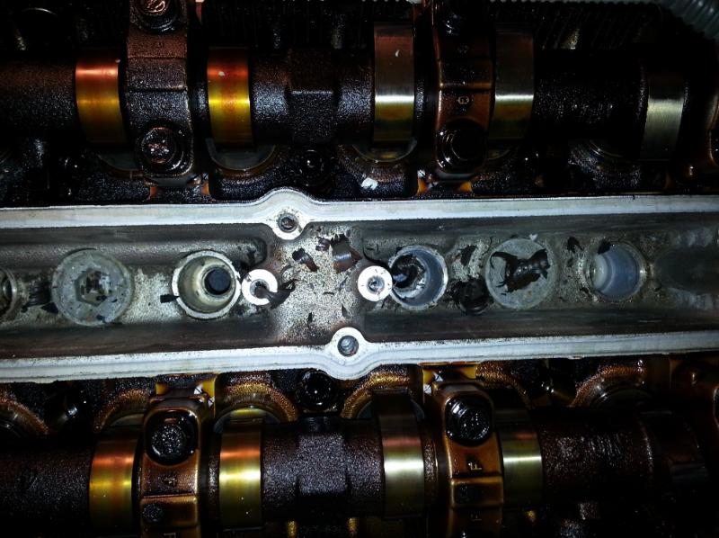

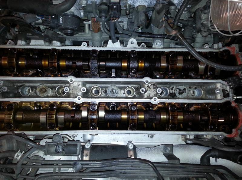

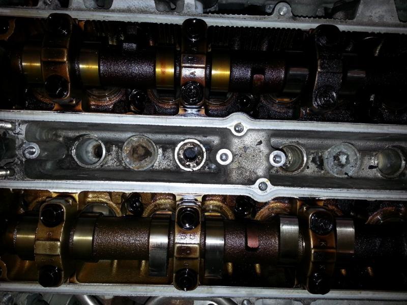

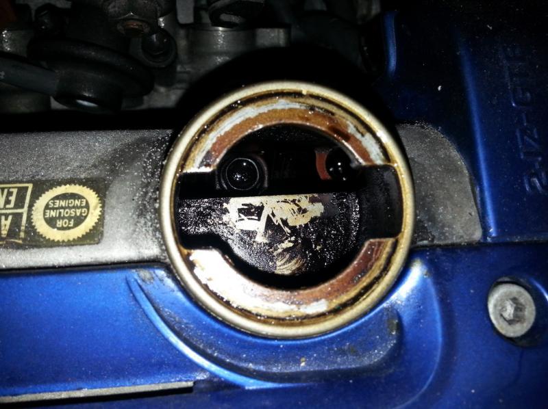

- - Александер   и вот наконец то получил я 2JZ-GTE mt non-VVT-i с ...   18.3.2013, 9:40
- - Yascherrica   Жестоко ты его так на капот приземлил...   18.3.2013, 10:45
- - moviegear   Блин, у моего мотора ща пробег в 69 тысяч и крышка...   18.3.2013, 10:49
- - Александер   будем все мыть отмывать, продувать, проверять а на...   18.3.2013, 11:03
- - Dedien   С мозгом, думаю, всё в порядке. Замят не криминаль...   18.3.2013, 11:31
