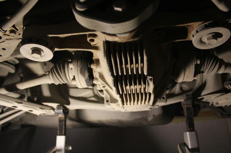

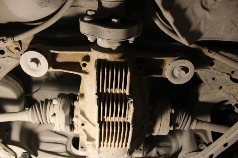

фото редуктора

по редуктору отбой
поехал посмотрел его
как было известно что его хотели поставить на маркообразную машину.
редуктор круглый, уши впереди и короткие.
так что замарачиваться соответственно не стал.

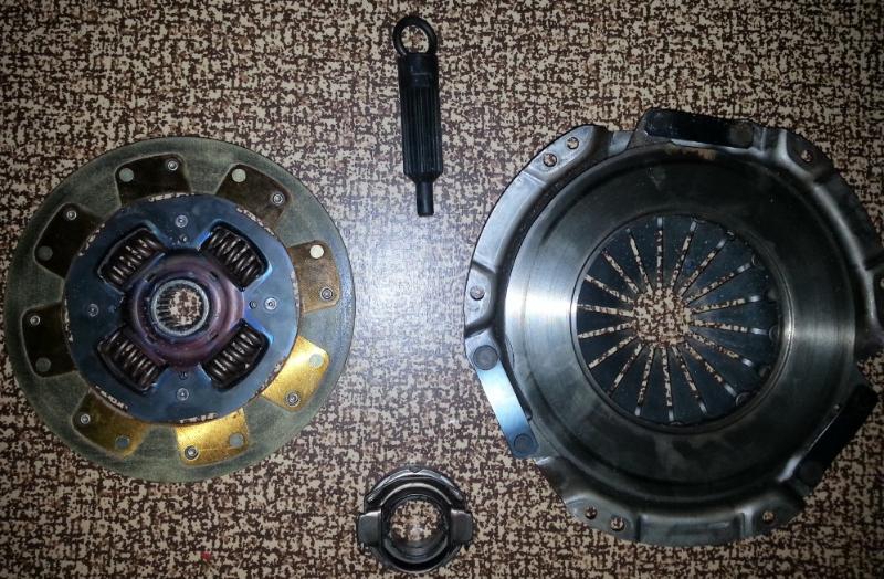

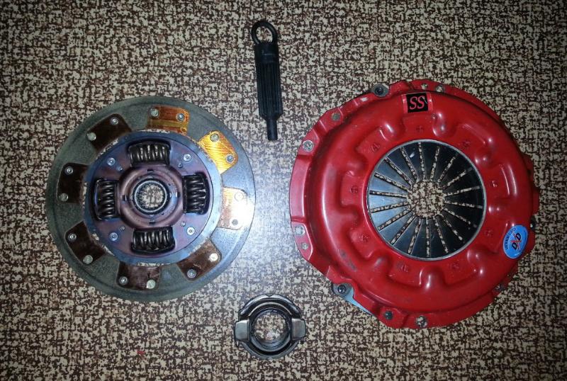

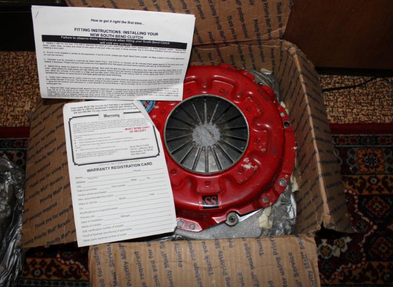

ну вот долгожданные приходы ништяков и запчастей !!!
осталось дождаться болтов маховика от Kity.
1. Спасибо Intercoo1er
комплект сцепления новый South Bend Clutch W58, Диск кевлар Stage3 корзина Stage4 с максимальным прижатием

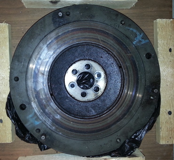

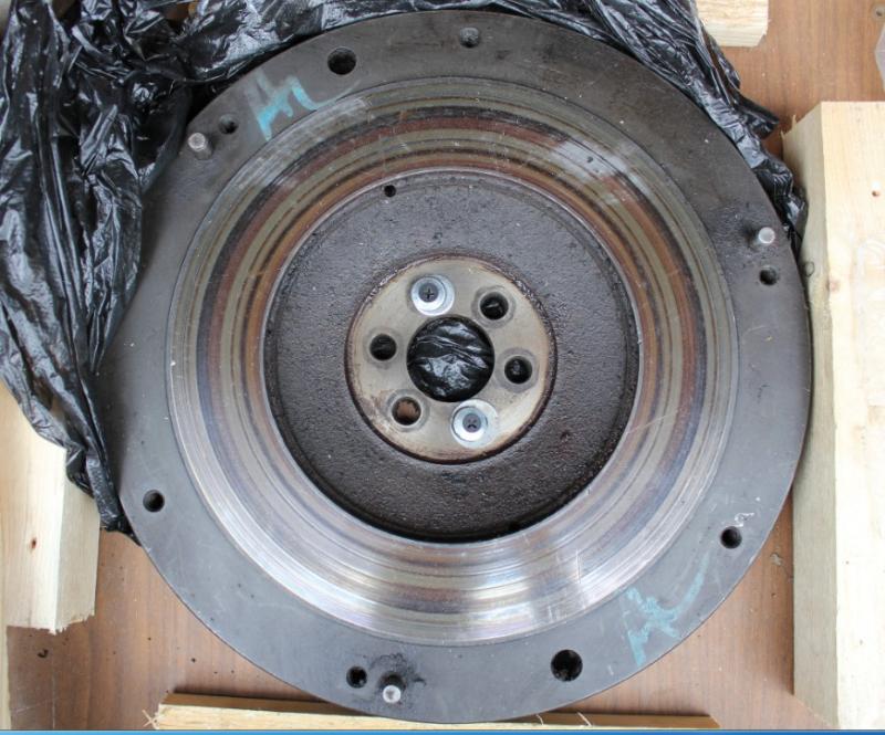

2. Спасибо Koka109 с TourerV.ru
маховик W58

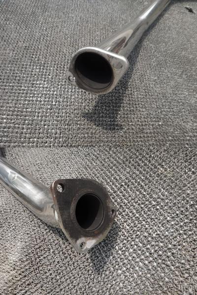

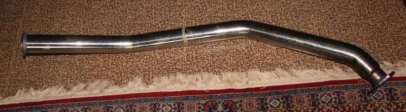

даунпайп на 76-ой трубе
сообщение 1.8.2013, 19:23
Сообщение #248
А в начале что-то совсем не 76. Там, конечно, на аутлете еще меньше отверстие, но правильней переход делать конусом, но я таких даунпайпов чет не встречал...

бяда народ бяда !!!
1. маховик который я купил у Koka109 якобы под W58
2. Даунпайп который купил у Aristo181
по виду флянцы одинаковые, но по болтам не встает
Сообщение отредактировал Александер - 5.8.2013, 20:47
andreysupra
сообщение 5.8.2013, 21:33
Сообщение #250
Сообщений: 832
Регистрация: 23.9.2009
Из: Ростов на Дону
Пользователь №: 3 829
А что делать?Маховик на возврат.По пайпу,за фланцем к токарю и на замену на переварку,если конечно по изгибу косяков нет.Печалька facepalm.gif

сообщение 6.8.2013, 8:41
Сообщение #252
Маховик можно пересверлить на крайняк.
