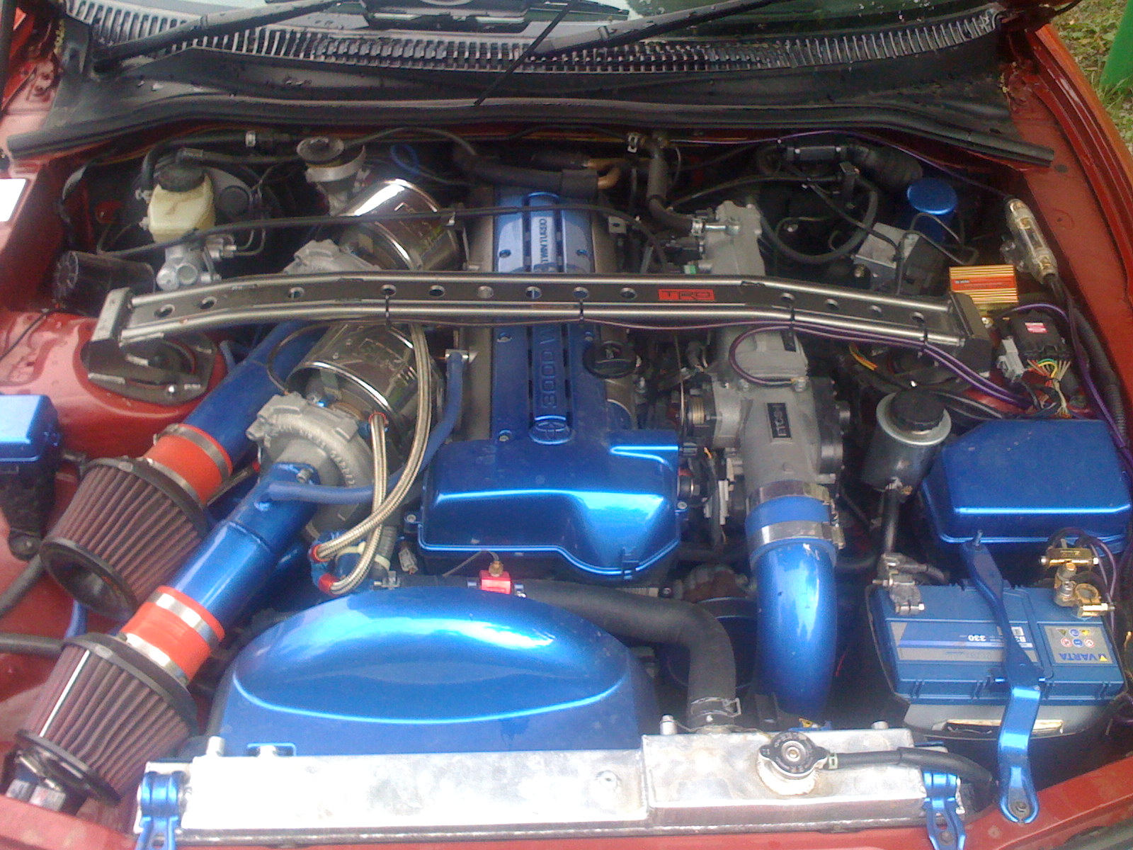

Проект альтезза+2JZ-GTE VVT-i + GT40R думаю все видели, вот боротвик тыц, просто как пример VVT-i
