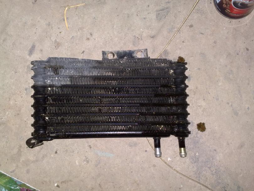

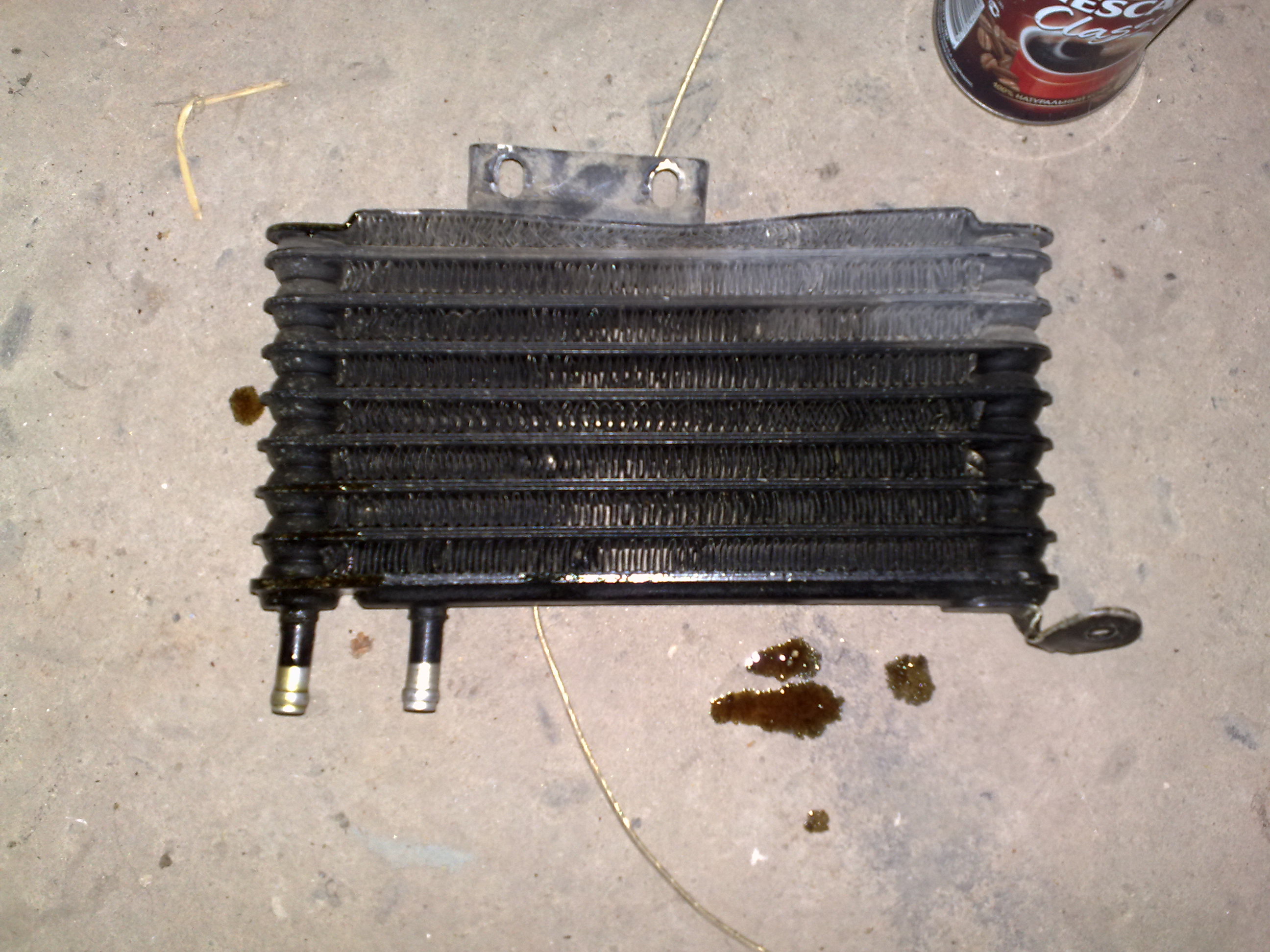

Ром, Дролл, У меня есть от Камрюхи кулёк масла, по моему 12 или 16 рядов, вот думаю его припиздя**ть.. smile.gif Сегодня с фотаю его и скину фотку.

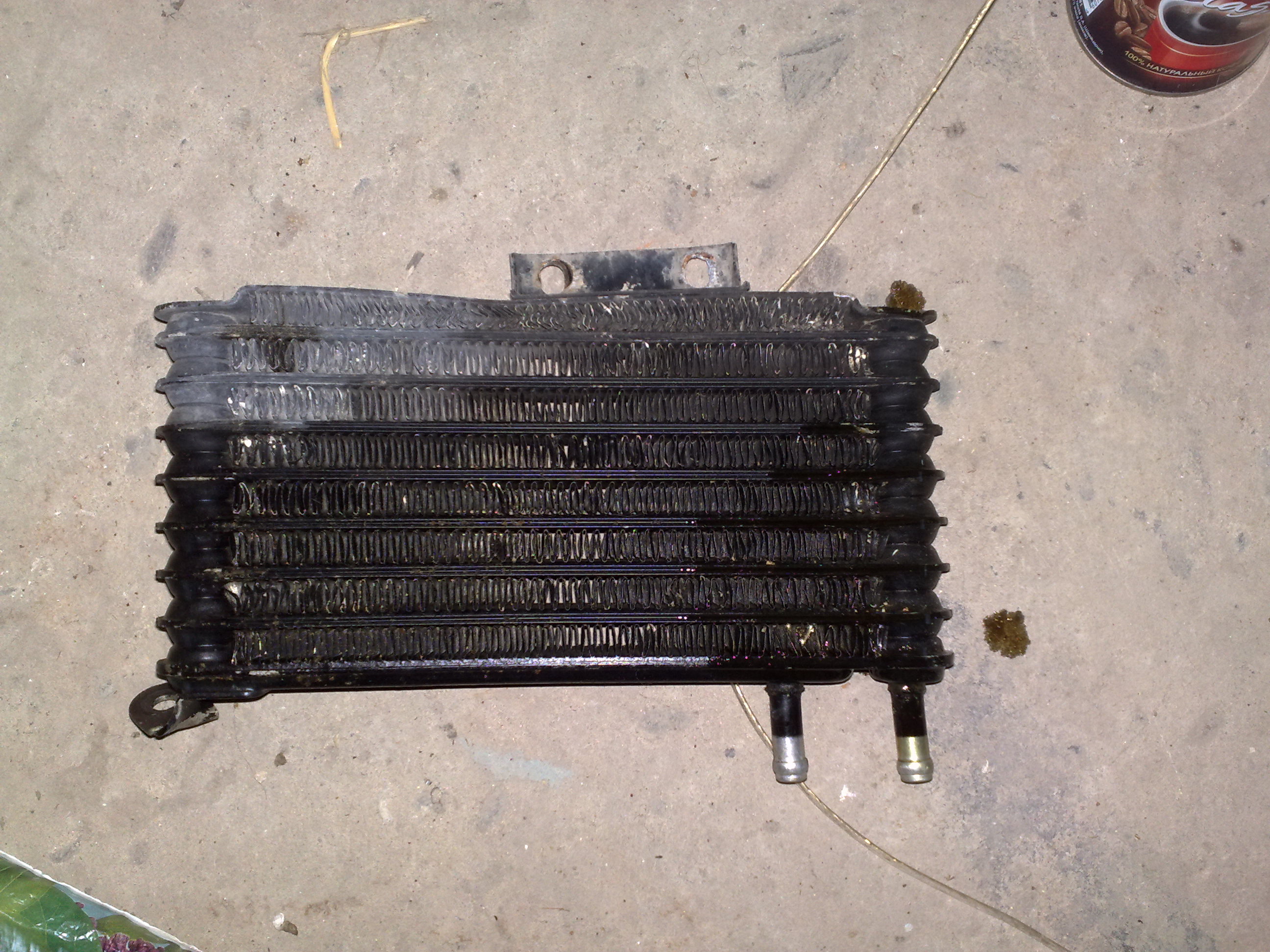

Андрюха, Рома. Такой пойдёт взамен моего..? Хотя мой похож на родной.. Я сегодня ещё раз посмотрел его, он реально по креплениям стаит там где надо.. Не какой левой сварки там нет.
P.S. Да, и рядов здесь меньше 12 blush.gif Но я думаю и этого хватит.

Родной побольше, но думаю этот пойдёт. У тебя который стоит, его точно не ТМС производила. Я такой у Тойоты ни разу не видел.

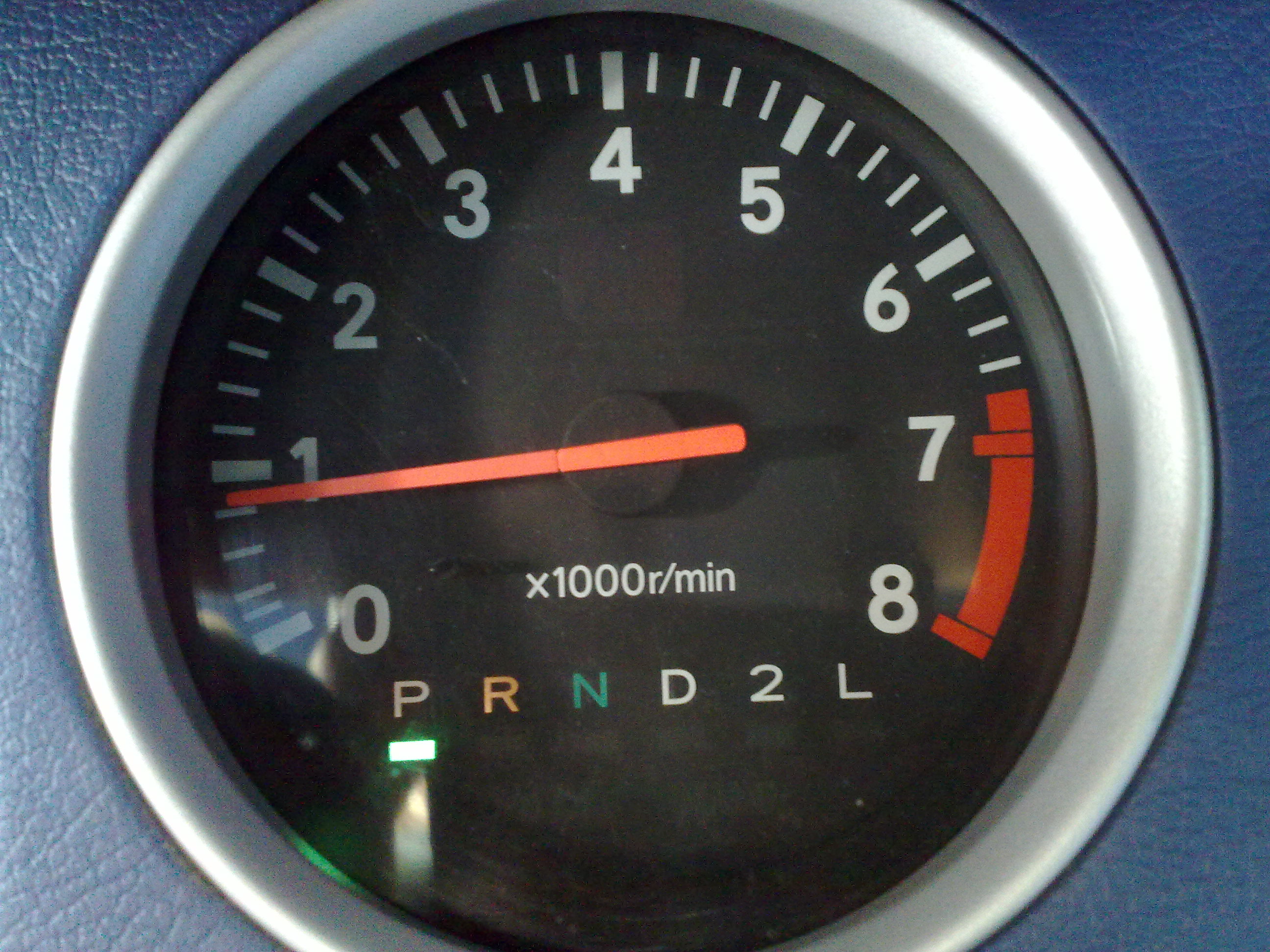

Всем спасибо за советы.. drinks.gif Сейчас маленько по горцывал по трассе, правда не сильно, т.к. без Бампера и крыла, люди проезжащие мимо, в шоке, blink.gif от такого Корча.. Короче стало так, обороты на холостых держат около 900.. На включеной скорости, без газа, по ровной тоже 900держит. Выключил, завёл, опять 900 оборотов. На Холодную, сначало около 1800 об.м. и постепено падает до 1000-900 об.м. Раньше было строго 800 на прогретом двигателе.

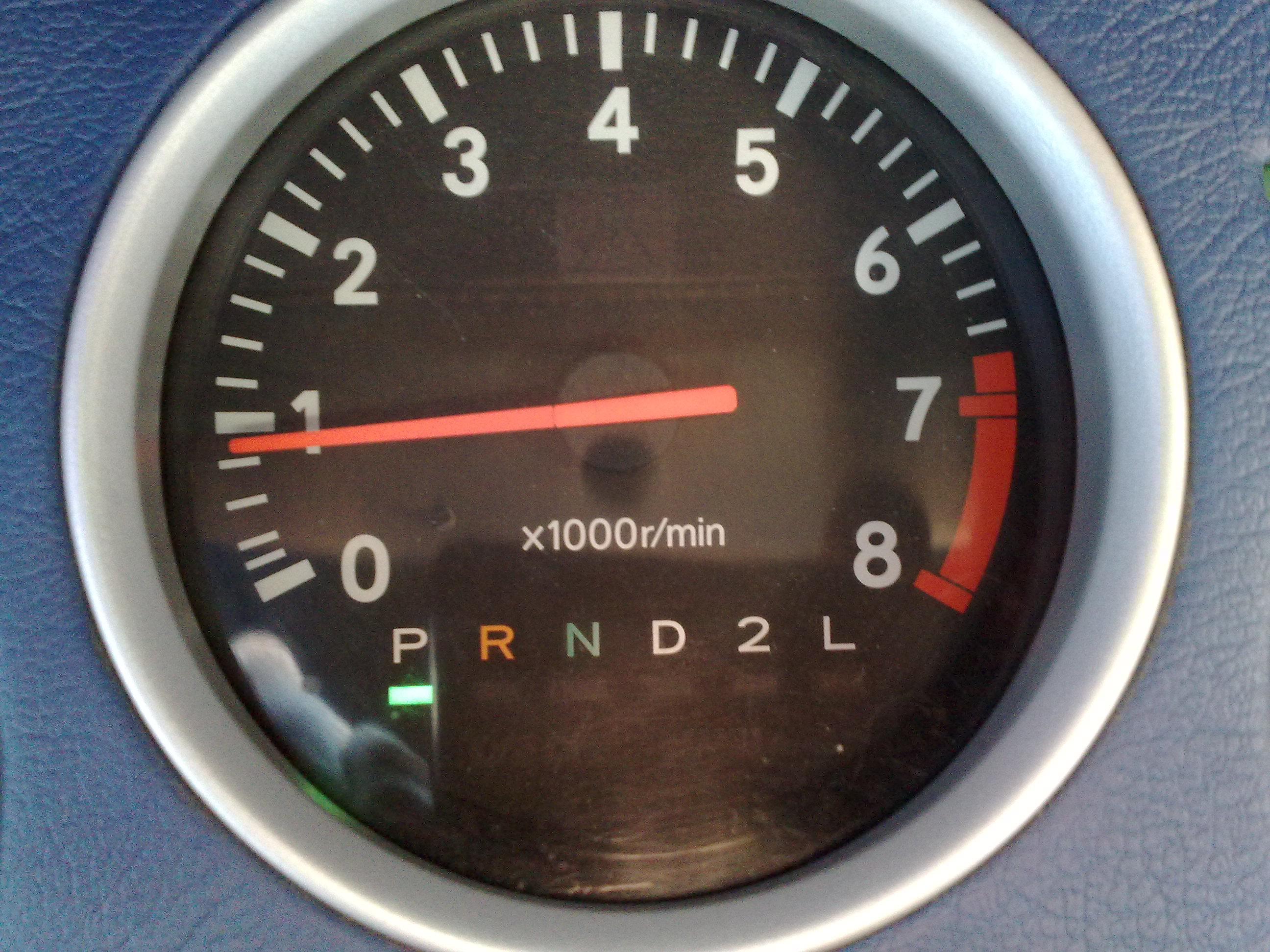

Андрей, скинул клему -- ую, нечего не дало.. sad.gif Пробывал и так делать как ты пишешь, вот фото, сколько держит обороты на ХХ и после того как я нажал заслонку вниз. Изменения не значительные..
В даный момент вот так.
ПОСЛЕ НАЖАТИЯ
