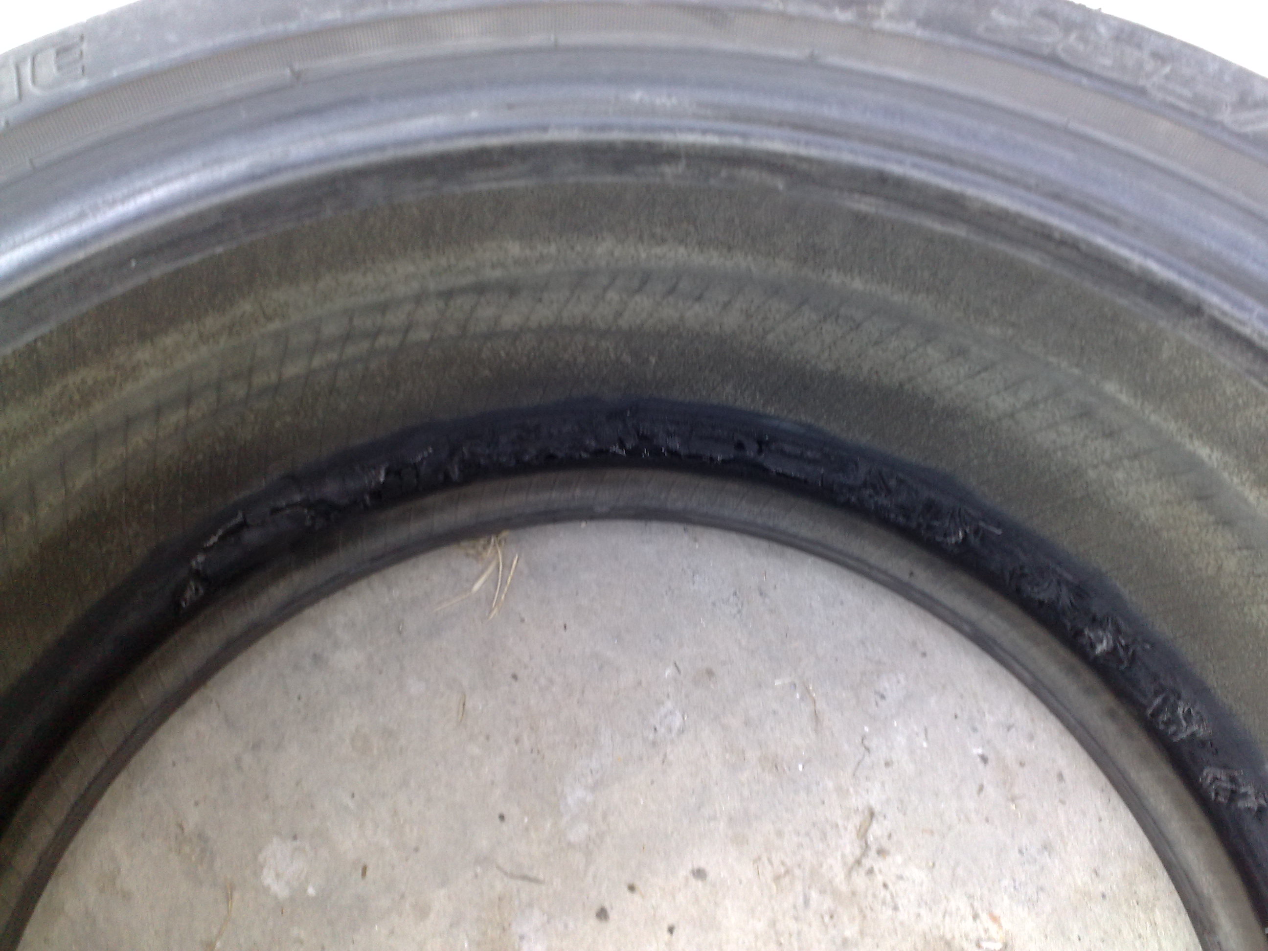

Обещанные фотки,
колесо после контакта с штырём..
