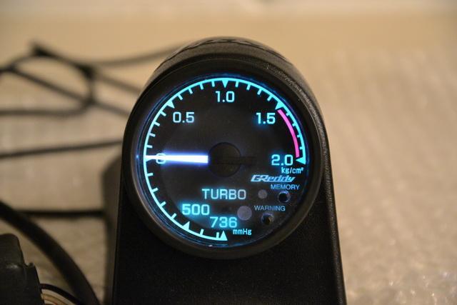

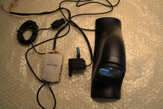

Давненько я тут нечего не писал, За это время было куплино, У Траволты армированые шланги Гудридж.
Так же взял задние габариты в крылья, Только вот теперь думаю, а нужны-ли они мне.? biggrin.gif Т.К. Я продал свой бустконтролер и датчик буста АЕМ был куплен Датчик буста Гредди с юнитом и подставкой под правую стойку. попробую её переделать в на левую стойку. Так-же ломаю голову, ставить грядку будильников, или сделать в монитор как в ГТР-е. huh.gif

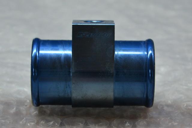

Ну и вот такую проставку под датчик температуры GREDDY (WJ-32)
