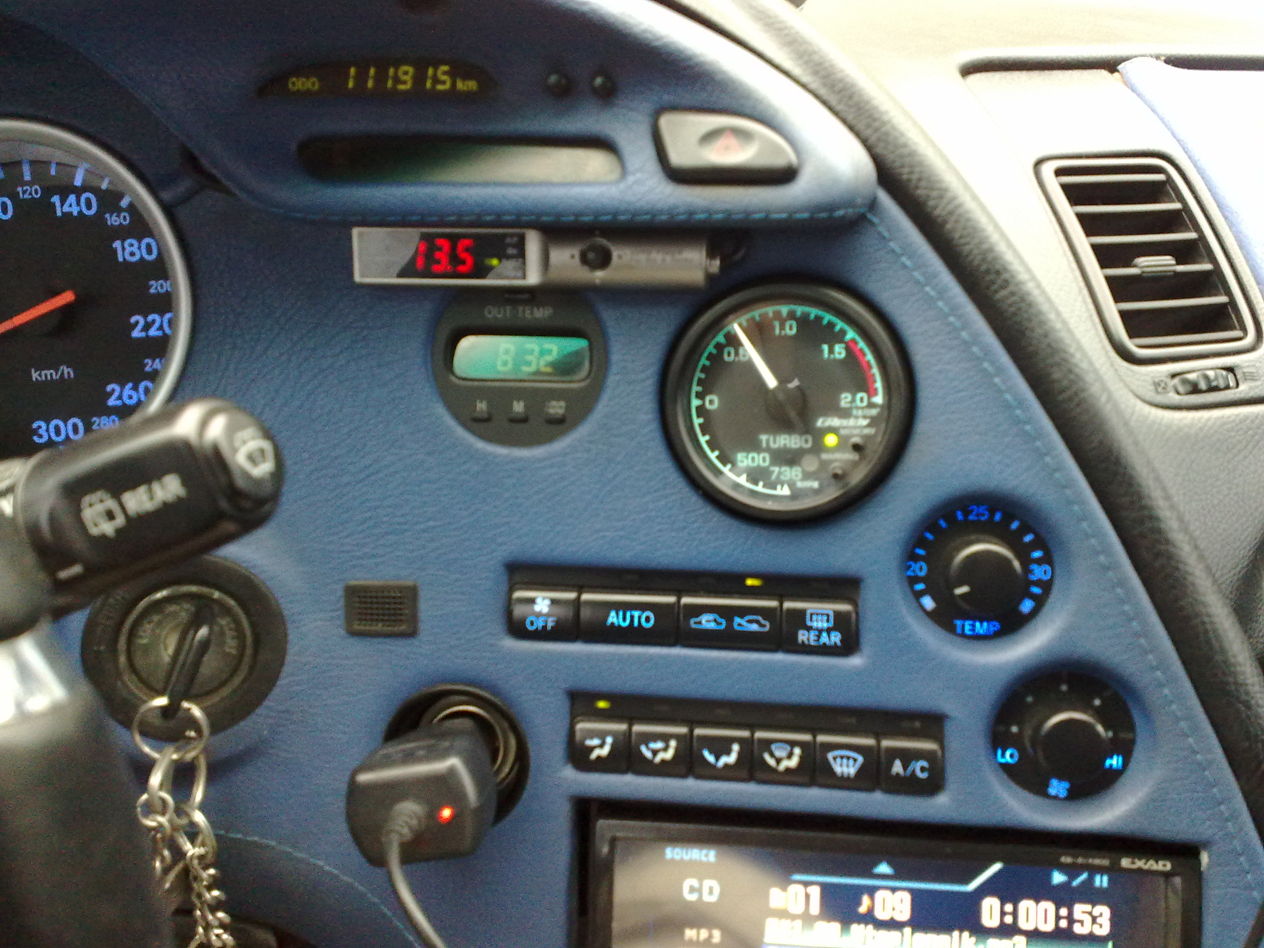

Вот так поставил датчик, инфу по подключению брал на сайте, установил как Сургут в воздухаводе.

leha
сообщение 18.9.2012, 7:17
Сообщение #471
Сообщений: 343
Регистрация: 19.10.2011
Из: Россия, Южно-Сахалинск
Пользователь №: 6 438

Цитата(Arhangel @ 17.9.2012, 23:43) *
Был не один, да и не было ни кого у машины, вроде.
А зачем в воздуховоде, обычно в коллекторе меряют давление?
Сообщение отредактировал melnik63 - 18.9.2012, 7:40

Обычно в воздуховод ставят датчик чтобы оценить потери давления на каком либо участке, перед куллером и после куллера для определения потерь на куллере, перед дросселем и впускным коллектором для определения достаточности размера дроссельной заслонки.
сообщение 18.9.2012, 9:34
Сообщение #476
Он физически установил сам прибор вместо воздуховода))) Там должен быть дефлектор быть biggrin.gif
сообщение 18.9.2012, 9:38
Сообщение #477
Цитата(melnik63 @ 18.9.2012, 14:35) *
Ну объясните убогому, что смешного я написал? Может не всё прочитал до этого? biggrin.gif
