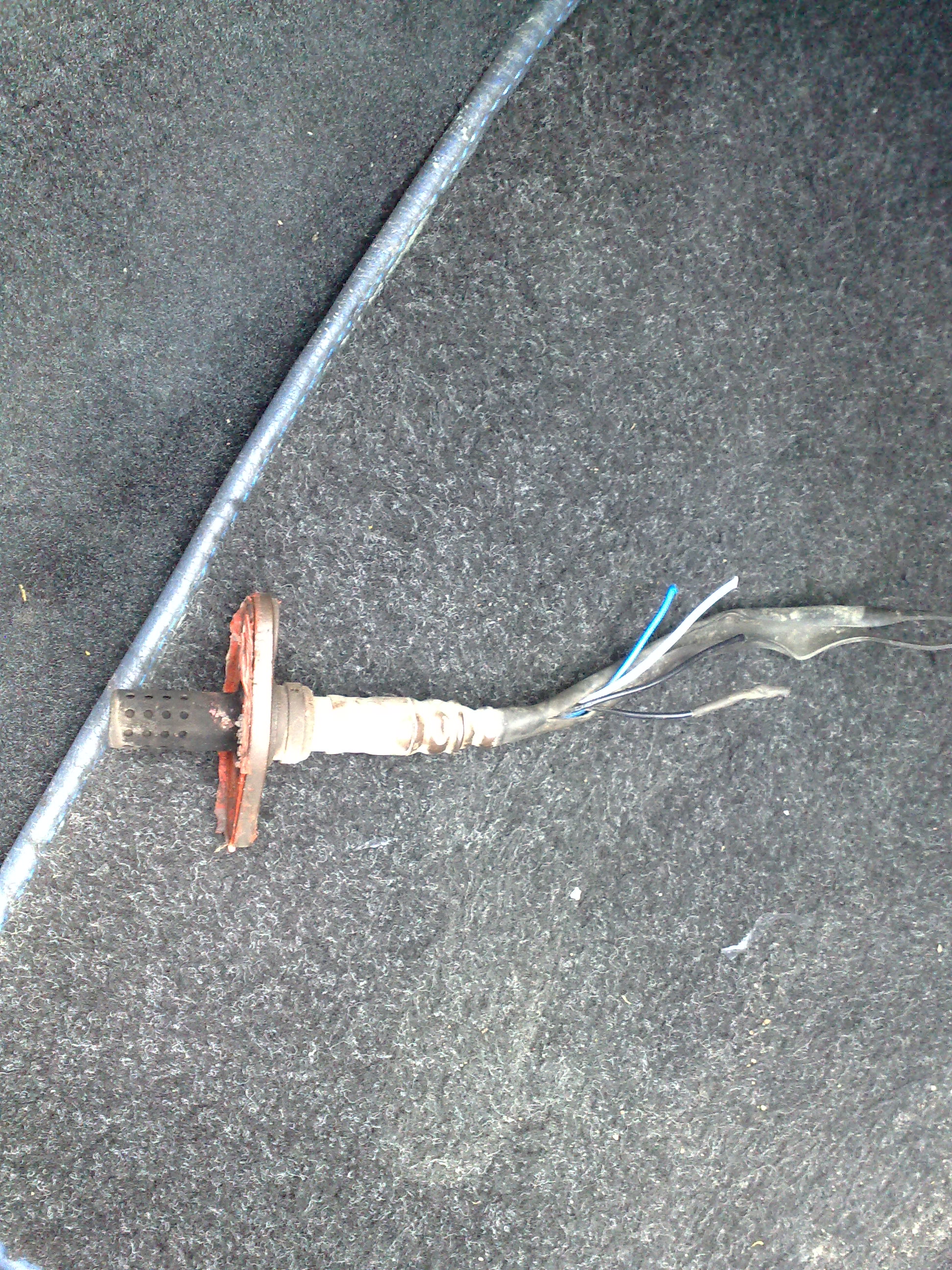

это датчик температуры выхлопных газов.

Датчик температуры можно снять и естественно он вытаскивается из салона, иначе как бы его туда поставили?
Он следит за перегревом катализатора и ни на что, кроме лампы на приборке, не влияет.

Жень, есть ссылка на тот Даунпайп.? Скинь пожалуйсто.. По датчику, то что он заходит в салон, я то знаю, а вот где именно он отсоеденяется, где именно находится фишка.? Сиденье снимать надо.? И ещё, самый прикол в том, что у меня нет лапочки перегрева.. По крайней мере сегодня смотрел так и не увидел.. Вот сам и датчик, я просто взял и отрезал его ножницами.. blush.gif Там 4провода, два чёрных, белый и синий.! Или лучше опять его поставить, просто видел новый тюненые даунпайпы, там тоже есть разьём под эту фишку.?

Так это лямбда )

blink.gif Так чё, я без неё чтоль, сегодня горсал..? Чек и не какой знак не высвечивался..

сообщение 12.10.2012, 15:48
Сообщение #539
Выходит, что да )
Вот датчик: http://www.supra-club.ru/board/index.php?a...ost&id=8611

Епать мои сандали.. wacko.gif Завтра поеду тогда его спаевать опять, и вваривать в Даунпайп.. sad.gif Так что у меня получается две лябды..? Жень, ХЕЛП МИ, скажи что Дрол ошибается, и мне не надо его туда пихать.. biggrin.gif Ща в экзисте гляну.
