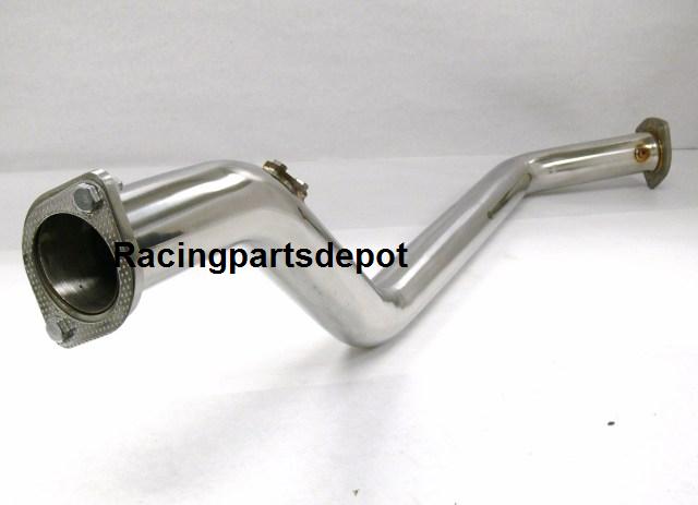

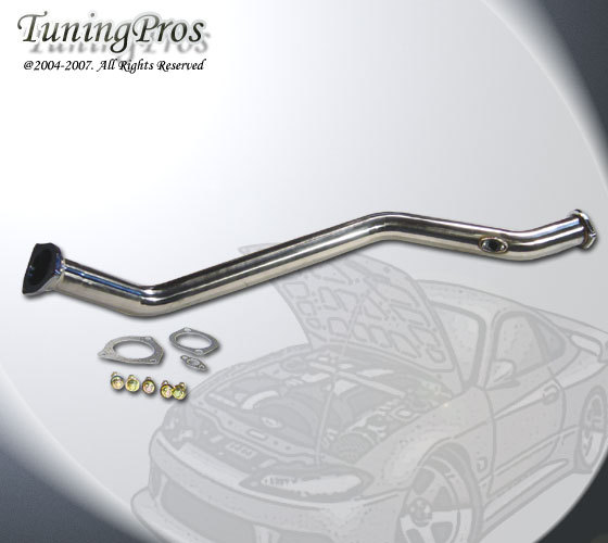

Да, это лямбда smile.gif Задняя видимо. Она на экспортных версиях следит за работой каталитика(ов). По идее без нее должен загореться чек, если никаких обманок не ставили. Думаю назад можно не ставить. Главное проверь, все ли лампочки на приборке у тебя работают, а то всякие деятели вытаскивают, чтобы не маячила постоянно горящая.
Фишка находится под ковром, у правой ноги водителя. Сидение снимать не надо.
Даунпайп вот.
Раньше они дешевле стоили... Тыщ 5-6.
Номер задней лямбды вот - 89465-19595

Главное моторную косу теперь случайно не отрежь, а то подумаешь ещё, что она на какие-нибудь ненужные датчики в салон идёт. Пайпы один под 8тыс, другой под 9тыс вышли.

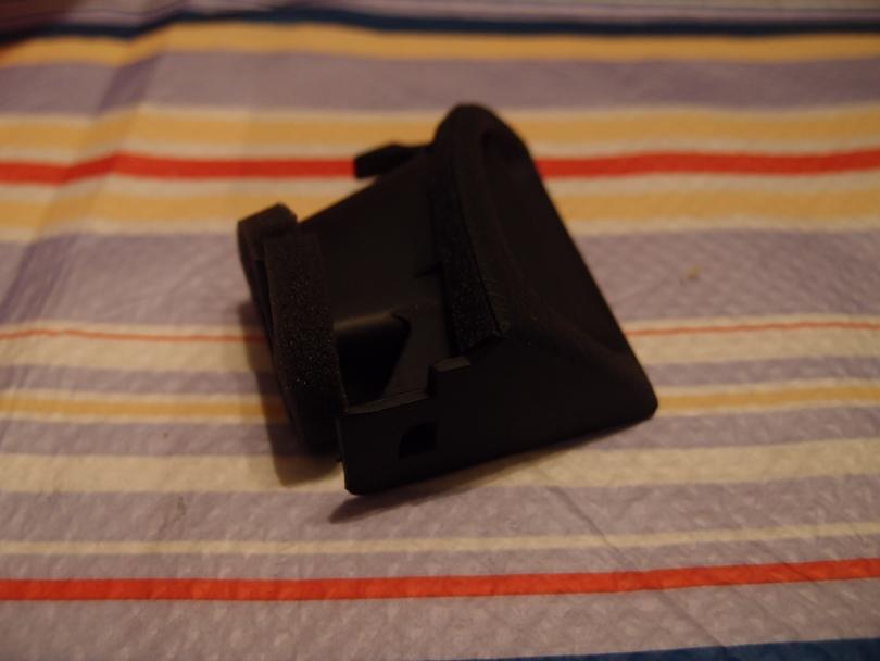

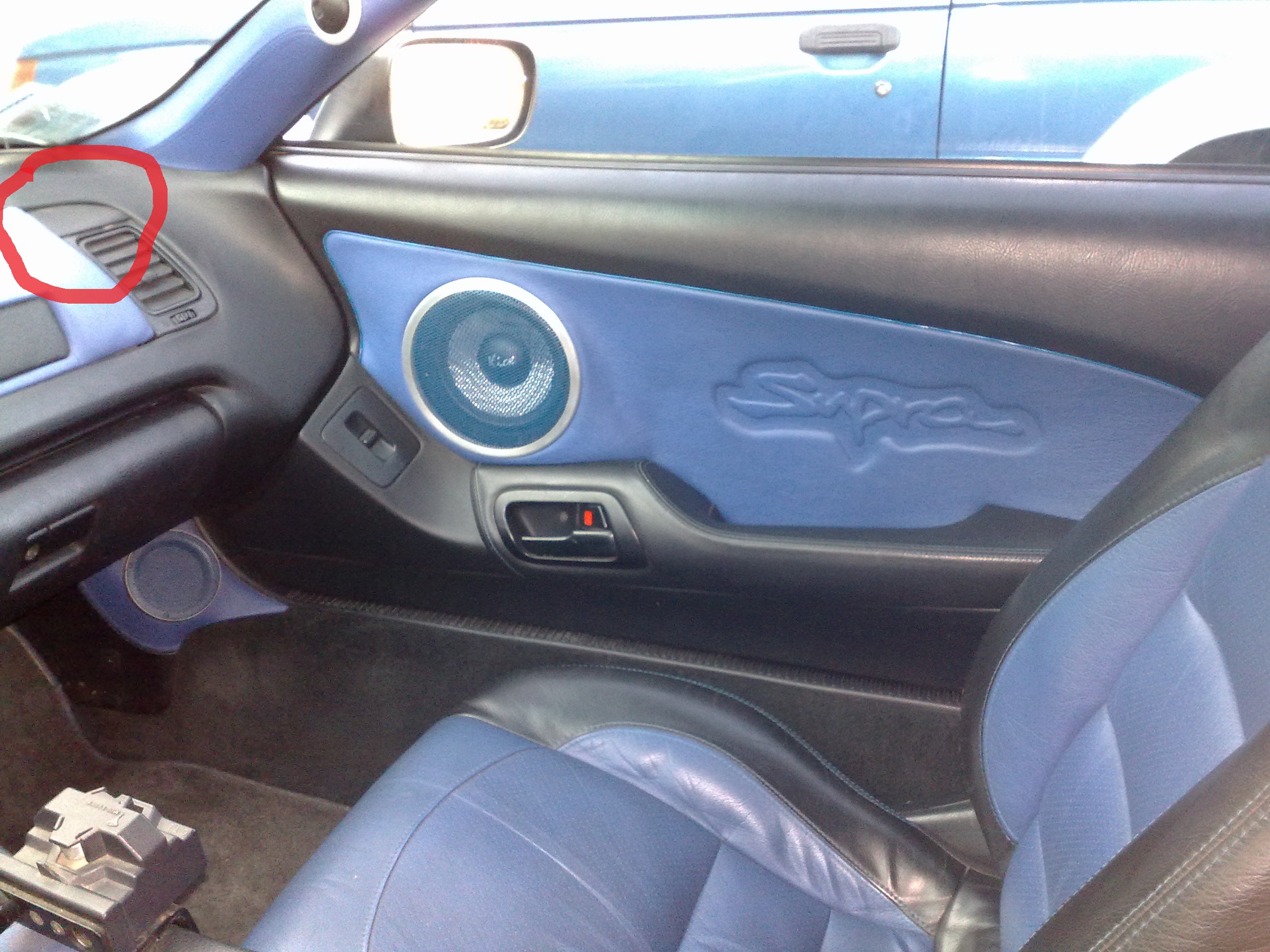

Заказал на той недели себе, боковой правый воздухавод, который на стекло дует,55962-14070-C0 вот такой,Прикрепленное изображение
вот сюда.. А то мой выкинули, когда музыку ставили, и поставили заглушку, уроды бл*дь..

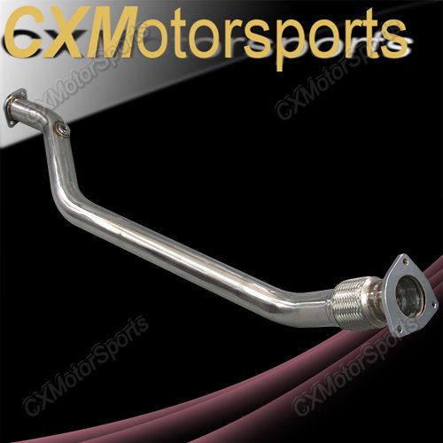

Лампочка чека работает 100% Но сегодня, я ездил без этого датчика, ошибка не выскачила. Это вторая, которая ставиться в место датч.температуры. Я просто к чему это спросил, если щас заказывать тот даунпайп, там я заметил и там, две дырки под датчики, мож не испытывать судьбу и воткнуть их обратно туда.!?

Можно воткнуть, хуже не будет

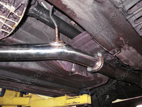

supra300, Как видно на фото, тоже видимо любят извратится..

Закажешь с гофрой, приедет без нее. Уже как-то раз пробовали. Хотя может и повезет...

Ну спасибо Жень, обнадёжил.. biggrin.gif Жень, вот и на последней фотке, тоже даунпайп с Лямдой.. Всё-таки, я прихерачу её обратно.. Хотел сегодня всё сделать, да не получилось, до дома не доехал.. blush.gif Как писал vitaleg182, всё суки виноваты.. biggrin.gif

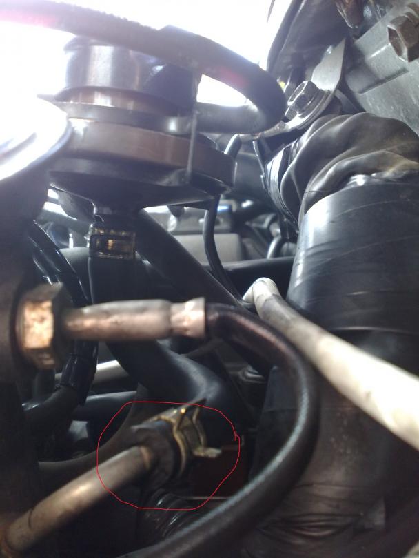

P/S. Сегодня лазил под капотом опять, чёт меня насторожил постороний звук под капотом, при внимательном осмотре, выявил порваный шлангочёк, от которого сифонил воздух, на трубке, который заходит в впускной колектор вроде, а от него в верх к EGR25690-46010 Благо, брал месяц назад метр Гейтцовского шланга, он какраз под тот диаметр. Машина поехала чуток веселее. yahoo.gif
P/S.S Чую надо заказать, через моего дружбана Андрюху-Дролла Силиконьчик, и заменить нахрен все шланги.. Осталось определится с цветом.. ЧёрнИй, иль всё-таки синий.? rolleyes.gif Душа больше лежит к чёрному, как-бы со синим аляписто не вышло.
Фото где он порвался..
