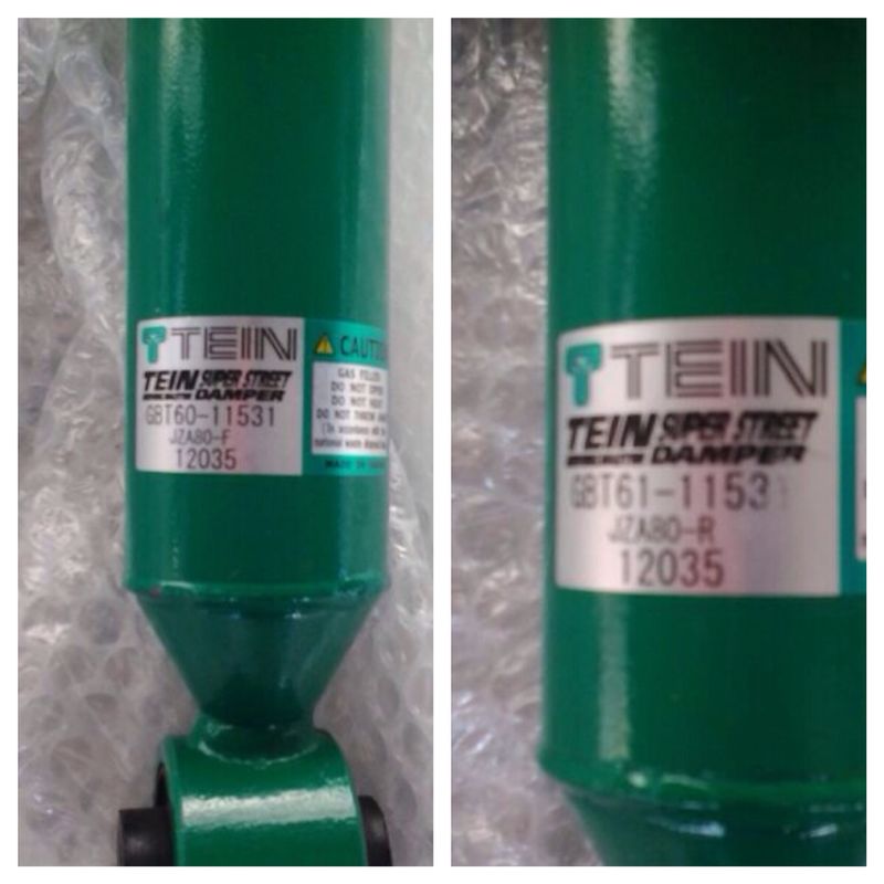

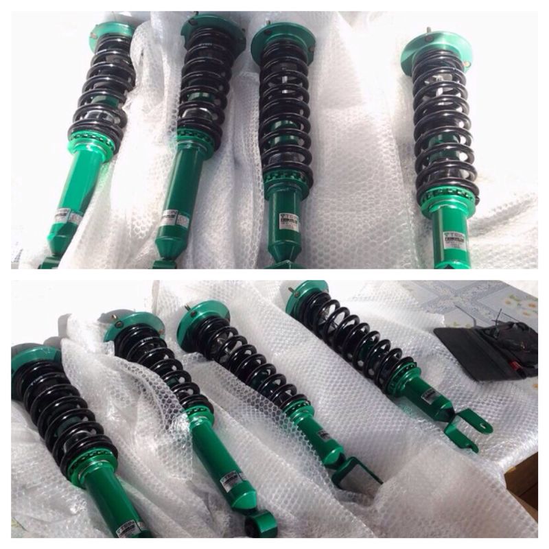

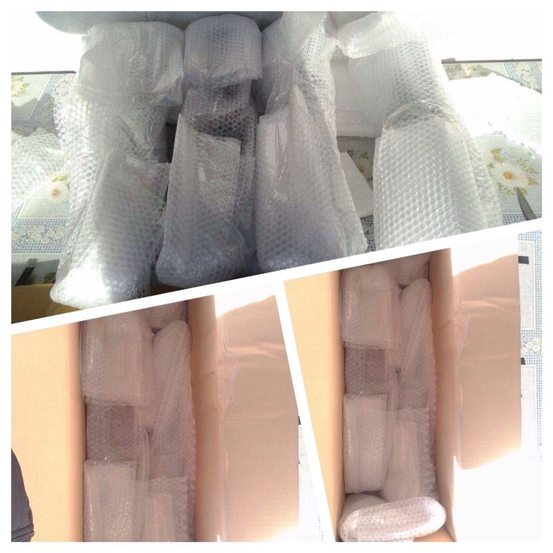

Пришла долгожданая посылка.. Новенькие Тейны..

Я смотрю у новых тейнов тож регулировка высоты происходит за счёт уменьшения хода поршня. dry.gif

Alien, Х,З. не знаю.. могу в инструкции глянуть. Жёсткость сверху крутиться, но я буду ставить ЕДФС Чтоб с салона с кнопочки..

Arhangel, Юр, прости, но Супер стрит это ты напрасно, по высоте они не регулируются, начнешь крутить пружины - потеряешь балланс машины.. ... На супрафорумс Dusty писал про теины что они уже технологически устарели, поэтому ко мне едут Stance

beast_drc, Как не регулируеться.? У Аудисона теперь у Андрея с Ростова на моей бывшей Супре стоят такие стойки, говорит отличные стойки. и ниже делаються.. Я даже в инструкции смотрел как они там опускаються..

Эти точно не ругулируются по высоте, только по жёсткости. Чтобы была регулировка по высоте, должен нижний стакан, независимо от пружины, регулироваться. Приезжай в гости, покажу drinks.gif

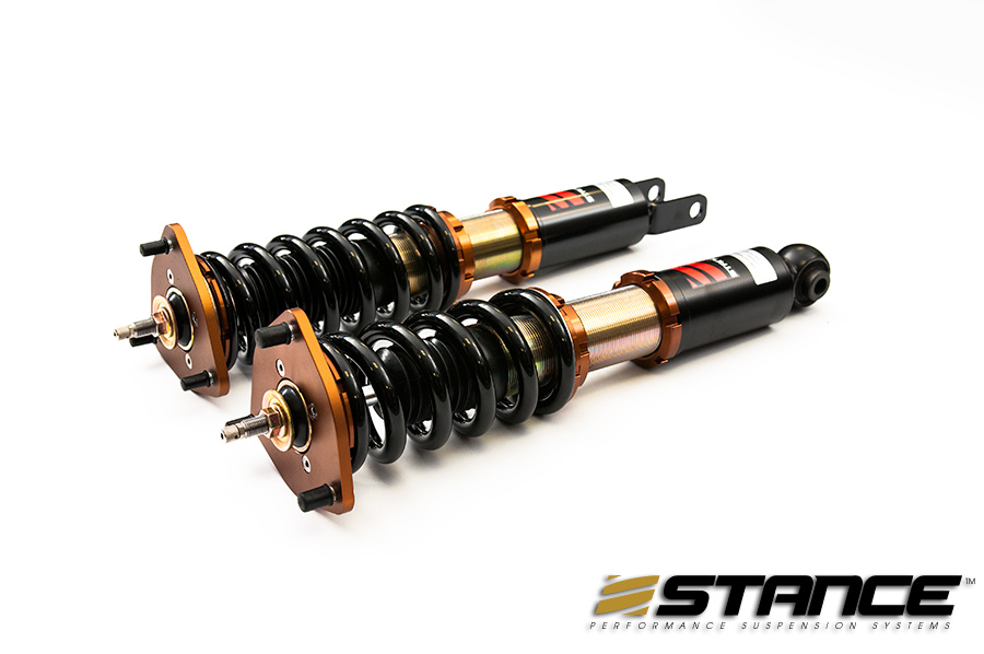

вот так выглядят стойки с регулировклй по высоте. То есть регулирока происходит в стакане.. что касается пружин, да, высота отрегулируется, но минимально и одновременно с изменением характеристик пружин..
Stance прям в мануале пишет - не трогать регулировку пружин, иначе стойки можно разбалансировать и вести себя они будут отстойно..
У меня сейчас TEIN SS и я их меняю с большим удовольствием. Правда им уже конечно срок..
