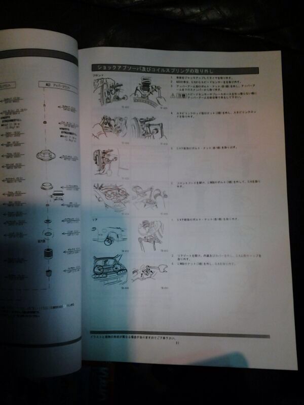

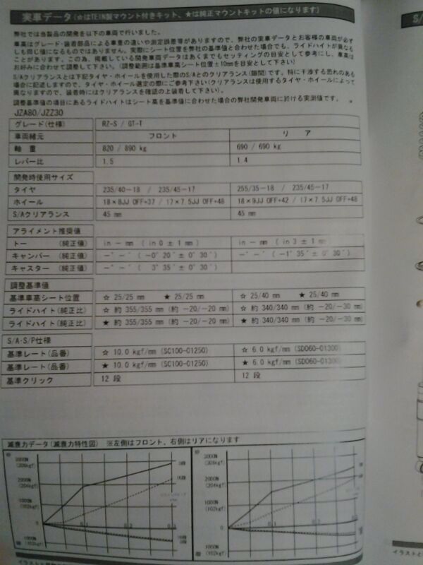

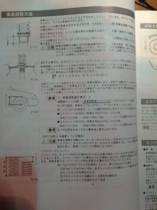

Вот фотки с Мануала от стоек, конкретно для Супры. По ним видно, что они регулируемые по высоте.

Ну тут ты сжимаешь пружину и машина становится ниже и жёстче, но выше вроде тут не сделать, как я понимаю.

moviegear, Ну мне этот и нужно. а выше, мне нафиг не надо.. у меня ж не джип, чтоб лифтовать его.. smile.gif Просто написали что не регулируются они, вот я и растроился..
Тык вроде жёсткость регулируеться с верху, ключиком специальным, или моторчикам.?

Юр, этим обычно отбой регулируется, а не жесткость амортов.
