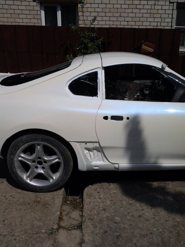

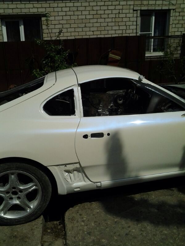

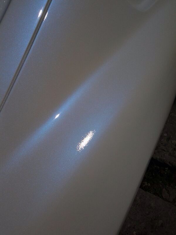

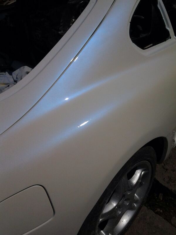

Только пригнали машину с покраски.. Ждём пару дней, пусть высохнет хорошо, потом полировать.. А мы пока одохнём. а то я мастера замучил уже.. За фото не пинать, фоткал на планшет. фоток с покраски море, заливать их сюда, нет смысла, да и тяжёлые они, уменьшать некому..
На фотках, цвет не тот.. В живую, намного круче...Ярче и оттенков больше..

сообщение 24.4.2014, 11:33
Сообщение #973
Надеюсь маляр оооочень хорош в своем деле. С этим цветом не только перекрас проблемный, но даже просто покраска всех деталей тон в тон.

Sub, Хорош. он почти все пластмаски красил сразу в камере. Я только потом Тюн бампер, и пороги буду красить ещё. а пока сток всё. На твоём фото, другой кажись цвет.. Может из за того, что у тебя 2х слойный перл, у а у меня 3х слойный перламутр.
Надо на солнышке в живую глядеть канеш.

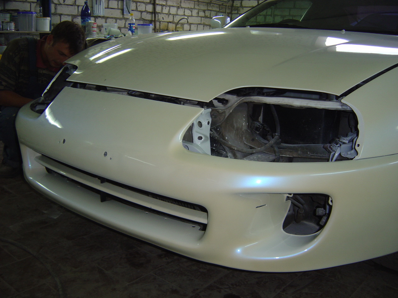

Ну мне как бы тоже не на улице красили. Цвет может другой, а может и нет. У тебя фото на улице под солнцем, у меня в пасмурную погоду.
Если база - чистый белый, затем наносится основной пигмент, а потом лак, то все то же самое.
Собсно, чем толще слой пигмента, тем желтее будет основной цвет машины. В этом вся проблема и есть - тут потолще положили, там потоньше и гуляет уже не оттенок, а цвет. На свежей краске этого не заметно, потом вылезет. Различия примерно как между кончиком бампера и капотом на фото ниже, только если на такой кривой поверхности это нормально, то на двери уже будет бросаться в глаза.
Двери красили на машине или отдельно?

Не Паш, в живую, ваааще Sеххххх..

В чем ты видишь разницу между двухслойным и трехслойным перламутром?
По каталогу производителя красок мой цвет шел как двуслойный, потому как слоя краски всего два - база и пигмент. Все остальные называли его трехслойным, типа "лак же тоже считается".

Sub, Всё правельно.. Я имел ввиду, 3слоя перла наносили, не считая краски и лака. А так, да, они считают: краска, перл, и лак, это у них 3хслойка.
У меня краски только, ушло на машину 6л неразведёной. Не считая что её разводили. если уже разведёной, то там где-то 9,5 литров. Не хотел Чёрный цвет закрашиваться.. smile.gif
P.S. А где эта машина, что на фото.?
