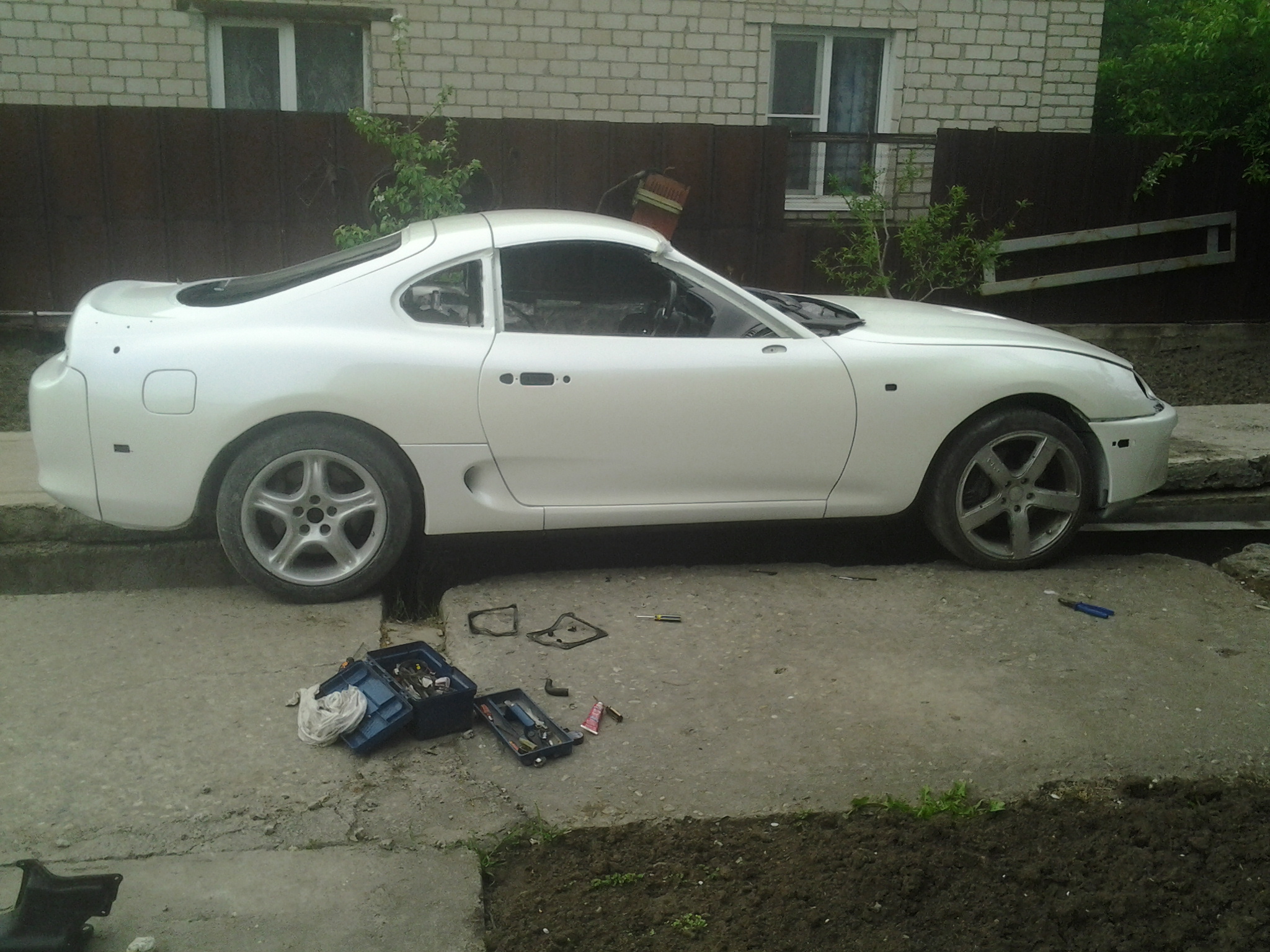

Прикольный цвет! smile.gif Главное чтоб в случае чего маляр мог в тон попасть, чтоб пороги перекрасить иль бампер...

Цвет добротный!!

Arhangel, Класный цвет! видел у Флёра такой же живьем - офигенно смотрелся!

Цвет отличный!

к таким цветам надо дорогой лак. жешевые лаки желтят и получается не фонтан.
я эксперементировал когда то с такими цветами. у меня друган на фиесте ст был вот у него загон появился колеса в белый. мне больше всего понравилася самый снежно белый и чуть чуть перламутрового пигмента в сам лак только.
а то от покраски вторым слоем пигмента реально становилось желтее.
еще пробывал брать стружку для покраски кухни-мебели и добавлял ее в лак. там такое зерно что когда смотрел на него казалочь что можно галза поцарапать. на солнце был пипец вообще не возможно было на покрытие смотреть smile.gif
Arhangel
сообщение 24.4.2014, 21:19
Сообщение #986
Сообщений: 1 511
Регистрация: 19.7.2010
Пользователь №: 4 840
Авто:JZA80 2JZ-GTE
Всем спасибо парни..!!
Wolf_sw, Без лака, вообще ураган цвет, Супер..!! Но без него, не как.. Я хотел сделаь так как ты говоришь, да, цвет ещё ярче белый, но оттенка синего меньше. Решили сделать, как сделали. Цвет чуть желтее, но и на это днём тяжко смотреть. Глаза аж режит на солнце. Щас Виталька прийдёт, и расскажет. Он заезжал сегодня, смотрел. + Ещё не полировали.
Короче, днём в тени: ярко белый, на солнце: с синивой, вечером: уже, чуть желтее. Но мне всё нравиться, превзошёл мои ожидания.

Цвет получился такой,что глаза сломаешь)))
То желтизной отдает,то голубым. Всегда будет переливаться хоть ты как встань)

Цвет бомба! Подкрашивать такой конечно жесть... Морду и уязвимые места нужно наверно сразу в плёнку

Rozarii, Это само сабой, я куй выеду пока не забронирую всю морду..
vitaleg182, За то, пролетая мимо Ментов, они хер поймут, что это было..!? biggrin.gif Кто-му же, и ослепнут.. wink.gif

Чтобы не тратить денег на лишние литры краски,нужно было перегрунтовать белым грунтом,и он выступил бы цветовой подложкой.Ушло бы на Iй слой литра 1.5 максимум.Да и на 2й столько же.50% выдули пистолетом в "воздух".))
Конечно на вкус и цвет...Главное чтоб хозяину нравилось.
Быстро не надоест?
В Воронеже Селика 200 в таком оттенке катает под ЛКН,убитая в хлам.
Может лучше просто в белый перл загнать надо было?Как у Лексов RX ?Там используется ксералик и в солнечную погоду отливает жемчугом.
Кажись солидней смотрелась бы.
Так то конечно хозяин\барин.
Ну теперь этот маляр закрепился за авто.)))Пусть теперь память свою бережёт)))

trofimovich, Просто Белый Перл, у меня у Отца на Прадике 150, красиво, но не то..
Маляр этот, уже давно закреплён за мной. Кстати этот цвет, именно он мне придложил с самого начала. У него в таком цвете, Диски на Шевролете Файрбёрте..

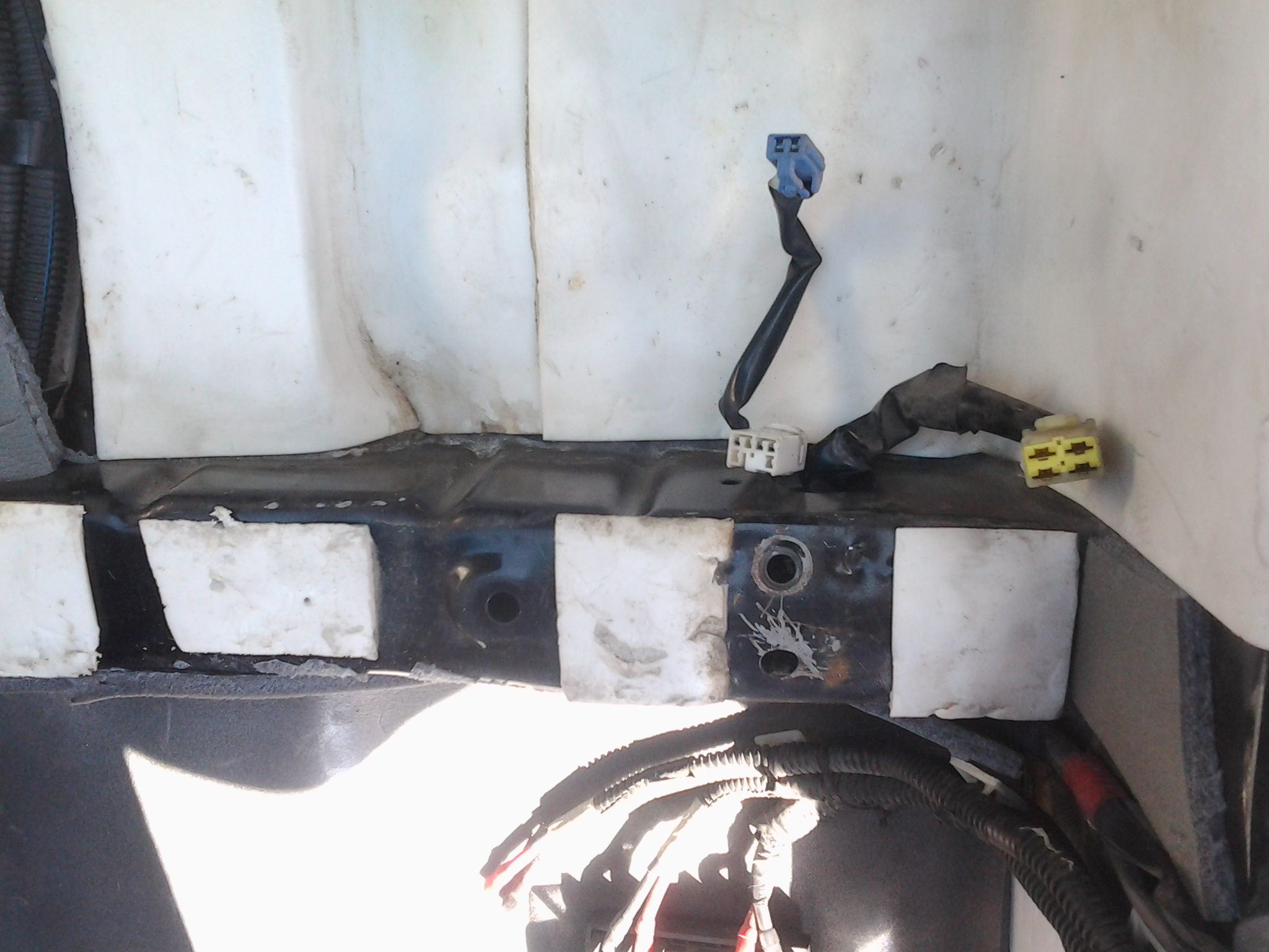

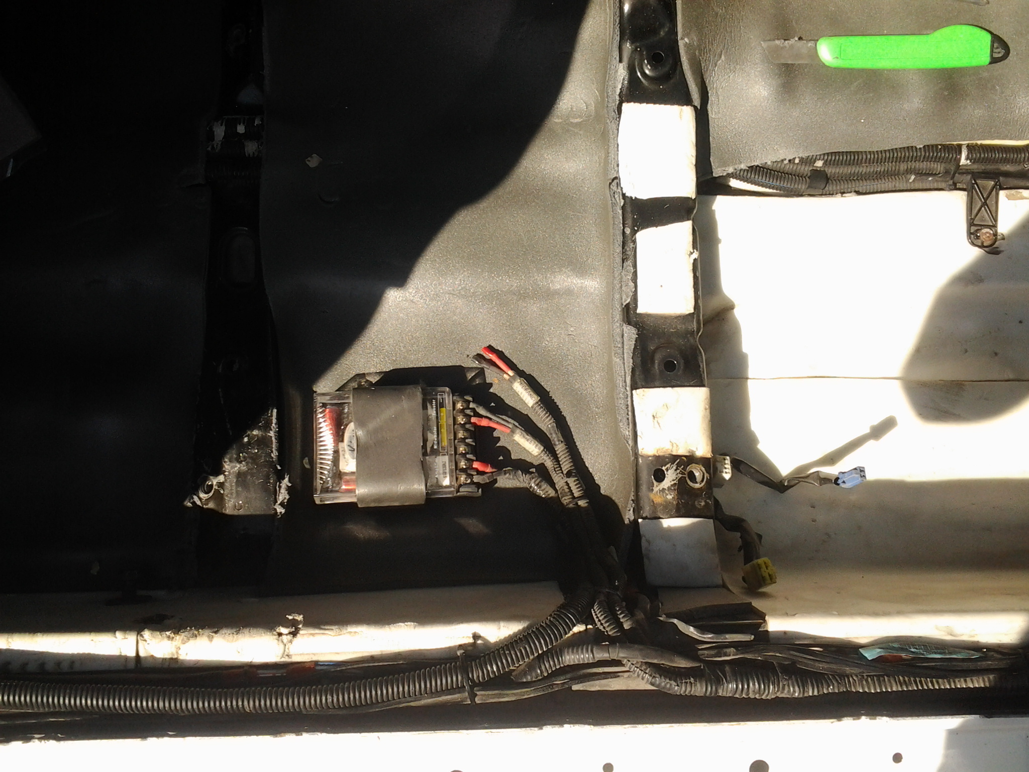

Парни подсказывайте, сегодня клал ещё один слой шумки, и нашёл три фишки под пасажирским сиденьем, от чего они, кто подскажет.? Они вылазиют из перекладины, в которую прикручивают сиденье..
Сообщение отредактировал Arhangel - 28.4.2014, 18:46
серега
сообщение 28.4.2014, 19:46
Сообщение #997
Сообщений: 1 166
Регистрация: 10.6.2008
Из: Орехово-Зуево
Пользователь №: 1 556
Авто:2JZ-GTE AT
если не ошибаюсь от усилка
Arhangel
сообщение 28.4.2014, 19:59
Сообщение #998
Сообщений: 1 511
Авто:JZA80 2JZ-GTE
А как точнее узнать, от него иль нет.?

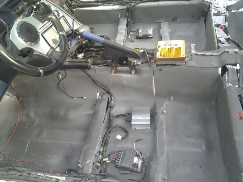

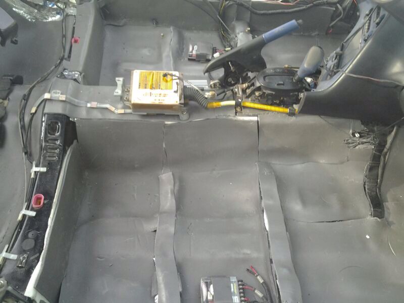

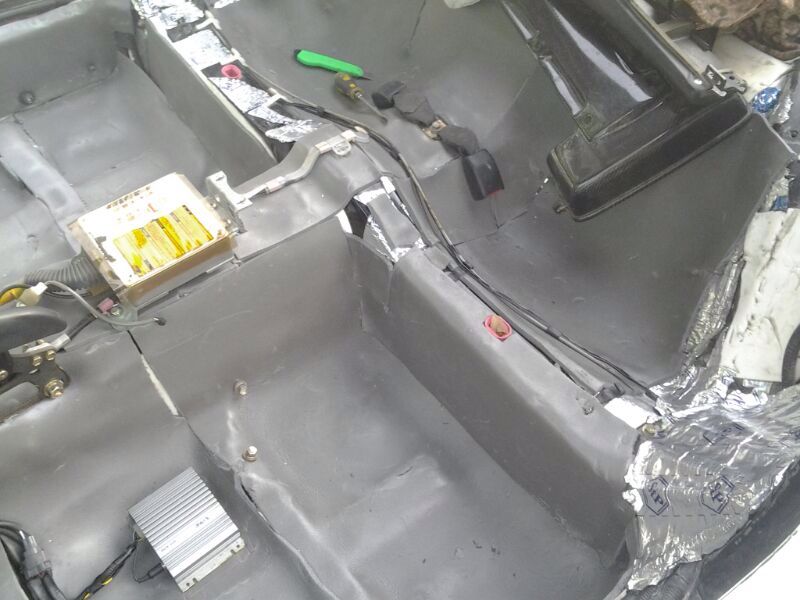

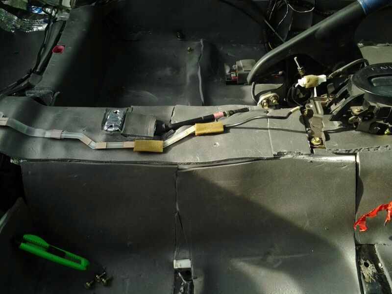

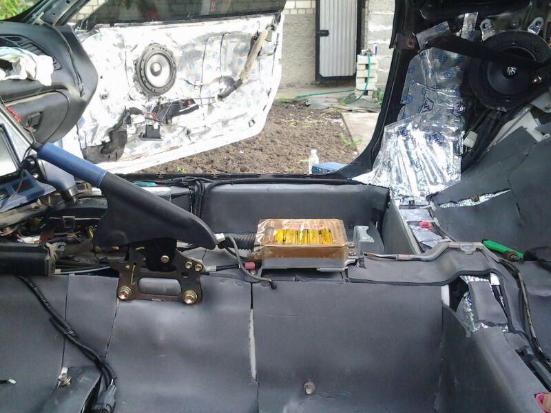

сообщение 1.5.2014, 21:09
Сообщение #999
Сообщений: 1 511
Авто:JZA80 2JZ-GTE
Процесс идёт. Морду обесшумил капитально. Начинаем доходить до задней части машины.
Пришлось разобрать и снять селектор КПП и Блок SRS и под ними положить шумку..
Сообщение отредактировал Arhangel - 1.5.2014, 21:14
