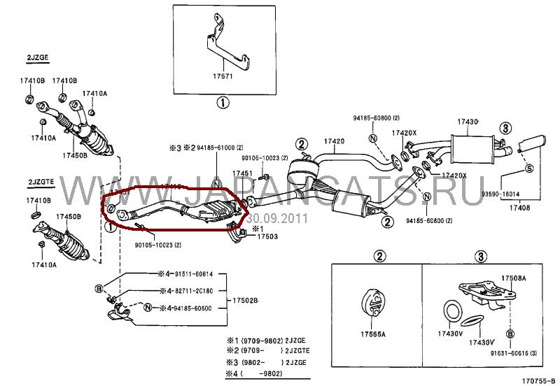

Имеем стоковый 2JZ-GTE. Есть желание убрать штатный катализатор(см. рис.) За катализатором трасса на 70, выход на 100. Вопрос в том, на каком диаметре трубы предпочтительнее сварить кусок трассы взамен ката?

а я думал что катализатор-это деталь с номером 17450В которая внутри вся в сеточку...

Их два, это оба катализаторы

17450В - тоже катализатор

думаю с таким множеством препядствий больше 70 варить смысла нет-да и труба по диаметру распространенная. думаю если больше сечение ставить-давка буста все равно не поднимется.

Фланцы оставляешь родные? Большего диаметра, чем отверстие в родных фланцах, тогда брать нет смысла. У меня, родные фланыцы остались и соответствующую трубу с отводами подобрали и все ОК. Для буст-апа, вполне достаточно.

Насколько мне известно на турбо там катлизатора нет.. просто резонатор.
сообщение 30.9.2011, 10:36
beast_drc, молодец! правильный ответ! тыц
З.ы. А вообще увлечением выхлопа поднимать буст как минимум глупо ) Ибо потом будут проблемы с его контролем и всякие овербусты и т.д.
