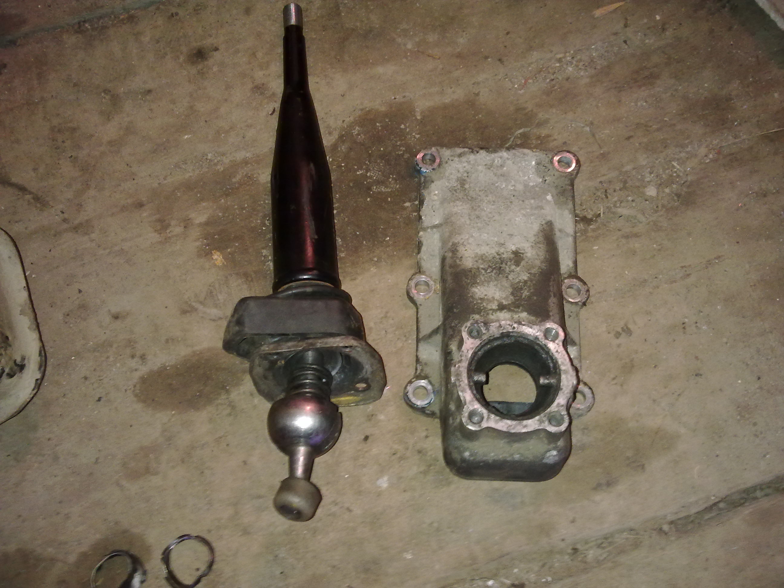

а зачем ты внутрь коробки полез? шорт шифтер просто ставится в замен стоковой кулисы, самой палки, куда рукоятка еще накручивается.

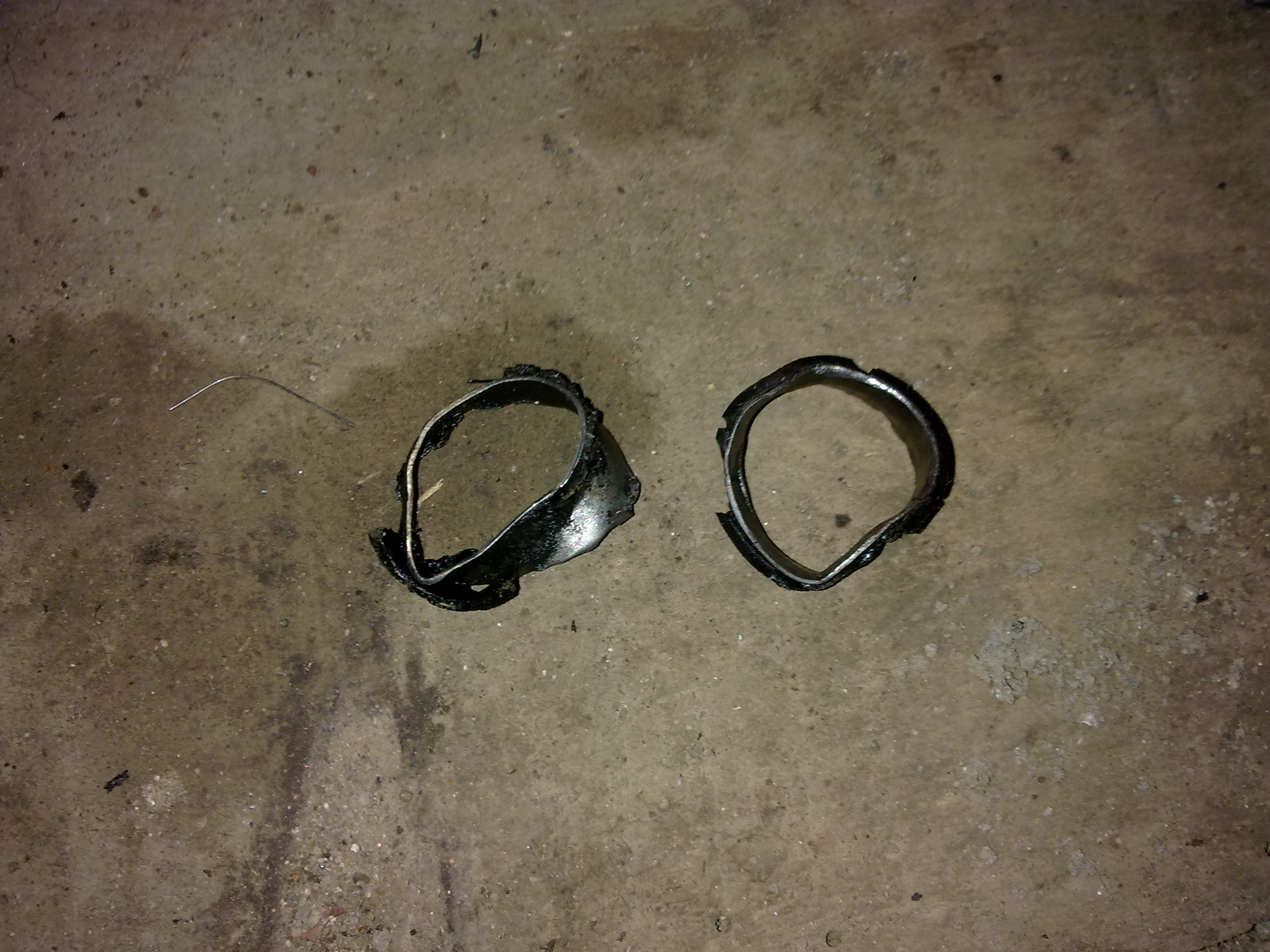

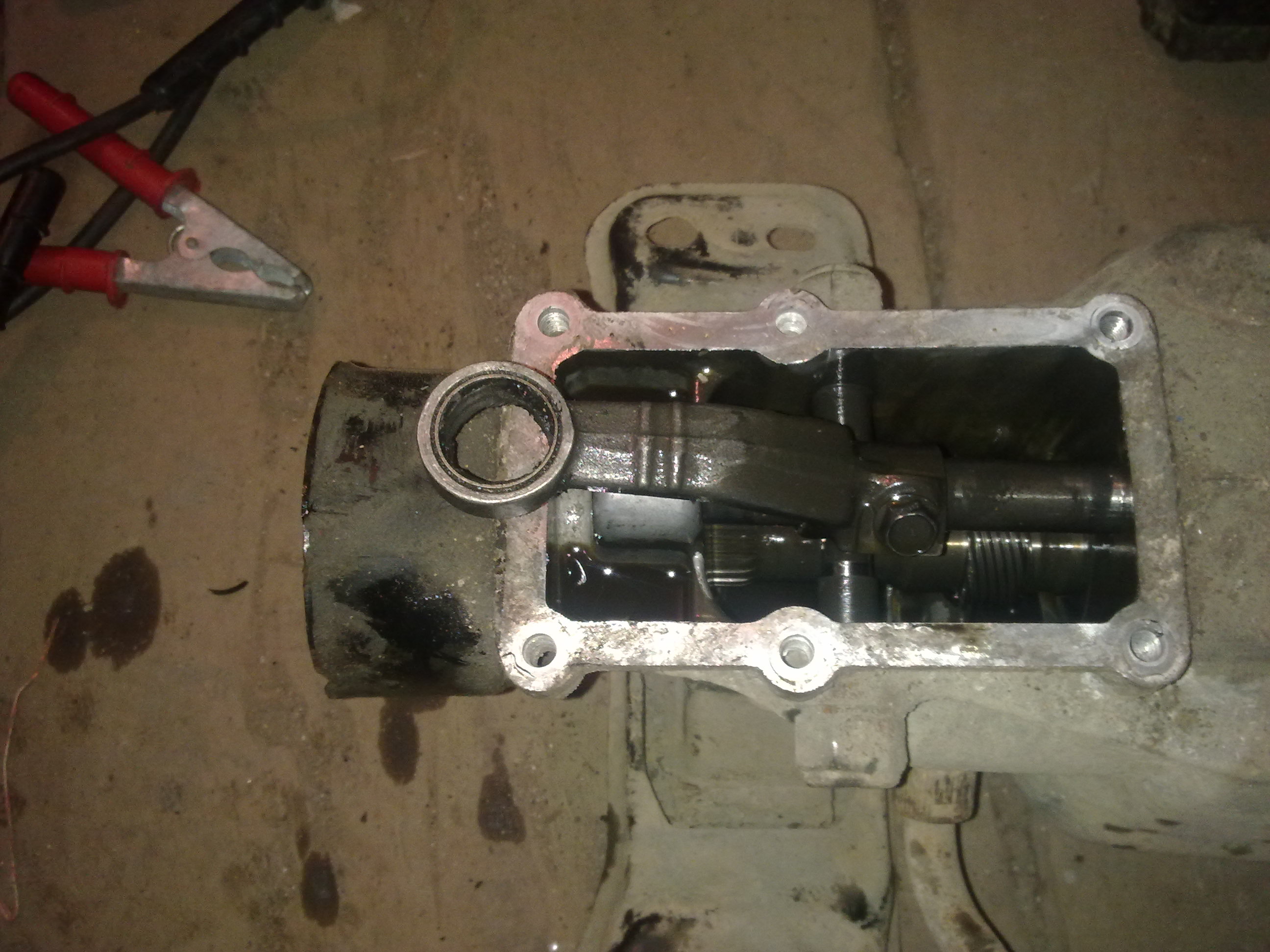

Да вот смысл в том, что размолотило втулку, которая сидит в вилке на фото, где её найти? Как я понял втулка металлическая типа тюлпан, а внутри идёт пластиковая, была бы эта втулка целая можно было бы выточить, а там от неё только куски остались. По каталогам смотрел, не могу понять где она там, что заказывать?

Да, интерессная тема, но наверное я не правильно понял про короткоходную кулису, ты переделывал коробку по 80-ку, а у меня 70-я. Короче мне нужно решить вопрос с этой втулкой, которую зажувало там в коробке. Где её можно достать и с какими деталями она идёт в сборе? Если заказывать. Когда я крышку снял - эта втулка вся размолоченная была внутри, оставшийся кусок был посажен на герметик в вилке (на фото). Я ещё когда ездил у меня передачи переключались с заеданием. Где найти такую втулку? Подскажите кто знает.

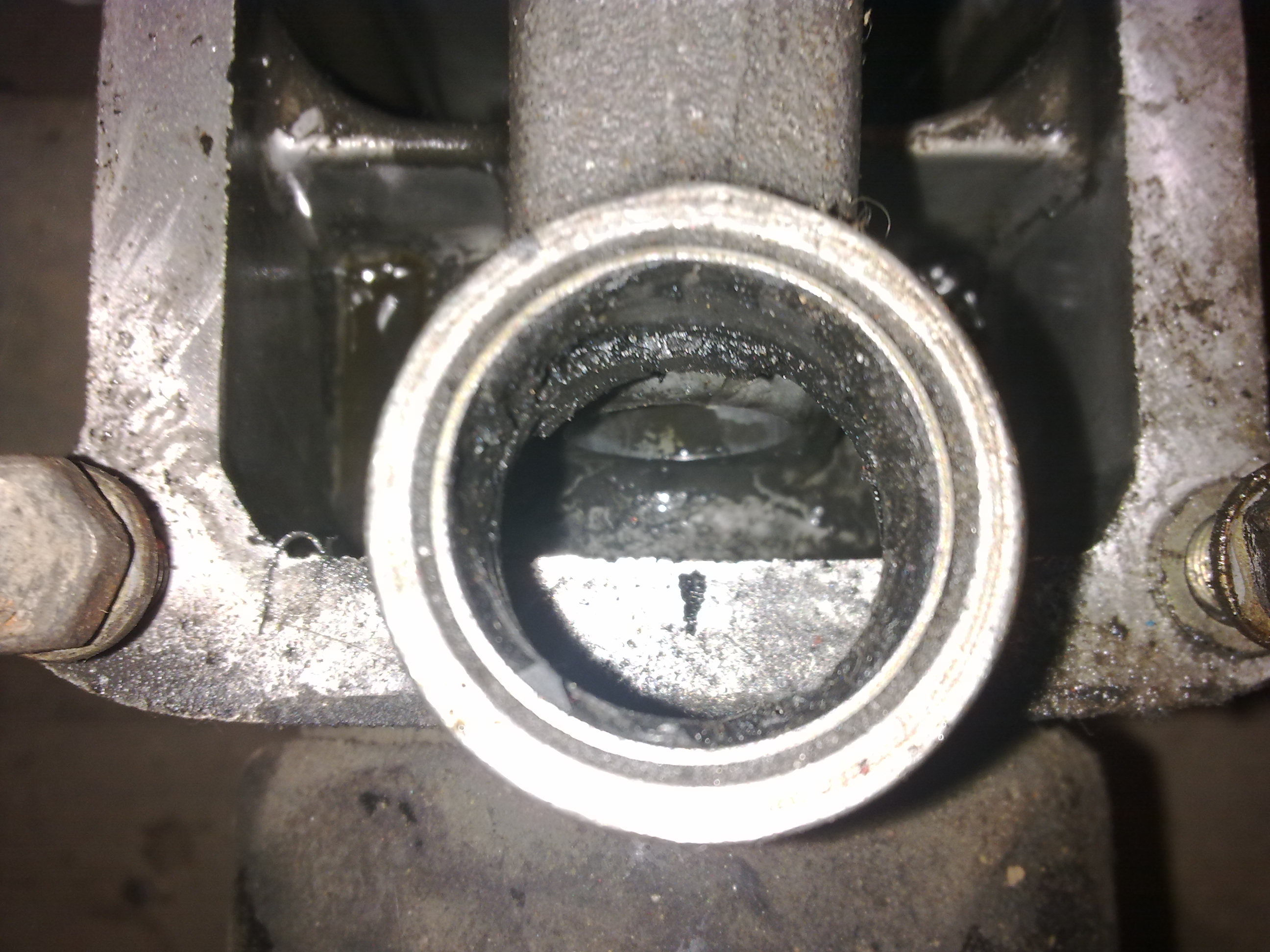

Да не так понял, думал короткоходная кулиса это и есть эта втулка, а это совсем другая тема. По втулке как раз которую ты мне скинул целая, а в вилке на фото отверстие есть ещё металлическая там стоит, я не могу понять она с вилкой в сборе идёт или отдельно.

в вилку на фото просто ставят другой шифтер-короткоходный
на 70-ку он идет такой

То есть втулка которая капролоновая работает непосредственно в отверстии вилки? Я когда разобрал механизм переключения у меня в вилке остался кусок втулки из тонкого металла, (кольцо на герметике посажено было), а остальную часть этой металлической втулки, оторвало и разжевало. Я как понял в отверстии вилки идёт ещё металлическая втулка под капролоновую, выполненая со сферой внутри в которой работает капролоновая. Эта же втулка на рычаге не будет работать в плоской поверхности вилки, когда рычаг вилку перемещает.
В каталогах она не указывается или я чего то не пойму. Может она точилась и ставилась под капролоновую? Просто по остаткам этой втулки я даже не могу примерно узнать её форму - её размолотило там всю.

smile.gif Спасибо! Только я не могу понять откуда у меня в отверстии вилки взялась металлическая втулка ? Нужно короче замерить диаметр отверстия в вилке и узнать диаметр втулки под этим номером.

Сверху - это остатки этой втулки, которая как я понял была в кольце вилки. Откуда она взялась? Может кто то сам уменьшал диаметр кольца вилки под втулку? Не могу разобраться до сих пор. Или тупо купить вилку и втулку и поменять всё? Вот незадача smile.gif
Нижнее фото - это рычаг с капролоновой втулкой, которая раза в два меньше диаметра кольца вилки smile.gif

Думаю голову не ломать, купить вилку в сборе с втулкой и поменять комплектно.

вилка денег стоит конских, проще втулку купить

В принципе можно заказать втулку, а если маленькая будет вырезать металлическое кольцо и запрессовать в вилку.
