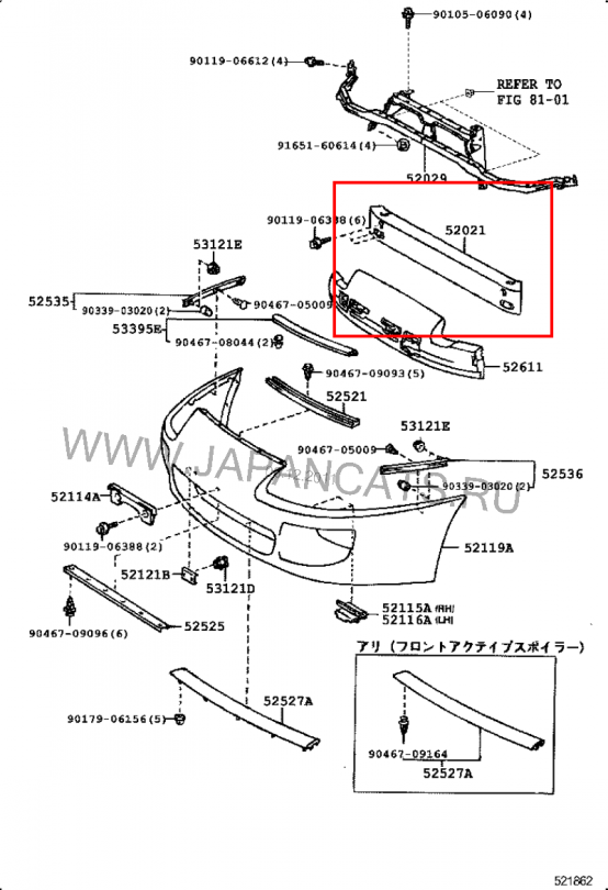

Привет всем! Разбил морду, сломал сток бампер и усилитель, сейчас планирую ставить обвес, возник вопрос нужен ли он вообще и как влияет на жесткость кузова? Когда фронтальный кулер ставят усилитель вроде как убирают

Привет! На жесткость ни как не влияет. Пластина как и пенопласт на ней предназначена поглащать удар.

Алюминиевый брус связывающий лонжероны приравнян к пенопласту? ...
lilu Влияет и прилично. ронтальник встает нормально, тюниный бампер вероятно придется немного подрезать

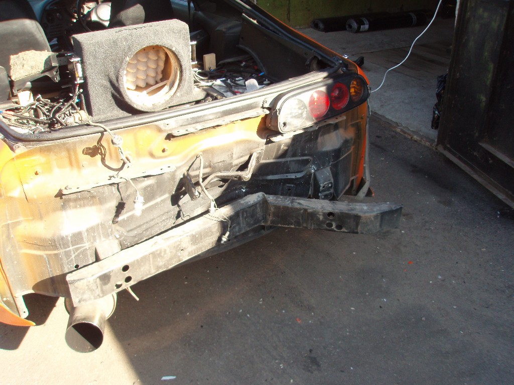

Surgut88, а еще ненужные девайся это задний усилитель бампера, усилители передних и задних чашек, двери можно поставить из стеклопластика, нахрен эти трубы внутри дверей, не забыть еще снять доп усиление (у тебя же тарга).. Это все имхо ненужные детали. А конструкторские бюро автоконцернов занимаются все **йней, продумывая и просчитывая каждый элемент жесткости.
И из алюминия передний наверное сделали для понта, а не для уменьшения веса носа, хотя легко можно было бы такую же балку, как сзади сделать..
Вот так гнется задний усилитель при ударе (с правого лондерона болты оторвало просто, а их там 3 М10) при этом лонжероны не ушли, новый усилитель встал на место как родной. сзади ударил RAV4 5-ти дверный:
Теперь вопрос на засыпку, что было бы с жопой, если бы не было заднего усилителя бампера?

beast_drc, реально он там спас большие рихтовочные работы и простой пол сезона. Жопу бы в фарш свернуло, ей Б_гу.
