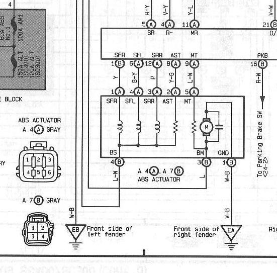

вот например
SFR - соленоид перед право (я так думаю)
SFL - левый
SRR - задний контур
работает абс - импульсами меняет давление на тормоза по контурам и на сам главный тормозной, чтоб педаль тормоза била в ногу smile.gif
импульсы дает блок абс...
вот здесь и интересует можно ли какое-то время держать задний контур без давления
еще забыл... с мозга абс минусы летят на актуатор (а плюс общий)
скорее всего подав минус на SRR (или наоборот разрывая сигнал) будет блокирован канал на задние колеса, то есть тормозить будет только перед... и вот здесь вопросы!?
как долго можно блокировать, насколько это корректно для системы...
Сообщение отредактировал amazis - 5.12.2011, 21:05

У тебя по умолчанию кланана АБС открыты, и актуатор работать начинает тогда, когда на него подается сигнал с блока управление, то есть ты нажимаешь на тормоз, у тебя контур под давлением, а актуатор давление это сбрасывает, затем возвращает на место. если ты хочешь отключить задний контур, то Лайн-Лок твое решение, тем более это для прогрева резины..
Ты же хочешь заставить устройство (актуатор АБС) выполнять не свойственное ему действие - блокировать контур. а реально блокировать контур можно только разорвав его, вот и все.

думаю что возможно и при помощи абс, почти на 100% уверен... если никто ниче не посоветует - возьму запасной актуатор АБСа и буду экспериментировать опытным путем smile.gif)))))) зубов бояться - в рот не давать... как говориться smile.gif

Реализовать реально, но клапан на абс кратковременного действия. И он тупо сдохнет если долго будет закрыт. Погугли бортовик Фотона там, он это хотел сделать, если не ошибаюсь, но отказался из-за малой надежности + дороговизны соленоида

Простой вариант: на задний контур, после АБС установить магистральный кран, находил в продаже в интернет-магазине за две тысячи с резьбой под тормозные трубки. Просто и надежно. Ставил заглушку, при прогреве шин на месте, АБС не срабатывал.

а про то что он кратковременный не страшно - можно дать ему импульсный сигнал...
