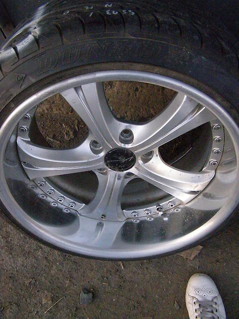

Вместе с авто была куплена улитка (фото ниже)

Блииииин... sorry.gif , чувствовал что чтото не так...
Чета фоты не грузятся. По сцылке выше фото недоулитки.
