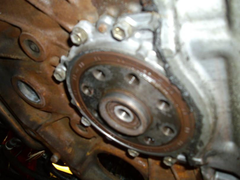

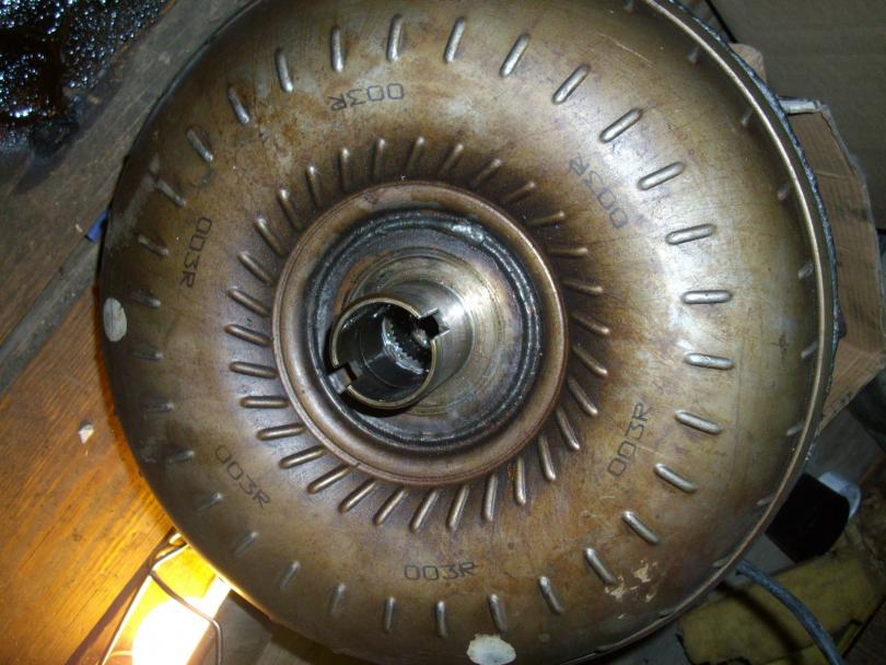

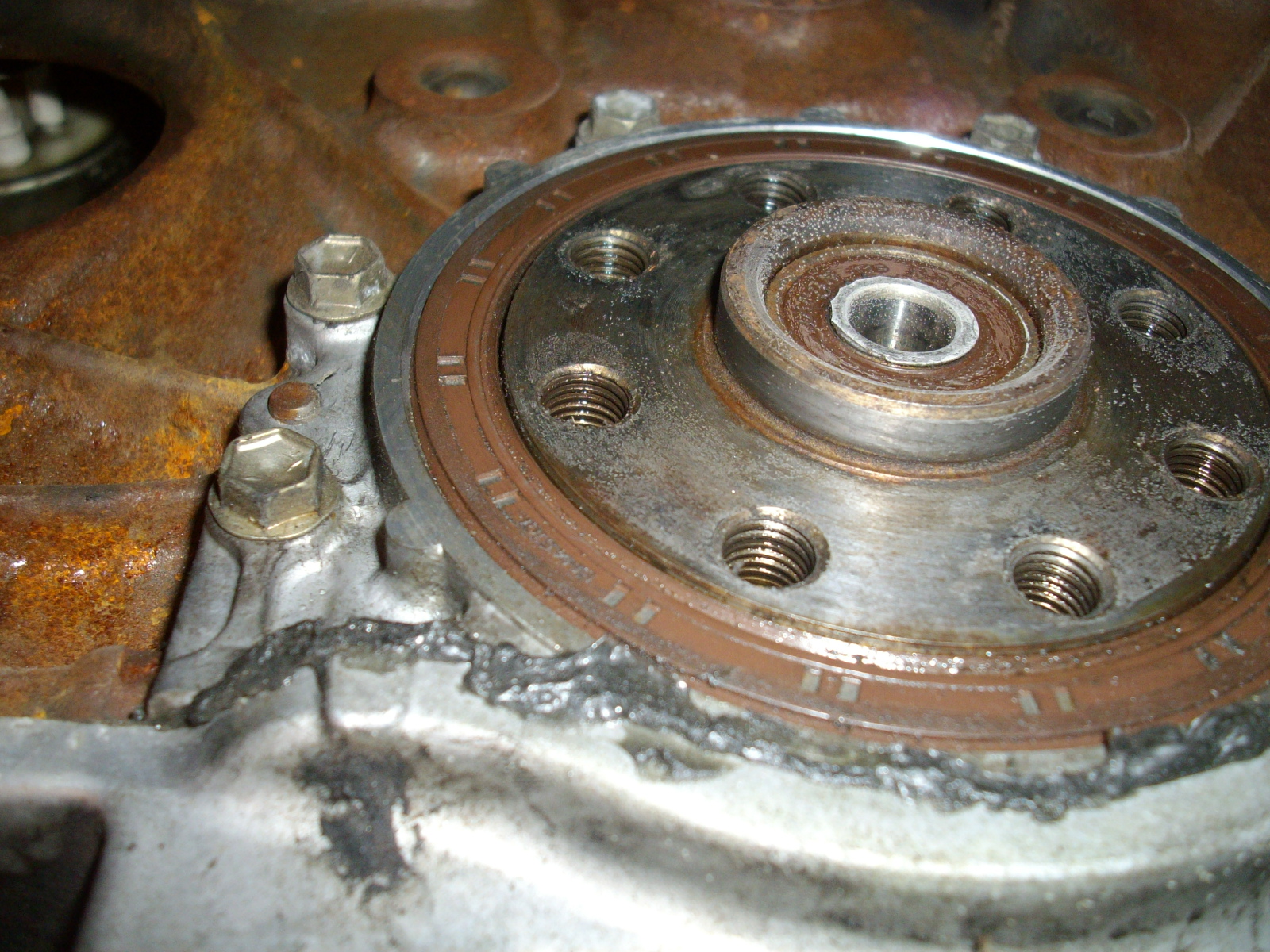

друзья помагите, ситуация такая имеем Toyota Supra 2JZ-GTE стояла механика, сейчас решил перейти на автомат, и вот теперь самое интересное механику до этого ставил сам всё подходило прикручиволось и ездило! сейчас прикручивую автомат и вот беда не доходит орентировочно сантиметр равномерно стягиваю болтами но бублик упирается в коленвал точнее в подшибник, с такой силой что вал невозможно прокрутить. поскажите где копать в чём может быть проблема? фото прилогается!

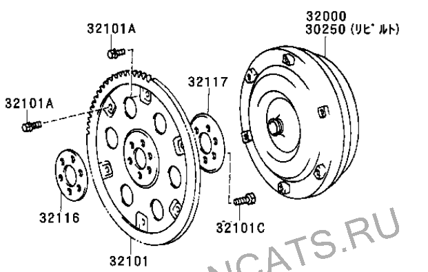

там же под автоматным маховиком пластина/шайба на колено должна быть (толщиной примерно 0.5см)

Собрано как на схеме?

да собрал именно так перед маховиком идёт пластина и после идёт пластина! но нонсанс всёравно невстают хоть бери и срезай с бублика упор! да и если бы несобрал по схеме то всёравно бы коробка прикрутилась но тут ведь дело в том что коробка просто упирается бубликом в коленвал и недаёт идти дальше

даю 99.9% что причина в том что на автомате не должно быть подшипника в коленвале. я когда свапил меху по моему покупал его т.к. его у меня не было насколько я помню-давно было.
замерь посадочный диаметр этой пипки на бублике и посадочное отверстие на валу и я думаю всё станет ясно...

вытащи подшиник он ненужен

Спасибо всем большое пойду выкарчёвывать подшибник!!!!

подшибник вынимать - еще та задача... если съемник не подлечит, то ломать его тяжко
сообщение 21.1.2012, 15:59
вынимай. у меня автомат, его нет

подшибник изьят да без сьёмника сложная задача но 15 минут и он выломан, было жаль его ведь он был новый)))

Можно было налить масло, вставить тряпку вымоченныю в масле, засунуть в отверстие, что бы все там плотно было, вставить волт и стукнуть по нему, потом еще подлить и еще стукнуть, я свой так вытаскивал =), вытащил быстро и все цело, долже тряпку пропитывал =)

Как вариант ты еще не попал в шлицы бублика. Но это сразу видно - когда одеваешь его на вал, то он не должен торчать за пределы колокола.
сообщение 23.1.2012, 15:36
drool, нее, если там подшипник, то пипец )) не встанет автомат никогда )

как тока начал тему читать сразу понятно было что подшипник .

да Ваня проблема решена коробас на месте, сейчас на электрике!
