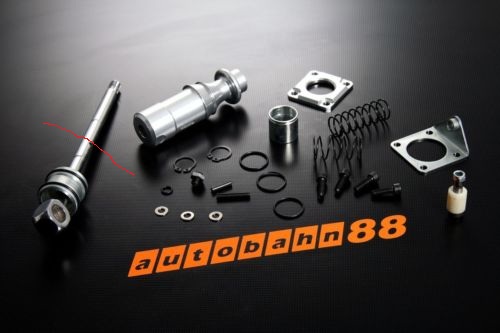

Вот обясните мне - это шифтер под гетраг же? Почему все пишут, что это 5spd!! Так для какой коробки в итоге то? Тыц
Я писал продавцам - все говорят это для 5 скоростной, товар такой же как на фото. И как это понимать?)

- - White   И на гетраг аодойдёт там пох.   15.1.2012, 0:35
- - меломан   это на W58-е (от 80-ки), я такие шифтеры ставил, н...   15.1.2012, 7:35
- - drool   На 58ую же идет цельный, без блокировки задней пер...   16.1.2012, 14:56
- - White   На гетраг этот встанет, но чтоб реализовать функци...   16.1.2012, 15:13
- - Wolf_sw   нижний правый под гетраг.   16.1.2012, 15:15
- - drool   White, демон ты! Кувалда тебе покоя не даёт ))...   16.1.2012, 15:41
- - меломан   Цитата(drool @ 16.1.2012, 17:00) На 58ую ...   17.1.2012, 20:36
- - drool   меломан, на моей 58ой шифтер был без блоикровки за...   19.1.2012, 13:30
- - меломан   учитывая его цену-действительно пох   19.1.2012, 16:09
- - Wolf_sw   у соседа когда скнимали мотор,посмотрел шифтер , ...   21.1.2012, 11:59
- - ximik   с коротким более четко передачи втыкаются, с длинн...   21.1.2012, 14:00
- - White   ximik, кстати у тебя какой стоит я производителя и...   21.1.2012, 14:08
- - ximik   чтоб я помнил, у Траволты брал, кэтай какой-то, с ...   21.1.2012, 14:10
- - White   у меня аналогично, но я не стал ставить предохрани...   21.1.2012, 14:49
- - ximik   тоже его убрал   21.1.2012, 15:57
- - drool   В общем приехал ко мне от autobahn88 - на коробке ...   3.2.2012, 15:58
- - Sub   Тока обычно лучше полагаться на описание. Заказыва...   4.2.2012, 13:53
