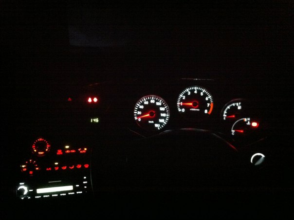

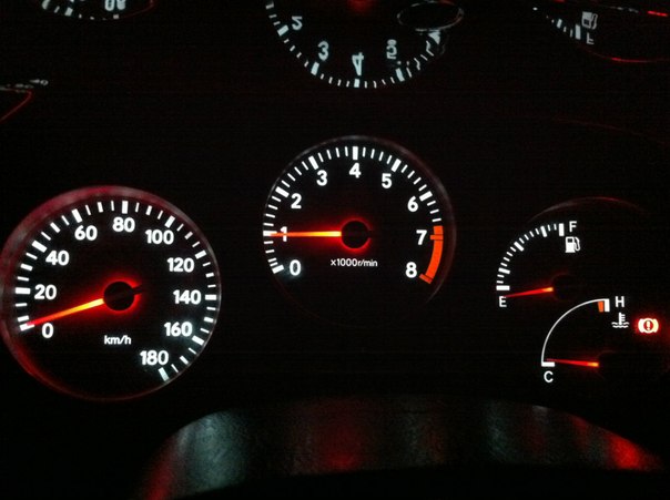

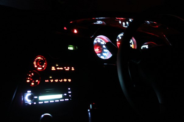

Finn
сообщение 26.3.2013, 15:50
Сообщений: 309
Регистрация: 10.4.2012
Из: Тюмень
Пользователь №: 6 975
тоже делал, с год назад, проблем никаких. отдавал товарищу, он занимается пересветкой, даже панель на мафоне пересветил! руки откуда нужно у него!
на фото может показаться что свет слишком яркий, это не так, просто сфотографировал не той функцией.
причем пришлось менять все кнопки климата, обошлись около2.5, пришли новые матовые, беленькие!
Сообщение отредактировал Finn - 26.3.2013, 16:12
JZA80
arc
сообщение 26.3.2013, 16:42
Сообщений: 324
Регистрация: 11.5.2009
Из: пос. Степной
Пользователь №: 3 520
Здорово твой знакомый сделал! Без засветок в ненужных местах и смотрится супер. Белый и красный - классика.
Надеюсь уровень яркости регулируется?
