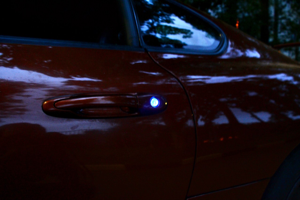

А вот как подъсветить дверной замок
Но как я понял это можно только на дорестайл.

достаточно разобрать личинку. промыть и отчистить прозрачное колечко и заменить тусклый оригинальный светодиод на любой нормальный.

Фотка такая или совсем ярко смотрится?

Фотка такая. Светит ровно и аккуратно. В живую смотрится обалденно.

Оно любым цветом смотрится нормально, а при отсутствии сигналки с ЦЗ еще и практично.

а в какой момент это колечко гореть начинает? чет у себя такого не видел

На рестаиле его нет

Загорается вместе с подсветкой замка зажигания:
Когда ключ вытаскиваешь.
По-моему когда ручку дёргаешь чтобы дверь открыть тоже светится.
У меня ещё когда сигналкой двери открываются (не знаю у всех сигналок так или нет).
