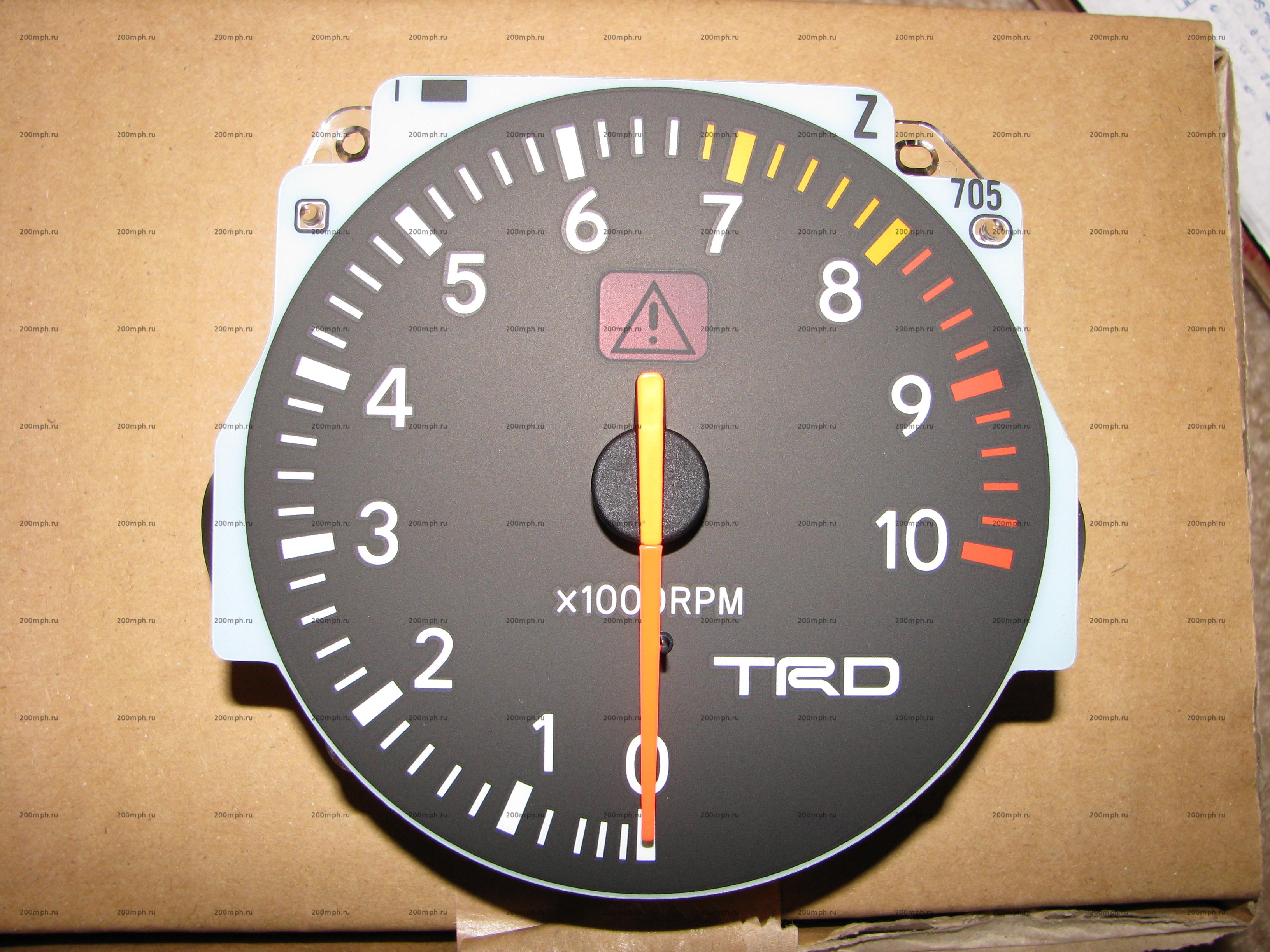

Трд приборка стоит даже больше, видел цены после кризиса 25-35 тыс. Это по сути дорогой фетиш. Спасибо что взялся за это дело, как придет приборка, буду наслаждаться. Мечтал 4 года, но не готов был расстаться с 30 кусками рублей. У меня еще одна есть приборка, так что если буду готов на новую переделку приборки дам тебе знать smile.gif Дам тебе одну мысль для новой задумки по трд тахометру, можно ли и его переделать? И как его можно откалибровать, ведь опять шкалы у них в разных местах. По сути можно и диагностикой подключиться, смотреть обороты по факту и калибровать.. хотя думаю это сложная задача, нужно подумать.
Скорее всего и не получится, ограничитель у трд тахометра даже в другом месте...

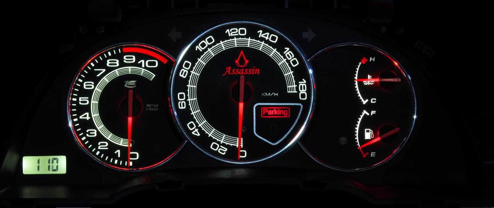

Сделать такой тахометр тоже можно. Методика такая же : перерисовываем с платы схему прибора, анализируем, перестраиваем, размечаем новую шкалу. Потом все изготавливаем. Так что если будет желание давай сделаем. Опыт такой на других машинах уже был. Вот Селика 202. Здесь этот вариант стрелки на 6 часов и тахометр до 10 .

А то что в стоковой приборке ограничитель в другом месте стоит, а в трд шкале он находится снизу не помешает? И обороты можно так откалибровать без участия двигателя? Ведь даже разбег оборотов в 100 об.мин уже будут вводить в заблуждение при холостом ходу. Могу так же первый принять участие в эксперементе smile.gif отправить тебе вторую приборку и там в ней сделать тахометр, если все получится то я его перекину в свою приборку где ты уже делал мне спидометр. Так что мне приборку не жалко, заберешь если что себе на запчасти и опыты если что то неполучится. Как ни как там есть стоковый спидометр еще, можно его и отдельно настроить и продать для кого то.

Все правильно. Нулевую отметку перенести можно и настроить потом. Тахометр и спидометр можно настраивать без машины , поскольку на всех тойотах стандартные сигналы тахо-датчика и датчика скорости. Я сделал генератор таких сигналов и использую его как эталонный сигнал.
Но я еще хочу предупредить что заводские приборы имеют погрешность 10% . В руководстве по ремонту на машину есть табличка, в которой указано в каких пределах тахометр и спидометр могут ошибаться. Это заводская конструктивная точность.
