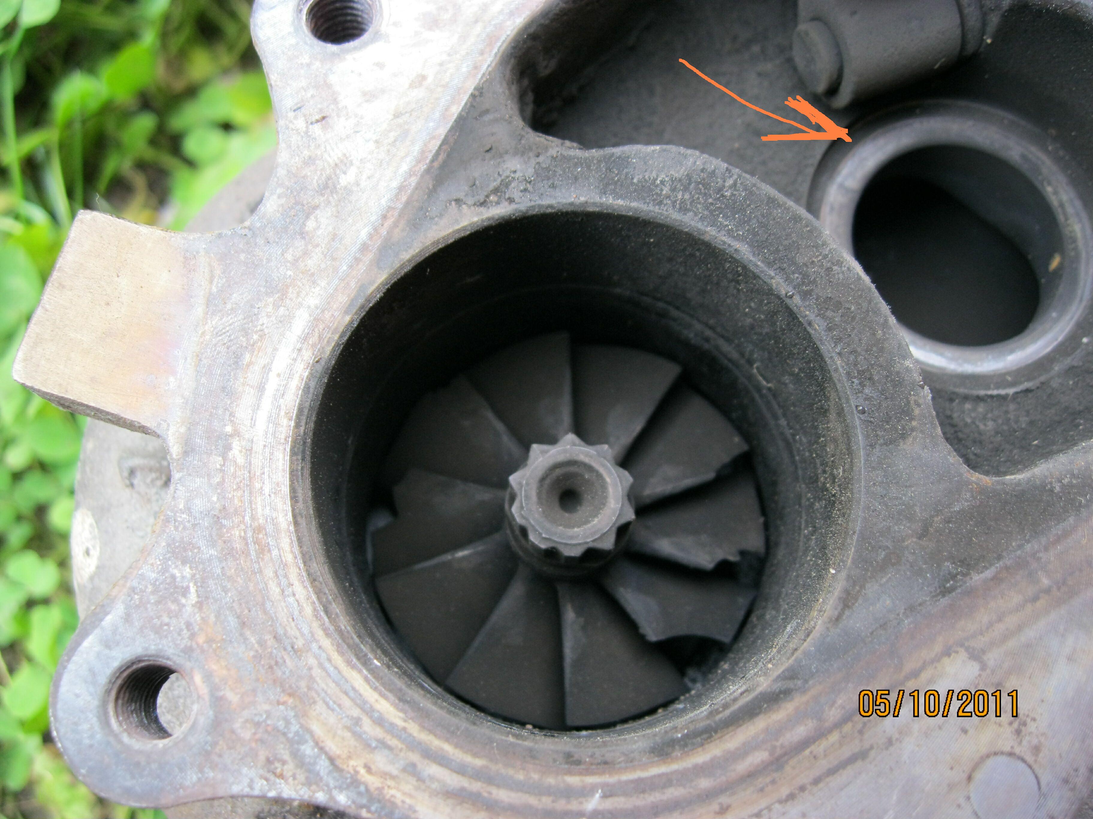

Немного не так выразился, я думал может ли из за вот этой заслонки такое происходить?
Или все же это моторчик?

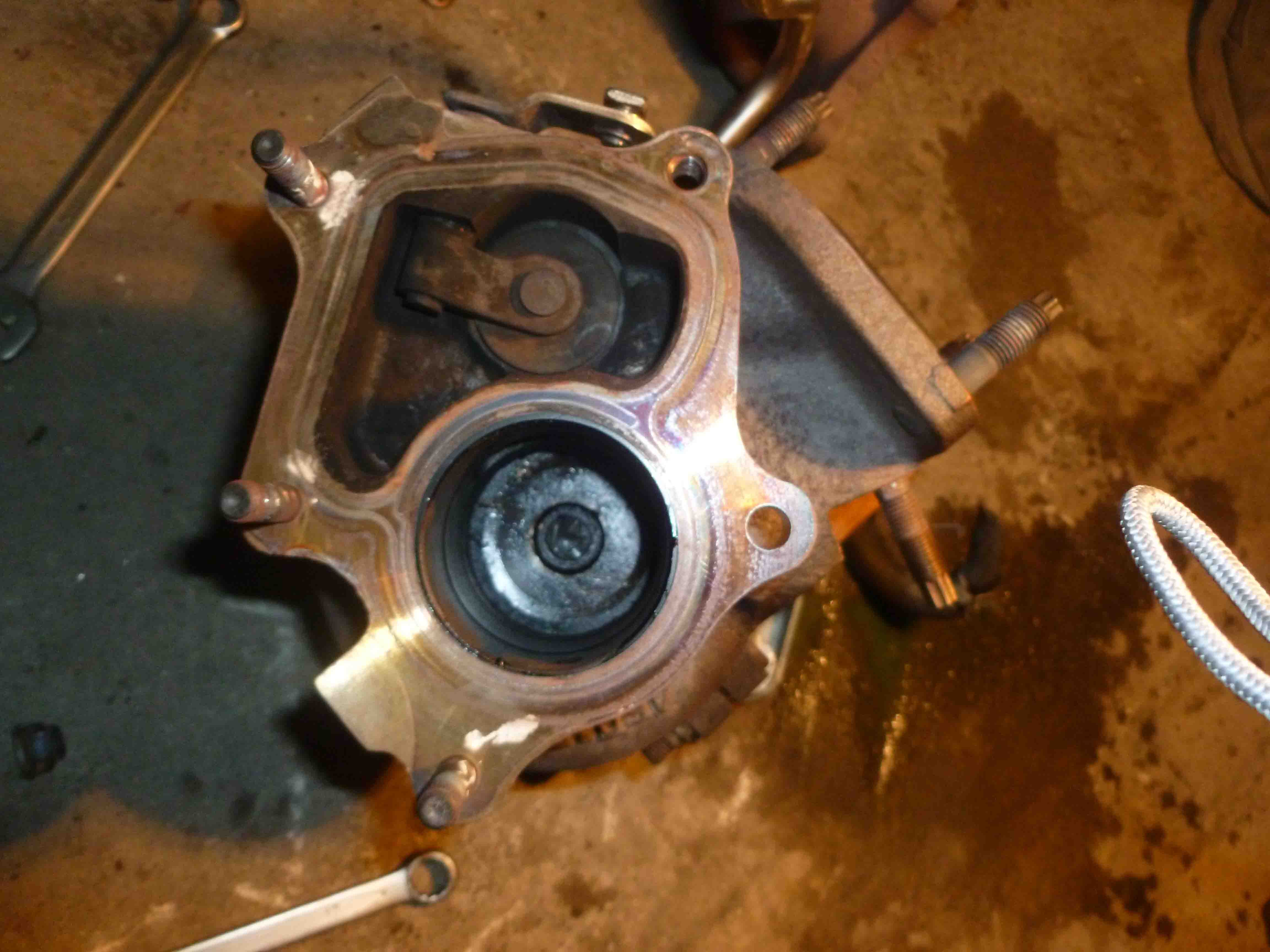

может но до нуля сдуваться не будет по идее... у меня в горячке трещина была к заслонке (как ты стрелку нарисовал), надувало не больше кг и сдувалось до 0.7, а я понять не мог че за беда пока горячую крыльчатку в глушитель не выплюнуло rofl.gif вскрытие показало!
вообще если первая турбина по каким либо причинам не будет надувать, то и задняя не будет - при рабочем секвентале...
