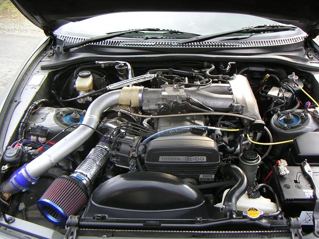

наткнулся на видео случайно. затем начал искать в интернете ! так толком ничего и непонял. на форуме тоже ничего найти не смог
кто что думает по поводу этого ?
как это правильно делается и есть ли смысл ?

Я комплектуюсь для такого сетапа в данный момент. Считаю, что НА-Т очень даже имеет право на существование. А Shacko, да, закончил проект. Жаль, конечно.
Единственное, что меня беспокоит на данный момент, это впуск над "горячкой". Остальное я учел.

интересно а к атмоголове впуск турбовой болт-он?

Нет, не болт-он. Совсем.
сообщение 10.2.2012, 9:18
amazis, нет - окна ГБЦ разные.
У атмо - ОО ОО ОО
У турбо - О О О О О О
Есть куча коллектор на атмо голову. Хотя думаю и сток турбо приладить можно, раннеры то снимаются легко

Да, все правильно. Это и есть решение впуска над "горячкой". Сейчас думаю, какой впуск брать.

Я торопиться не буду. Есть моменты, требующие конкретной проработки. Я не хочу сверлить блок для соединения масляных каналов. В тот канал, который подает масло на турбины и форсунки надо подать масло. Буду брать с датчика давления масла или из-под фильтра. Думаю, какого диаметра линию пускать.
Вестгейт HKS 38мм. взял и думаю, не маловат ли будет...
