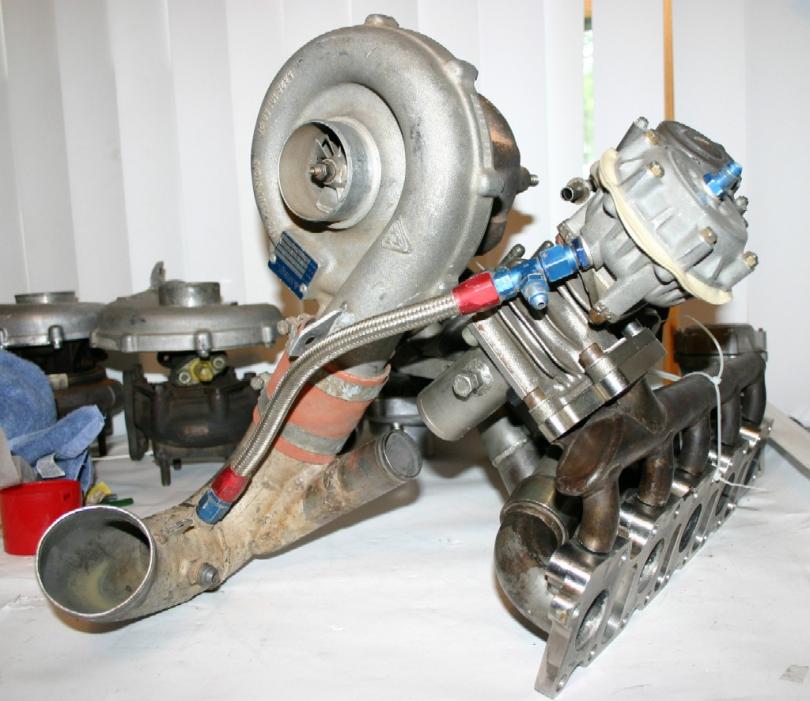

вобщем провел 4 дня на WRC sweden и пришла в голову мысль.. (может просто мозг переморозил ? )
мы тут все с турбоямами боремся... А ПОЧЕМУ НЕТ ?! посмотрел картинки почитал. вроде не трудно сделать.
остались вопросы. КАК ДОРО ?! НАДО ЛИ ?! на гражданскую машину ?
минусы - цена сего мода
плюсы - желаемый звук, убирание лага соотвественно.
Поделитесь мыслями. если тема уже была извиняюсь , и ткните носом. Спасибо
