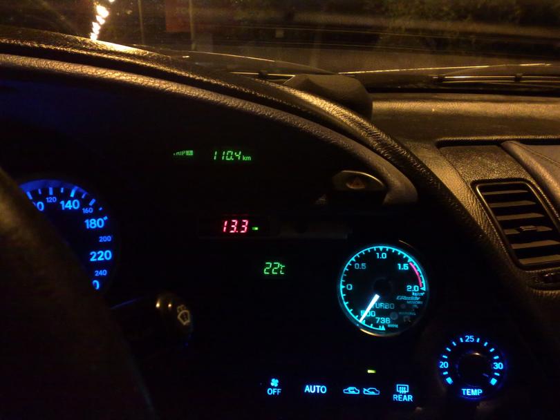

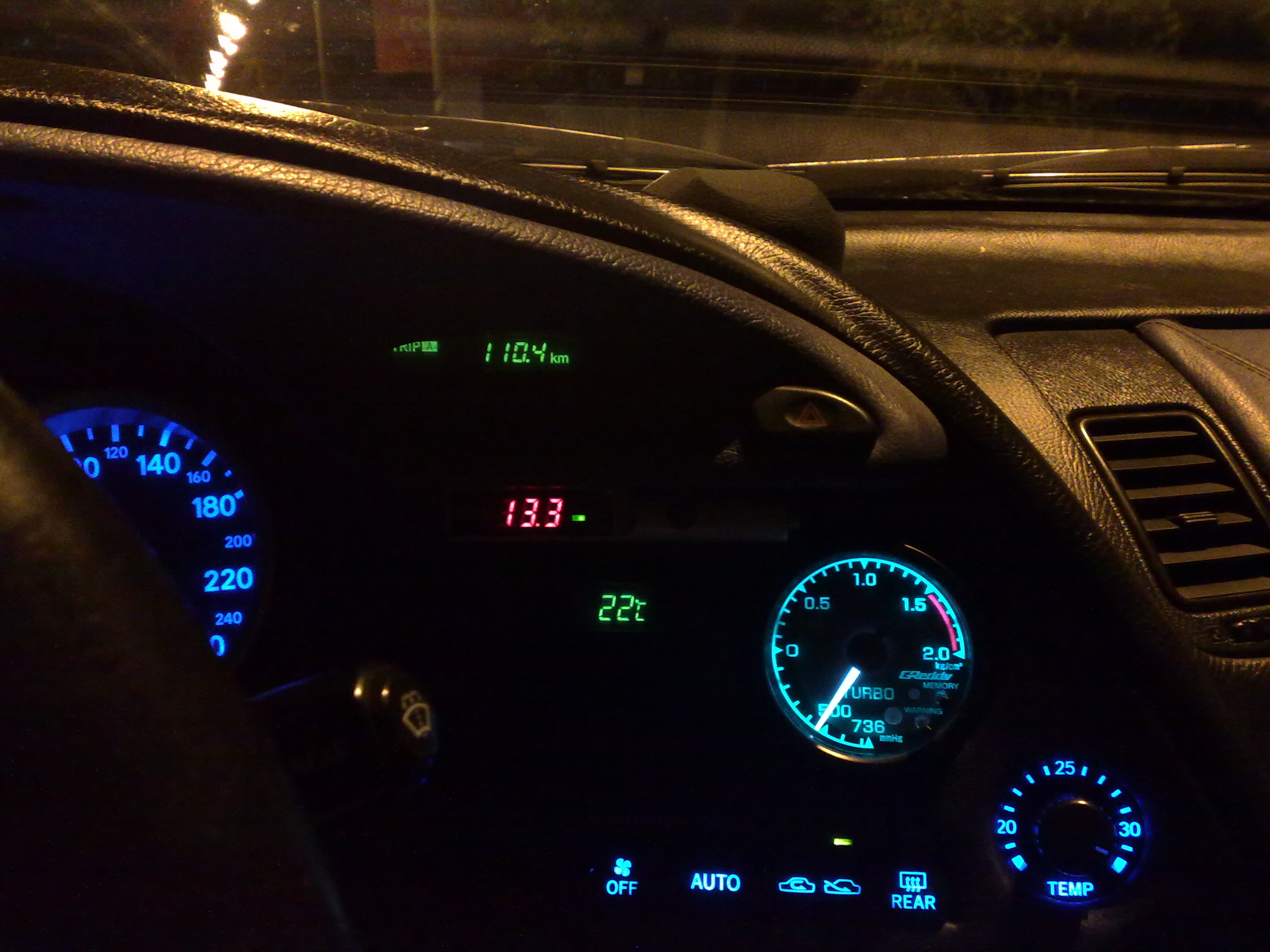

Наконец то решил проблему с набором оборотов)
Надо было всего то снять фишку с датчика положения дроссельной заслонки который стоит на трекшене.
Поставил датчик буста.
сообщение 22.12.2012, 19:19
Сообщение #304
vitaleg182
сообщение 22.12.2012, 19:21
Сообщение #305
Сообщений: 1 734
Регистрация: 26.3.2011
Из: Анапа
Пользователь №: 5 789
Авто:Mazda 3 MPS
rom@888, изначально они отсутствовали)
Решил дырку прикрыть датчиком.
Arhangel
сообщение 22.12.2012, 19:49
Сообщение #306
Сообщений: 1 511
Регистрация: 19.7.2010
Пользователь №: 4 840
Авто:JZA80 2JZ-GTE
А у тебя что, датчик на 52.? или дырку расширял.? Сколько дует, 1.2бара.? wink.gif
Сообщение отредактировал Arhangel - 22.12.2012, 19:49
vitaleg182
сообщение 22.12.2012, 19:54
Сообщение #307
Сообщений: 1 734
Из: Анапа
Авто:Mazda 3 MPS
Arhangel, датчик как раз в дырку залез) поэтому ничего не пилил.
По давке пока понять не могу. Сколько стрелка должна на холостых показывать?
Сообщение отредактировал vitaleg182 - 22.12.2012, 19:54

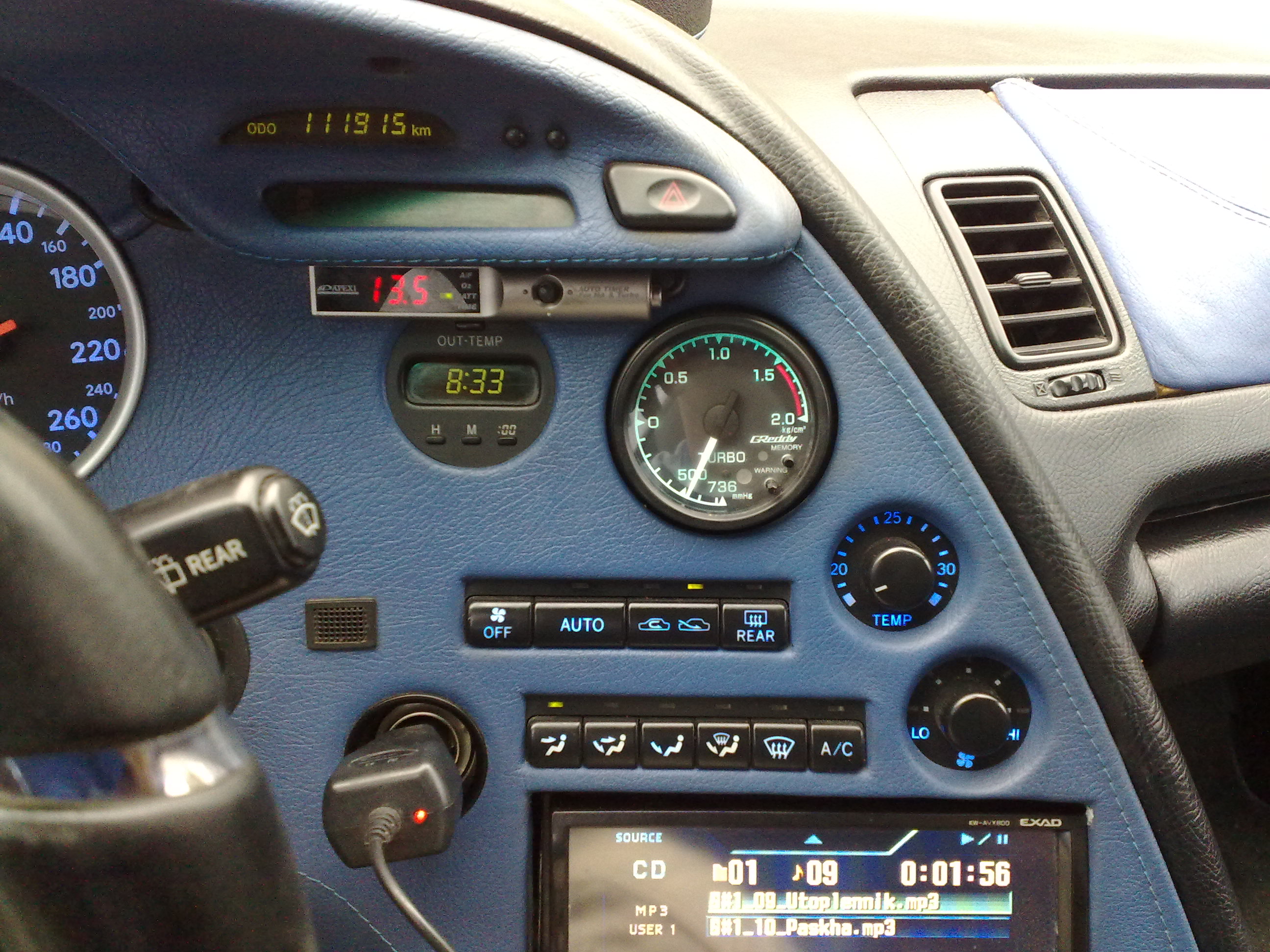

Arhangel
сообщение 22.12.2012, 20:19
Сообщение #308
Сообщений: 1 511
Авто:JZA80 2JZ-GTE
У меня Бывший Гредди Варнинг, показывал Около + - 500 Когда как. Новый Гредди СМ, показывает так-же.!
Фотки бывшего датчика.
сообщение 24.12.2012, 9:01
Сообщение #309
Гредди показывает странно smile.gif У меня стоит он и буст Blitz - на разряжение разница в 0.05 примерно (между показаниями их)
А так Веталь - с разрежением всё в порядке у тебя)
GTEpowered
сообщение 24.12.2012, 11:51
Сообщение #310
Сообщений: 1 693
Регистрация: 10.3.2009
Из: г. Москва
Пользователь №: 3 400
Авто:Corvette C5
у кого 0,5 ищиите дырки по воздуху, ну или уже просто поршневая устала или клапана никто не регулировал за 20 лет
Свежий мотор "сосет" будь здоров (~0,8)
сообщение 24.12.2012, 12:03
Сообщение #311
GTEpowered, да? и почему же у нас у всех после переборки 0.6 - 0.65 вакуум? а 0.8 бывает только во время резкого сброса газа.
