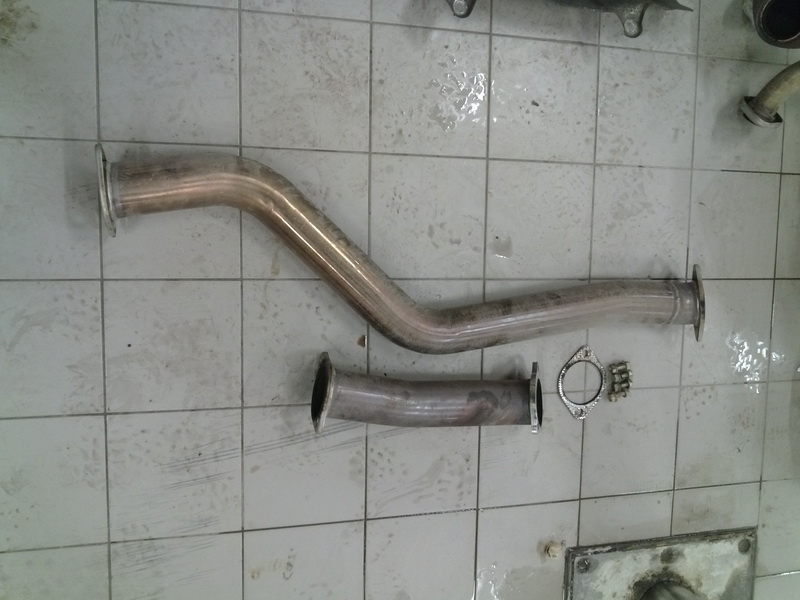

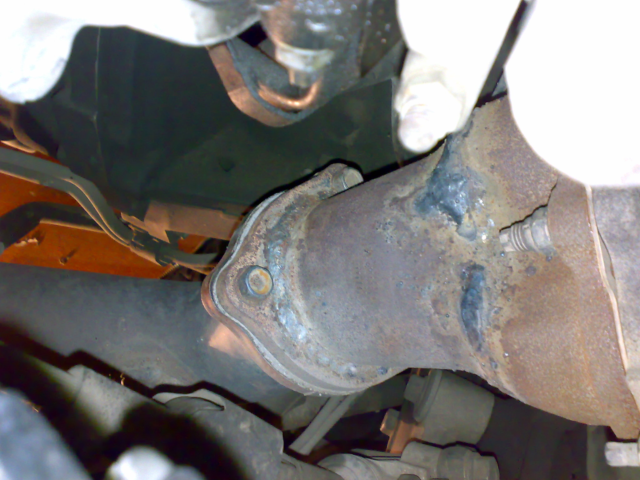

Это Сергей, на красной Супре езжу, по выхлопу я тебе 100% скажу пока не переделаешь аутлет толку от выхлопа
нет, т.к. аутлет изначально турбины душит а после аутлета хоть на 100 мм трубу ставь толку не будет.
См. фото, если будет не понятно как, расскажу подробно, это я ещё на Аристе переделывал на Супре пока руки не дошли но
буду 100% делать.

Спасибо за инфу. но как быть с бензом? у меня мозги бустапные на 1.2 кило.
У нас 98 появился но какого он качества хз. ты на каком бензе наваливал на Супре летом?

У меня сток аутлет стоит (нон VVT-i) и всё ок, выхлоп 3" от турбин Буст в пике 1.17

drool, а с широким аутлетом быстрее бы надувало, наверное)
Думаю, что себе тоже доработаю аутлет.

Dedien, не будет более раннего спула, готов спорить ) У нас сами чушки затычные и так. А вот траблы с овербустом хапнуть сможешь
сообщение 11.2.2013, 13:46
Сообщение #355
Аутлет вроде как на турбинах не маленький, может просто первый пайп пошире?
А то стоковый действительно чуть душит.
Если честно я сам очень сомневался, что это что-то даст, а в итоги,
до переделки Ариста ездила с максимальным постоянным давлением 0.65-0.70 бар,
после переделки поехала с давлением 0,95-1 бар и в пиках (1.2) отсечку ловил т.к. комп стоковый.
сообщение 11.2.2013, 14:38
Сообщение #359
А что было до переделки по выхлопу? И что вошло в сам процесс переделки?
