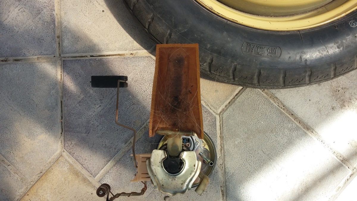

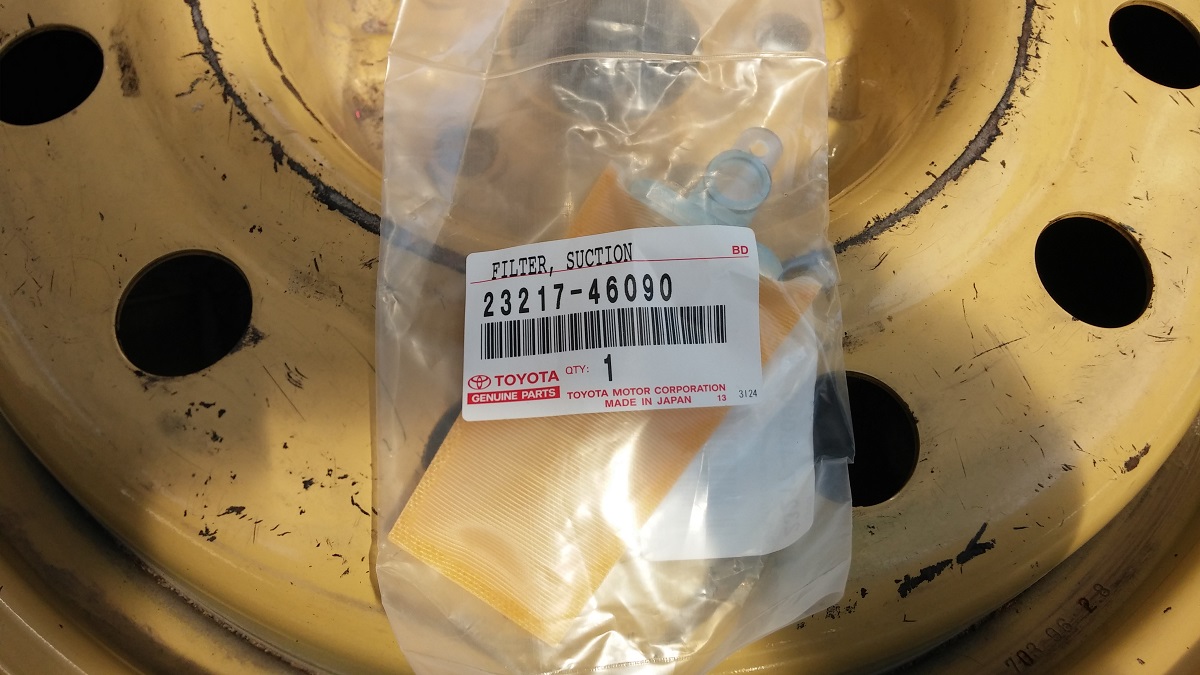

Поменял сетку на бензонасосе. Проклинал все пока скручивал пластик зажимающий бензонасос.
Сетка с волосней biggrin.gif какой то зверь в баке жил что ли пока машина у Юры без бенза стояла)))
Записал видос с холостыми. Может у кого была такая проблема. Что это может быть?
Фишку с клапана VVT-i скидывал. Изменений никаких.Только чек загорался если фишку скинуть.

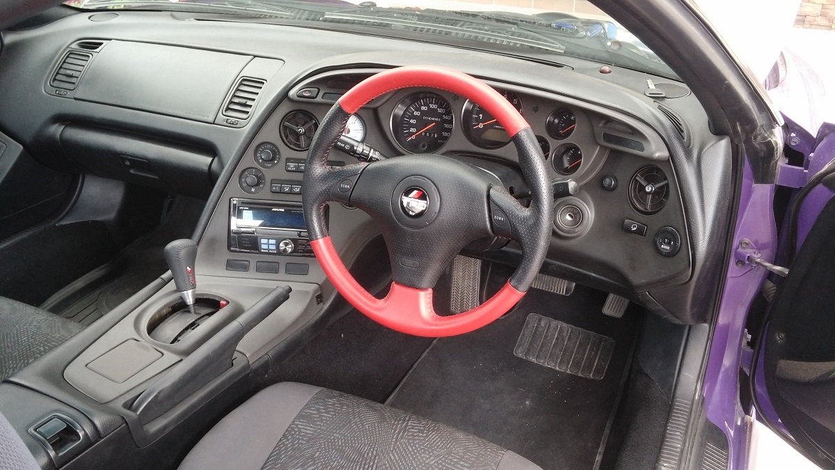

Сегодня прошел ТО и сделал страховку)
По тихой катаюсь уже) Автомат кайф)
Собрал салон. Теперь ожидаю и верю,что отказа по рычагу на селектор не будет. То что на фото это колхоз на время,что бы можно было переключать передачи.
Сообщение отредактировал vitaleg182 - 19.5.2014, 17:36
сообщение 19.5.2014, 17:50
Сообщение #769
Почему то красный цвет на руле искажается на фото, какой то алый смотрится, хотя на самом деле чисто красный.

rom@888, солнце сильно палило и так отсвечивало на фотке.
