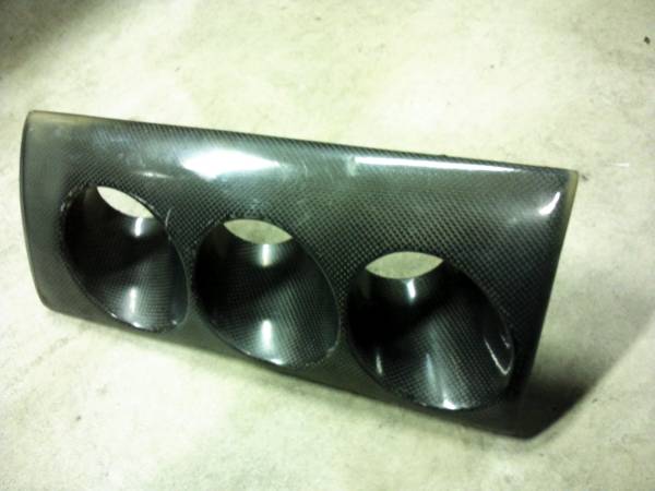

Народ, расскажите как снять верхний бардачек, вчера весь день просидел в машине так и не понял как его снять huh.gif открутил под заглушками два болта но это не помогло, хотел уже было ломать, его да вот подумал тут спросить.
Снять нужно что бы поставить подиум под датчики.

Ну вот итог моих трудов) мануал и 30 минут ковыряния, а я чуть с дуру не по переломал бардачек.
Сообщение отредактировал leha - 11.3.2012, 10:07
сообщение 11.3.2012, 16:22
Я когда ковырялся с салоном вслепую, из серии "щя я тут разрулю всё крестовой отвёрткой", то поначалу бесился и даже представить не мог, что всё так удобно и просто.
Как нашёл мануал с каждым болтиком и клипсой, то работа ускорилась раз в 20 smile.gif
Сообщение отредактировал moviegear - 11.3.2012, 16:24
сообщение 11.3.2012, 16:37
Он не кривой, он с дизайнерским прогибом. С бардачком лучше смотрелось.

Блин сам офигел на сколько он кривой переделывать буду) как япошка с такой порнухой еще ездил щели с палец, я если честно не ожидал такой подставы sad.gif в лоте на картинки то нормально выглядел до этого брал на марк такого плана подиум там все ровно было а с этим придется по ковыряться с эпоксидкой и стеклотканью а то весь вид в салоне портит bad.gif

Он уселся просто - смола на солнце сжалась. Видел такой же подиум с такой же проблемой. Переделывать - полностью заново лепить.

То есть если я сейчас смолой буду выводить есть вероятность что он снова осядет? мне еще знакомый посоветовал феном нагреть его и попытаться выправить huh.gif
сообщение 13.3.2012, 11:18
Смола имеет свойство усаживаться. Ты можешь налить сверху смолы, но, во-первых, это может повторится, во-вторых, визуально оно может отличаться и довольно здорово. И, на сколько я знаю, нельзя мешать полиэфирную и эпоксидную смолы. Т.е. тебе сначала нужно определить тип, используемый в данном подиуме.
сообщение 13.3.2012, 17:03
Только надо уточнить, что усаживается именно полиэфирная смола. Эпоксидке пох, насколько я знаю.

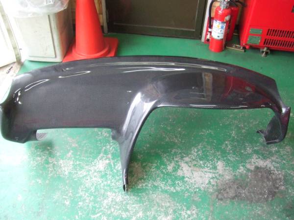

Во делааа sad.gif я хотел рем-комплектом для бамперов нарастить, в этом рем-комплекте стекловолокно идет и вроде эпоксидка, производитель NOVOL.
А что если все выравнять да покрасить в цвет панелей серым или думаете колхоз получится ?
А есть вот ваще секосный вариант ))))

сообщение 16.3.2012, 2:04
Мне кажется, что это накладка... хм, хотя хз.
Просто не видно креплений под приборы и требуху.
сообщение 16.3.2012, 19:46

Как с такой штукой лобовое отогревать интересно)
сообщение 19.3.2012, 6:37
