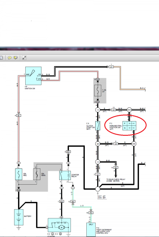

Народ я правильно понимаю схему стартер?
На АТ с ключа идет сигнал на моторную косу, по ней до фишки автомата, там проверяется положение селектора, если P или N сигнал уходит на стартер и мозг? На МТ та же цепь минуя автоматную фишку? -------------------- Рожденный ползать, уйди со взлетной полосы! Первый дрифт,это как первый раз с женщиной. И хочешь,и не умеешь! "А безопасный дрифт - как безопасный секс. Тупо и скучно." © Bakki™ но когда у тебя будет около стоковая турбо машина без каких либо изысков, просто в хорошем состоянии и с ценой более миллиона, ты точно подумаешь "надо было сразу купить..." "AlexXXL82, запомни на будущее, сейчас нормальную бабу найти гораздо легче, чем нормальную Супру. Поэтому выбирать из них двоих надо всегда Супру." rom@888 © |

Т.к. мне хрен кто подсказал, поделюсь сам.
Все достаточно просто, перемыкаем пины 5 и 6 (выделеные на схеме на схеме выше) и машина заводится без проблем. Задний ход так же просто решается взятием из той же фишки пинов 4 и 8, только не замкните на корпус, 4 пин плюсовой - выбьет флажковый предохранитель в ногах водителя 10А (GAUGE) Фишка P2 (GRAY), есть на странице 106 (задний ход) в мануале по электрике. С датчиком скорости еще не разобрался. -------------------- Рожденный ползать, уйди со взлетной полосы! Первый дрифт,это как первый раз с женщиной. И хочешь,и не умеешь! "А безопасный дрифт - как безопасный секс. Тупо и скучно." © Bakki™ но когда у тебя будет около стоковая турбо машина без каких либо изысков, просто в хорошем состоянии и с ценой более миллиона, ты точно подумаешь "надо было сразу купить..." "AlexXXL82, запомни на будущее, сейчас нормальную бабу найти гораздо легче, чем нормальную Супру. Поэтому выбирать из них двоих надо всегда Супру." rom@888 © |
