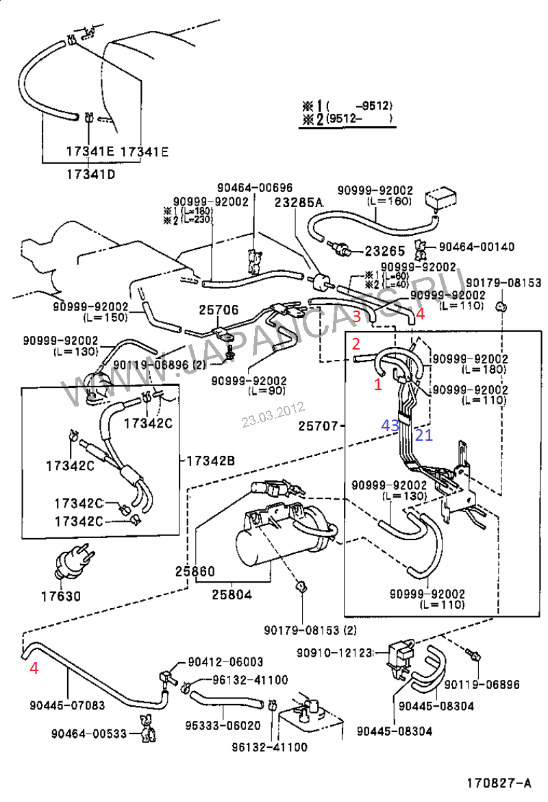

Такая ситуация: 2JZ-GE
Снимали мотор, после установки были перепутаны вакуумные патрубки.
В результате чего прыгали обороты, черный дым и все такое))))
Когда стали разбираться подключили все по этой схеме. Обороты и выхлоп нормализовались!!!
Но сомнения в правильности подключения все же были. Решил сравнить с таким же мотором на другой машине.
Там было все иначе.Подключили так как у него - ничего не изменилось unknw.gif
Попробовал разобраться в схеме мануала, но там как то непонятно нарисовано и вообще одной трубки не досчитался))) rolleyes.gif
Давайте попробуем разобраться:
Синими цифрами номера трубок по возрастанию от кузова к блоку!!!
Красными - то как сейчас подключены патрубки!!!
У кого как подключены? И как всеже правильно?
Говорят что это кстати еще и на расход влияет(((

Vanenok85, на схеме из каталога всё понятно же - там пунктирами идет. Зачем подписывать, когда там всё нарисована, что с чем соединять

Лично мне понятно только 1 и 2 трубки (хотя у меня они наоборот), 3 и 4 вообще не ясно ничего. 4я трубка раздвоена там!!!
Они на схеме как то сливаются((((
Drool посмотри как у тебя подключено пжл.

Хорошо! Если все верно 1,2 вроде ясно!
А 3 и 4 трубки куда подцеплять? 4я раздвоенная!!!
"Mens asana in corpore sano"
сообщение 23.3.2012, 13:44
Со схемами из каталога надо быть поосторожней. Бывает, что там они от другой версии или вообще от другой модели и расположение нарисовано по-другому, так, в общих чертах.
Лучше использовать вакуумную диаграмму с наклейки, что на капоте. Для турбо такая есть, выкладывали уже. Для атмо стоит поискать в инете.

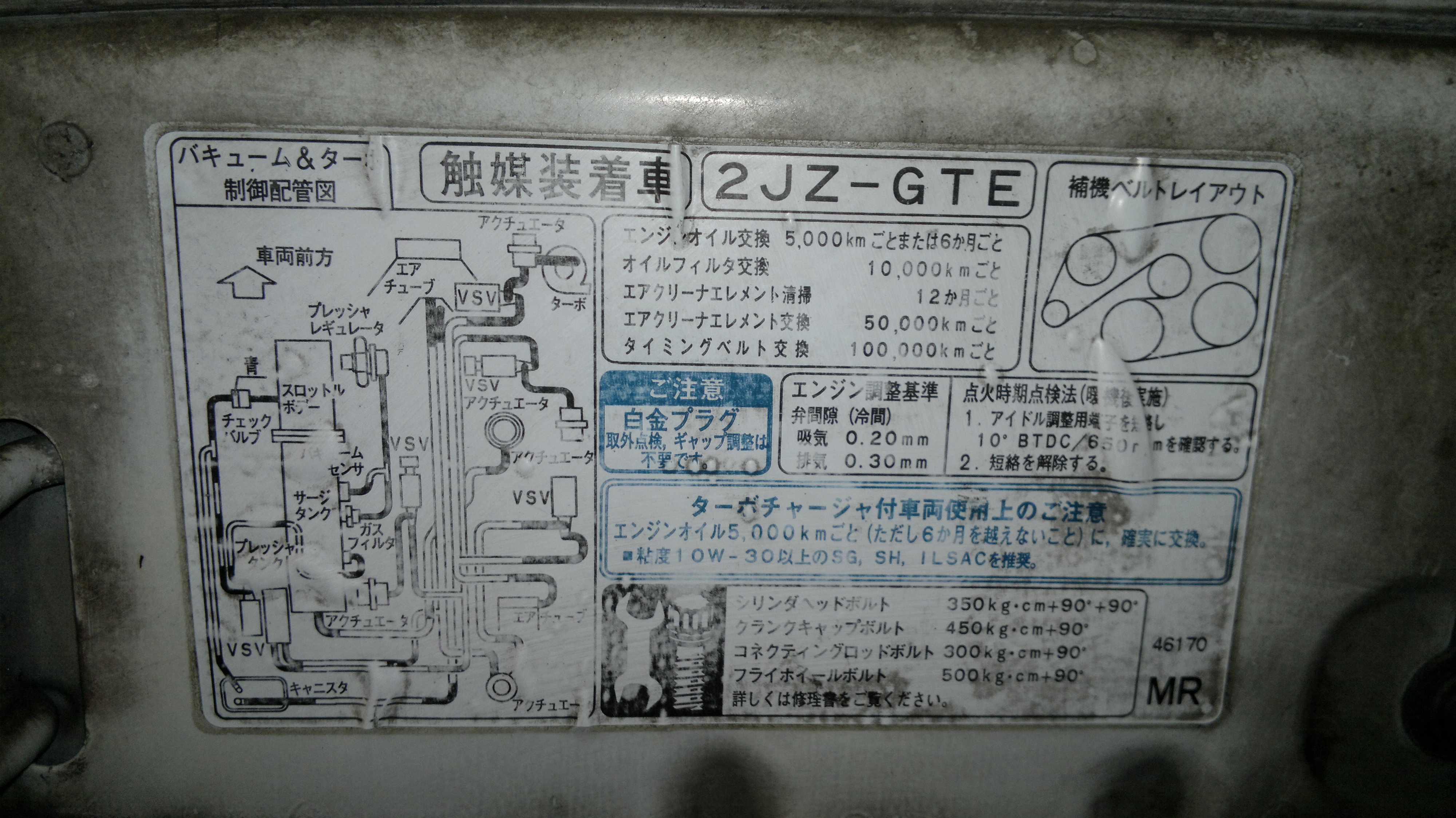

Sub, берёт, допустим, дядя Рома, фоткает систему в своей белой ракете и всё.
Ну там и нормальный сток non-VVT-i у кого?
сообщение 23.3.2012, 14:07
Под турбо без VVT-i достаточно схемы с буржуйского сайта. Просто выкидываем EGR.
У Диаболика фотали схемку с JDM, тоже без VVT-i, но сейчас не могу найти ее.
Как вариант - взять да заказать родную наклеечку. Владелец перед тем, как наклеить на капот, может отсканить ее и выложить.

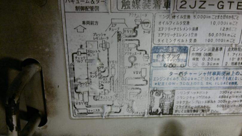

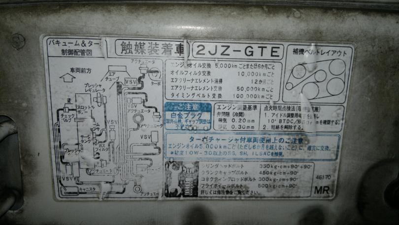

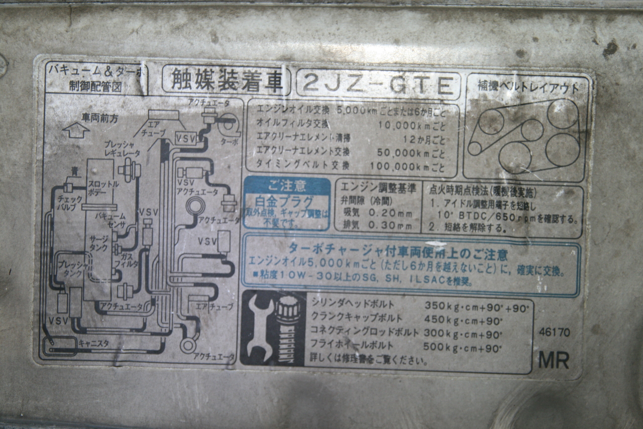

Я сфоткал еще раз. Меня Алексей(beast_drc) попросил.
Выкладываю сюда, а так наверно в ФАК можно? Может кому и пригодитсо.
Еже чо, то у меня все наклейки на месте pleasantry.gif Ну там может шины кто забыл какого размера ставить, али еще чего biggrin.gif
З.Ы. Кстати, за прошедшие годы, наклейка изрядно покрылась липучей грязью =)

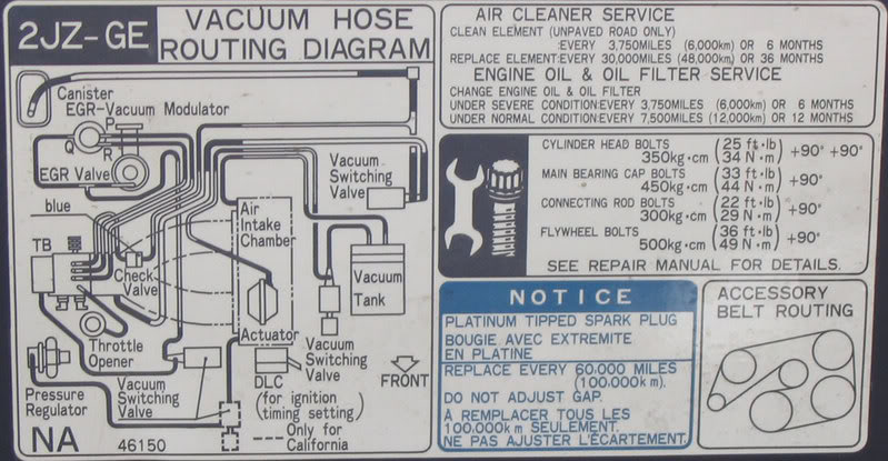

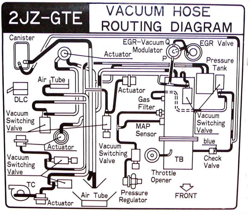

сообщение 25.4.2012, 14:59
Вот еще:
2JZ-GTE USDM
2JZ-GE USDM
Diabolik
сообщение 25.4.2012, 20:21
Сообщений: 1 028
Регистрация: 4.3.2008
Пользователь №: 1 483
Забавно, у меня на абсорбер 3 шланга приходит, а на моей же картинке их 2 pleasantry.gif
