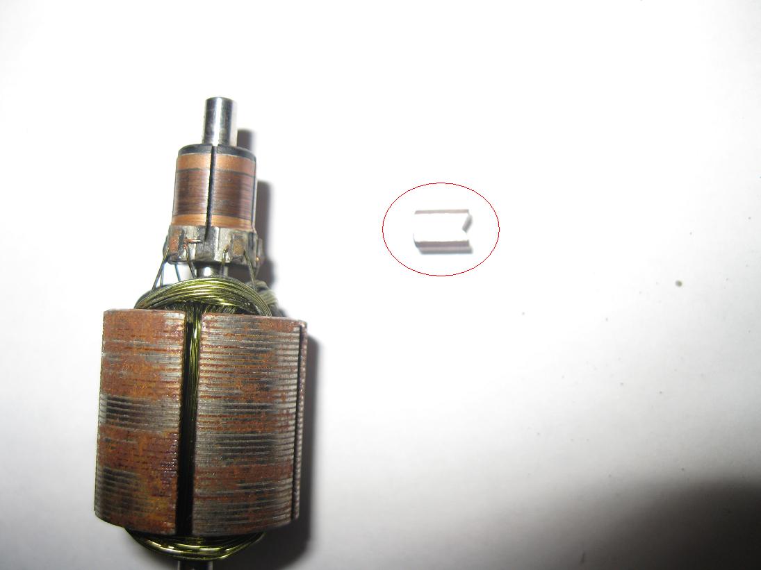

У меня моторчик умер с такими жи симптомами(разобрал, полный омывайки оказался,просушил почистил, ещё пару дней проработал пока опять не набрался), новый цуко 3р в экзисте!!! Подходит от эстимы, хорька, Соарера! Бампер зачем снимать? Моторчик со стороны колеса стоит!!!

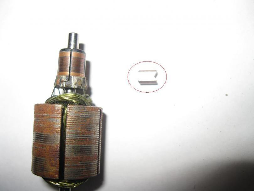

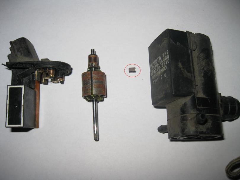

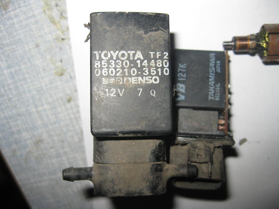

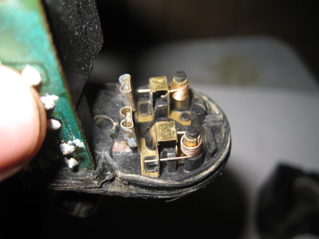

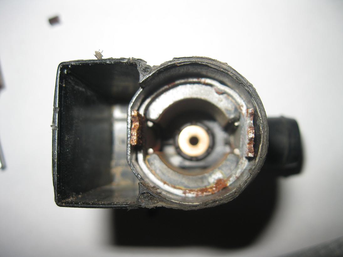

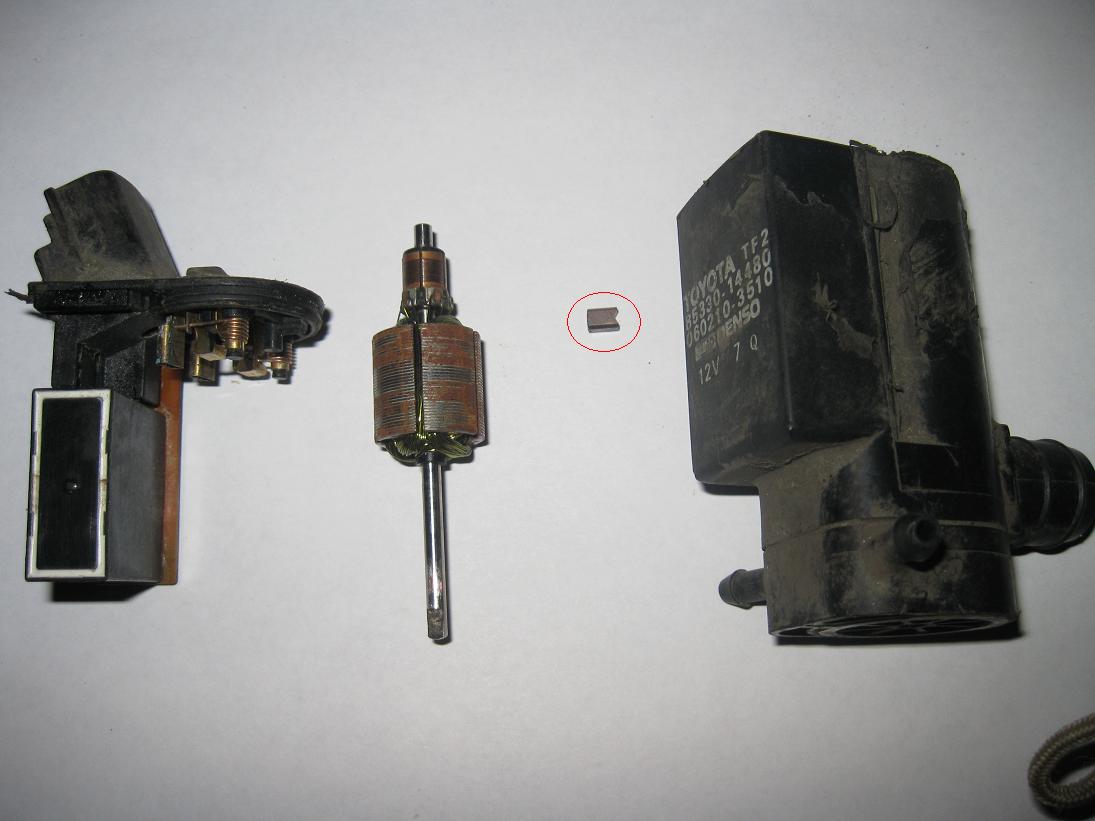

85330-14480 вот у меня номер выбивает без заменителей устаревшего артикула.. и что интересно на лехусе rx300 & sc300/400 выдаёт другие номера нежели на их праворульных собратьев хорька и Соарера при аналогичном каталожном рисунке..но ценник на лехус дешевле... у меня вообще ща от ниссана (пока он в ремонте) приколхожен к верху ногами и работает.. по поводу где течёт, вариант один..скорее всего там где вал в насос входит.. вот фотки разобранного мотора..разбирается мотор элементарно..тонкой отверткой верхняя часть поддевается и вынимается..тока единственный нюанс надо вынимать аккуратно, шоб щётки не улетели, а они маленькие(со спичечную головку) на фотах красным обведены.. НО если он у тебя продолжительное время работает в заднем направлении(у меня сначала отказывался работать вперёд, а потом через несколько часов отказывался работать и назад) то скорее всего контакт плохой или провод перетёрся..
