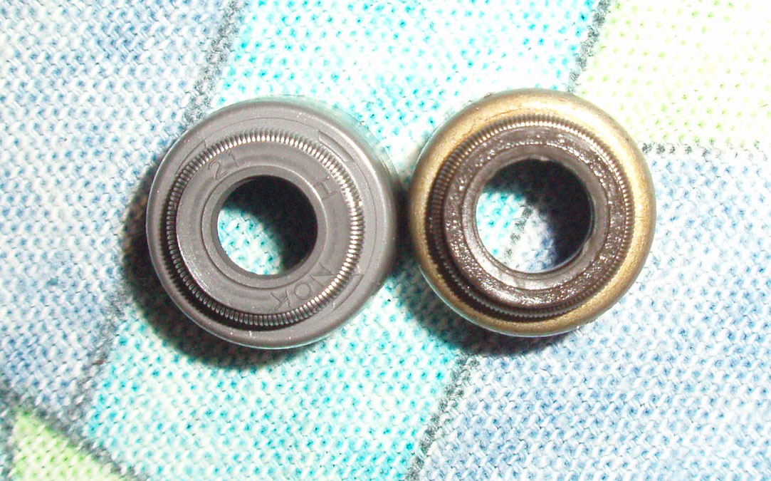

У меня текли маслосъемные, причем достаточно нехило.. Собственно вот фото нового и старого впускного маслосъемного колпачка..

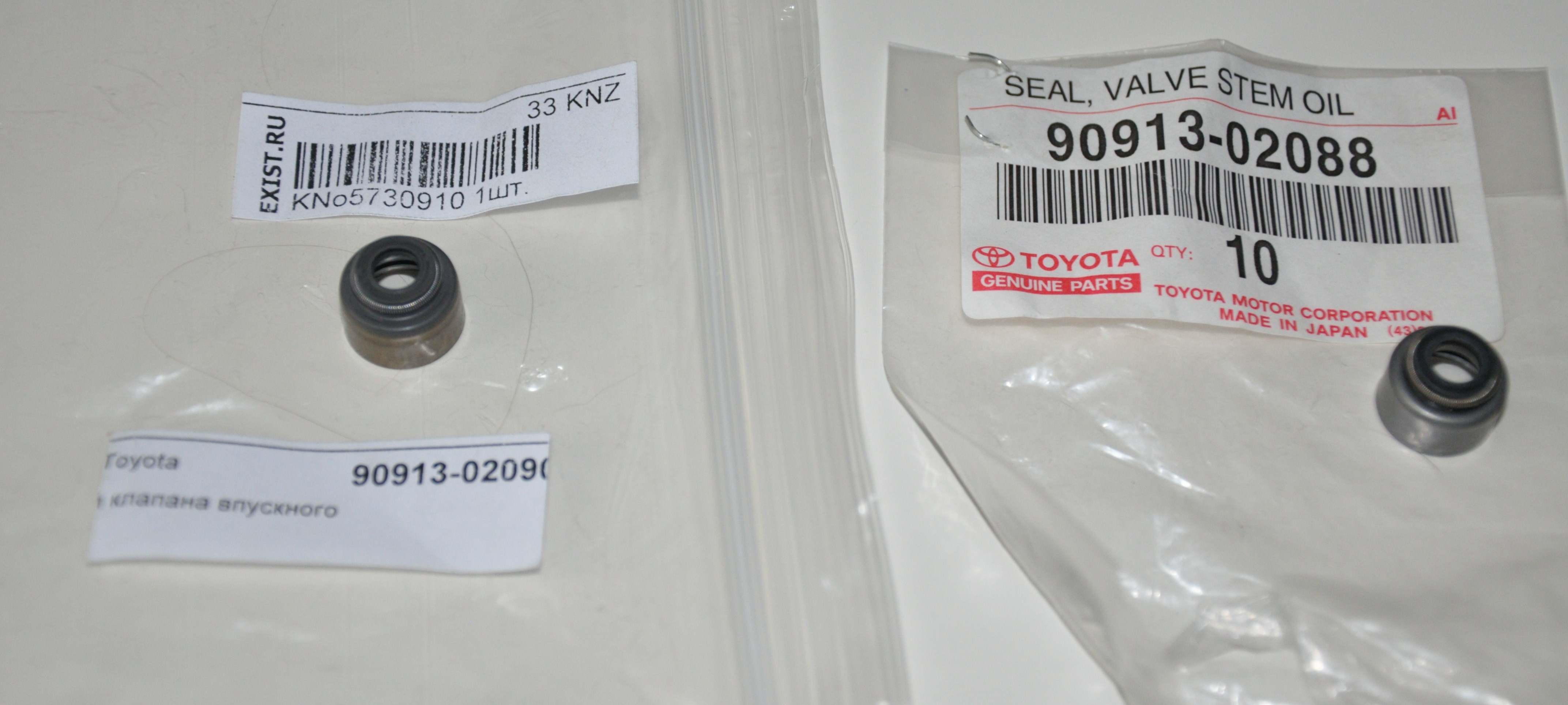

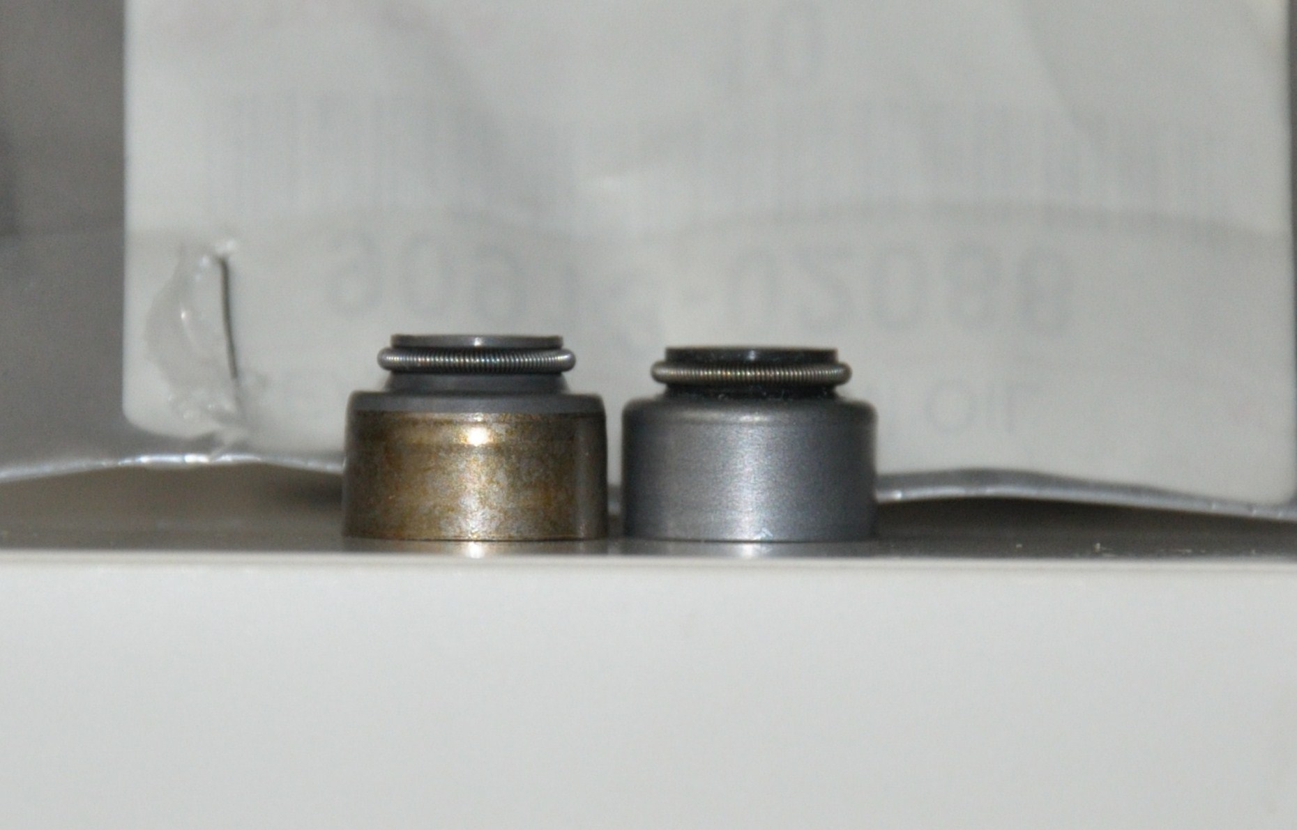

Добавлю фото новых колпачков для понимания различия между впуском и выпуском, слева - впускной, справа - выпускной:

в большинстве магазинов во всю кричат что впускные и выпускные одинаковые. Хотя по логике выпускные клапана много-сильно горячее впускных, отсюда напрашивается вывод, что на впуск можно ставить выпускные но никак не наоборот. Иначе ускоренное задубевание с утекающими последствиями

2Drool - получается впускные чуть выше и из желтого металла? Это для всех тойтота так?
instagram.com/dsnlive2000
сообщение 12.2.2013, 9:25
Ну так видно же всё smile.gif На счет всех или нет - хз.

они бывают снаружи одинаковыми.
можно отличить только заглянув во внутрь
выпускные внутри черные.
Да и если вы заглянете во внутрь, то увидите канавки внутри колпачков, впускные снизу имеют две стопорных канавки, а выпускные - только одну. Соотв-но при посадке на направляющую впускные "щелкают" два раза (чувствуется по усилию), а выпускные - только один раз.
