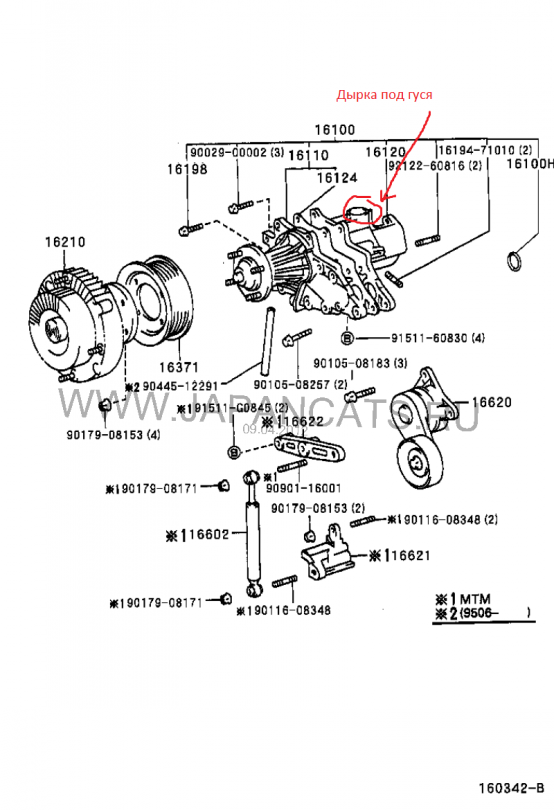

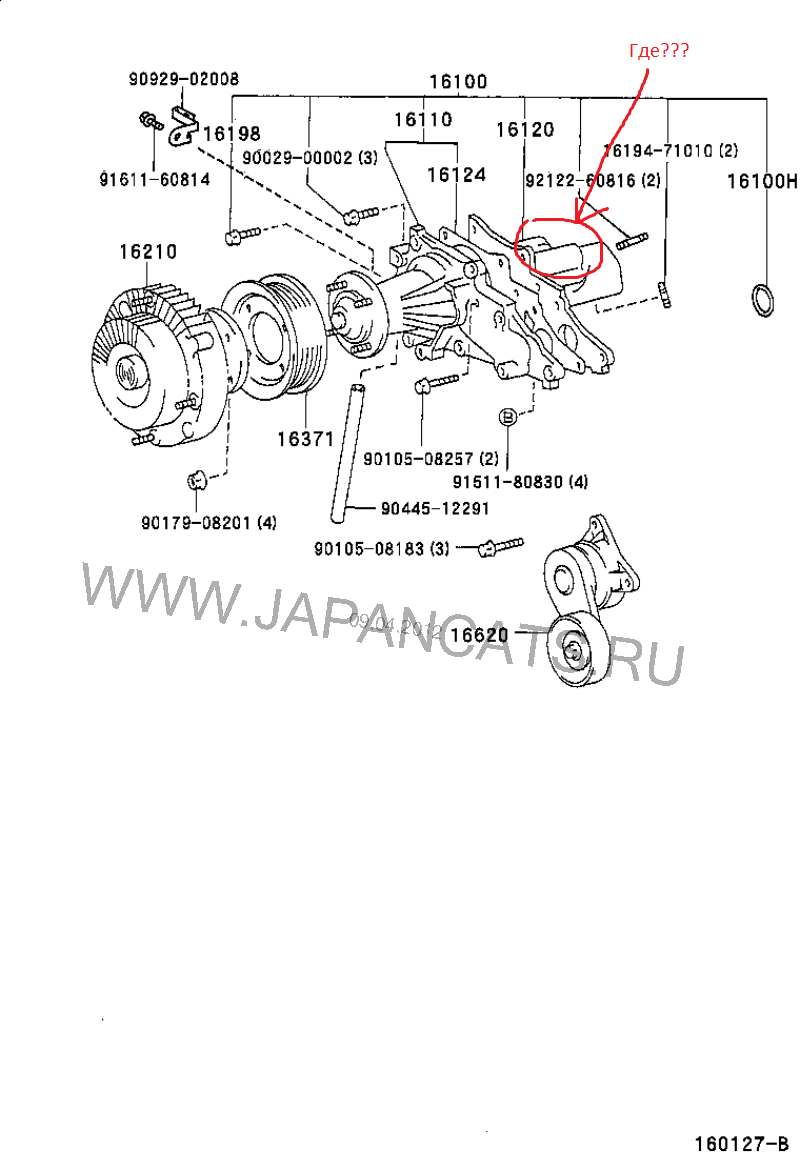

Товарищ попросил купить ему помпу на 1JZ-GTE, будет ставить вискомуфту на нее. Есть варианты от 2JZ-GTE (под гидромуфту и вискомуфту), 1JZ-GTE VVT-i (читал что кто то даже специально меняет родную 2JZ помпу, которая кстати дороже раза в 3 стоит, на эту производства aisin с металлическими лопатками). Все ли они взаимозаменяемы? Не берем в учет те, которые под гидромуфту. Смутили экзистовские рисунки, на помпе от supra видно позади помпы отверстие, куда вставляется "гусь", на Аристовской и от чайзера 100 оно не нарисовано, но ведь "гусь" то везде одинаковый и вставляется всегда в помпу?

Для Тойоты помпы делает Aisin. Поэтому можете смело её брать.
На 1JZ задняя часть немного другая и один болт может не закрутится - мы ставили с моего 2JZ-GE на 1JZ-GE помну - в сборе с задней частью встала без проблем, а раздельно - нет.
Друг разбирает 1JZ-GTE, если помпа не ушла - попробую сравнить со своей.
"Гусь" есть что на 1JZ-GTE, что на 2JZ-GTE.
P.S. Я заказывал себе (на турбо) зимой оригинал - крыльчатка металлическая, а стояла на моторе с пластиковой крыльчаткой.
