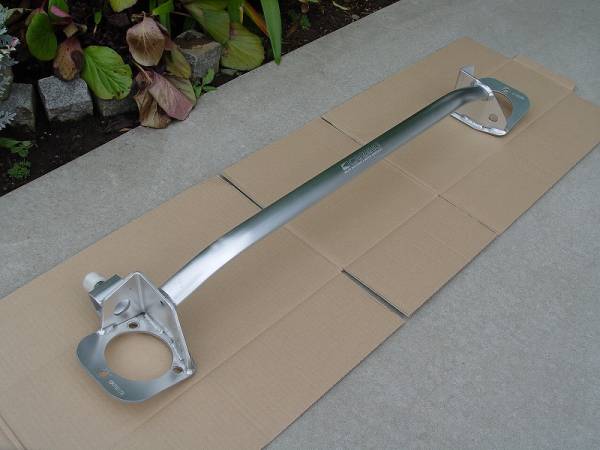

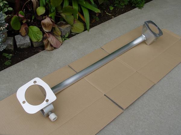

Есть фирменная с упором в ГТЦ, жёсче чем Куско, фирму забыл только.
Блек
сообщение 18.4.2012, 11:39
Сообщений: 2 492
Регистрация: 4.1.2007
Пользователь №: 1 208
интересная штучка, но себе хочу и с демпфером ДВС
сообщение 18.4.2012, 12:11
Рома, это Carbing похоже.
сообщение 18.4.2012, 12:17
Жень, 100% она.

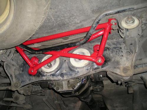

У Супры и Сарая подрамник почти 1 в 1. При этом проблем у Супры с этим не знаю.
Вот чего можно добавить на подрамник Сарая - распорки, как у Супры, под приводами.
Тыц
Хотя в каталоге она и на сарай шла, но в живую её не видел там (на двух машинах смотрел)

сообщение 18.4.2012, 13:12
Вот тут, справа видно - перекладина снизу подрамника.

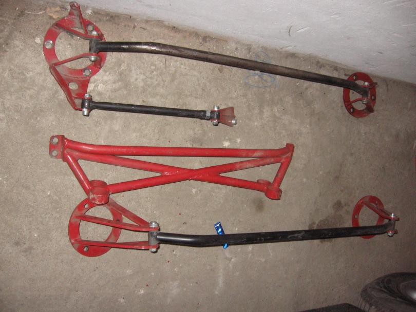

А вот изделия Виктора, насколько я понял. Думаете в задний подрамник для кольцевого использования нет смысла городить эту конструкцию?
Сообщение отредактировал sedoi - 18.4.2012, 15:10
сообщение 18.4.2012, 15:06
Думается что и распорка в мотор без демпера - не айс.

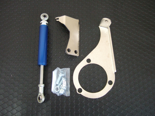

На супру не видел в продаже демпфер двс, если кто ткнет пальцем, скажу спасибо.
сообщение 18.4.2012, 15:26
На Супру, думаю и на Сарай так пойдет тыц
