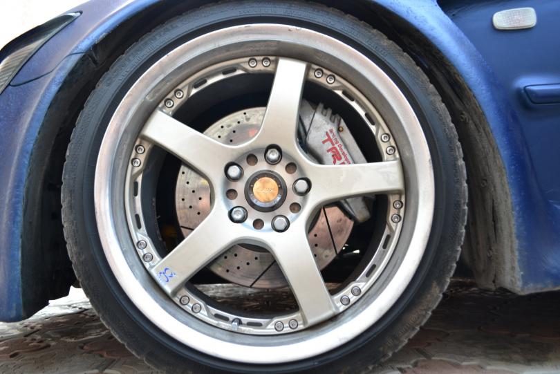

вот взял себе тормоза от турбо Супры.
хочу какие нибудь диски тормозные с насечками или + перфорация.
желательно чтоб где нибудь в наличии в россии были.
что посоветуете?
если ничего ненайду то буду брать StopTech у Траволты. просто нехочется ждать до июня (до прихода контейнера)

Мы из родных делали перфорированные на заводе, уже 2 сезон работают не лопаются, полет нормальный.

ximik, Фотки есть?
сообщение 26.4.2012, 16:09
т.к. машина была не моя, я не фоткал. Смогу сегодня сфоткать если надо.

перфорация - зло.

Цитата(Archon @ 26.4.2012, 18:55) *
перфорация - зло.
Пч зло? Например мерсы в амг пекете идут с перф дисками. Ездят же) Аргументируй. Я просто слышал уже такое, но ни кто адекватно ответить не может.

Перфорация - не зло. Думаю, корни исходят от любителей купить подешевле. Купят китайские диски с перфорацией. После хорошего торможения и в первой луже эти диски лопаются. Вот потом и начинается, что перфорация зло. Все именитые производители делают диски с перфорацией, и у них все нормально.

Диски с отверстиями не приспособлены для каждодневной езды, трескаются любые, хоть брембо хоть что-то другое

на фотке смотрю износ неслабый... похоже диски давным давно просились на помойку )))

А что за диск на фото? И, да, износ совсем большой. При таком и обычные диски разваливаются, видел.
Вообще, есть тормозные диски без перфорации, но с диагональной проточкой. Со своей работой справляются. У меня на Субе такие стояли. Нареканий вообще не было.

DBA с перфорацией - полет отличный, нет и намека на трещины.

У меня стоять на lexus is от турбовой Супры родные диски тормозные только делал префорацию тормозят нормально, только после разгона 280 и при интенсивном торможениии было биение по рулю.
сообщение 28.4.2012, 23:14
я за этот лехус говорил. Спасибо Саня за оперативность.
Вань, а какой бюджет на диски? я б не экономил на них и еще колодки бы хорошие прикупил бы.
