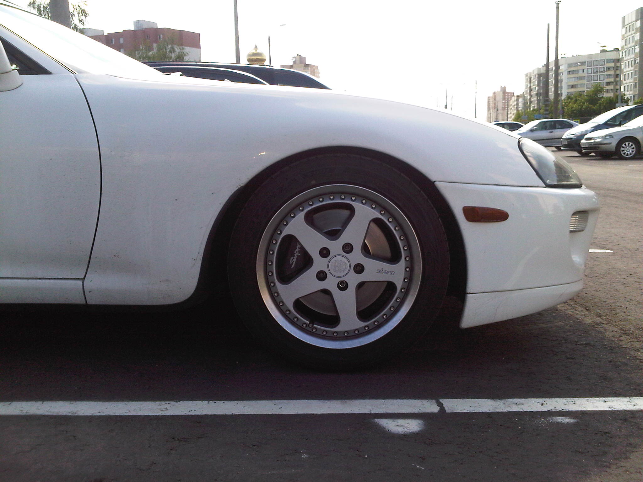

Всем привет, есть проблемка!
Переднее колесо(оба) при поворотах трет об защиту( защита стоит на своем месте на родных крепежах), колеса 17-е 8(+37)/9(+42) резина сток, немогу понять почему, после того как поставил заниженые пружины сталло еще сильней тереть.
Кто сталкивался? Спасибо.

Вообще при сток колёсах маста в арках много, всё должно быть ок. Делаю вывод что необходимо проверить вынос и ширину диска, параметры резины.
У меня например передняя её часть снята, т.к. задевала.
По поводу того что стало сильнее тереть после занижения - без комментариев, это логично.
Резина больно жирновато выглядит. Какие точные размеры?

Резина 235/45/17диск 8(+37)R17- перед , 255/40/17диск9(+42)R17-зад, чуть от стока отличается, по мне так не должна задевать.
Развал: перед-2,0, зад-2,5

спереди профиль 40-ой поставь и нибудет ничего тереть.
имхо не очень смотриться с такой жирной резиной

Может все-таки не в стоковых местах стоят подкрылки?
Есть фотки с другого ракурса?

завтра сделаю фотки) вроде все как положено

ладно резина стоковая. но клиренс уже нетот ! тут приходится выбирать smile.gif
