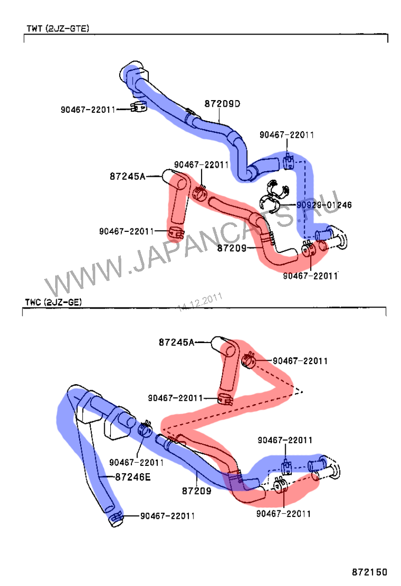

Саша Подскажите, если убрать печку полностью, то патруб... 12.12.2010, 10:09
kreativ Их нужно соединить между собой чтоб антифриз цирку... 12.12.2010, 10:45
Саша я впринципе тоже к этому больше склоняюсь, но ведь... 12.12.2010, 11:41
beast_drc Саша, когда она выключена, у тебя закрыта заслон... 12.12.2010, 12:13
Саша ясно 12.12.2010, 13:38

павлентий тоже печка не греет. но я ничего не менял/сливал т... 11.12.2011, 8:11
vitaleg182 Даешь флэшмоб по передалбливанию перемычек 11.12.2011, 10:30
михаил82 Супра с перемычкой только для лета 11.12.2011, 22:12
павлентий пережал трубку. теплее не стало!!!:( 12.12.2011, 10:21

павлентий сегодня раком залез под панель на месте пассажира ... 13.12.2011, 15:32
drool Паш, радиатор мыть пора. Ну и подключить доп. датч... 13.12.2011, 15:49
