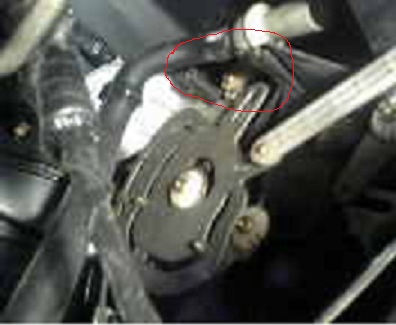

- - Артемий   привет! что за механизм, есть фото или схема? ...   29.10.2011, 20:57
|- - vitaleg182   фоток к сожалению нет. это соленоид(привод) которы...   30.10.2011, 14:11
- - Артемий   Спасибо, надо разбирать. .   30.10.2011, 18:35
- - vitaleg182   пожалуйста) если в первый раз разбираешь то не спе...   31.10.2011, 5:06
